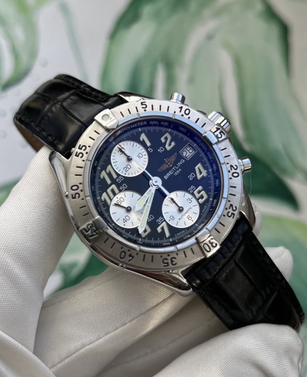

Человек предлагает A13335 по хорошей цене. Я никогда с Брайтлингами не сталкивался до этого, да и в принципе в оценке часов имею минимальный опыт.
Учитывая, что модели уже прилично лет, хочется понимание - насколько перспективно сейчас её брать? Каковы шансы, что часы умрут или влетят на приличный ремонт сразу же после покупки?)
Опять же, в избежание очевидных ответов, я понимаю, что единственный точный вариант это узнать - это сервис, где их разберут и проверят, но хочется именно мнение знающих

Начните с таймграфера, если человек не знает ничего про обслуживание этих часов.
Часам плюс минус 20 лет.
Сначала просто на прибор - посмотреть амплитуду и выкачку, обычно это бесплатно, вскрывать часы не надо. Если всё в разумных пределах и цена хорошая - брать можно.
Механизм тут 7750 градации хрон - простой и дубовый, проблем с ним нет обычно, ни по ремонту, ни по запчастям, их навалом.
С другой стороны - если их например вообще ни разу не обслуживали - ничего хорошего там нет и быть не может, но прибор это покажет...
И есть еще один нюанс - при ремонте брайтов на 7750 по регламенту положено всегда менять длинную секунду хрона на новую - её трудно снять не погнув.. Но в принципе в хороших мастерских умеют снимать аккуратно... Но если погнут - с новой стрелкой будут проблемы...
