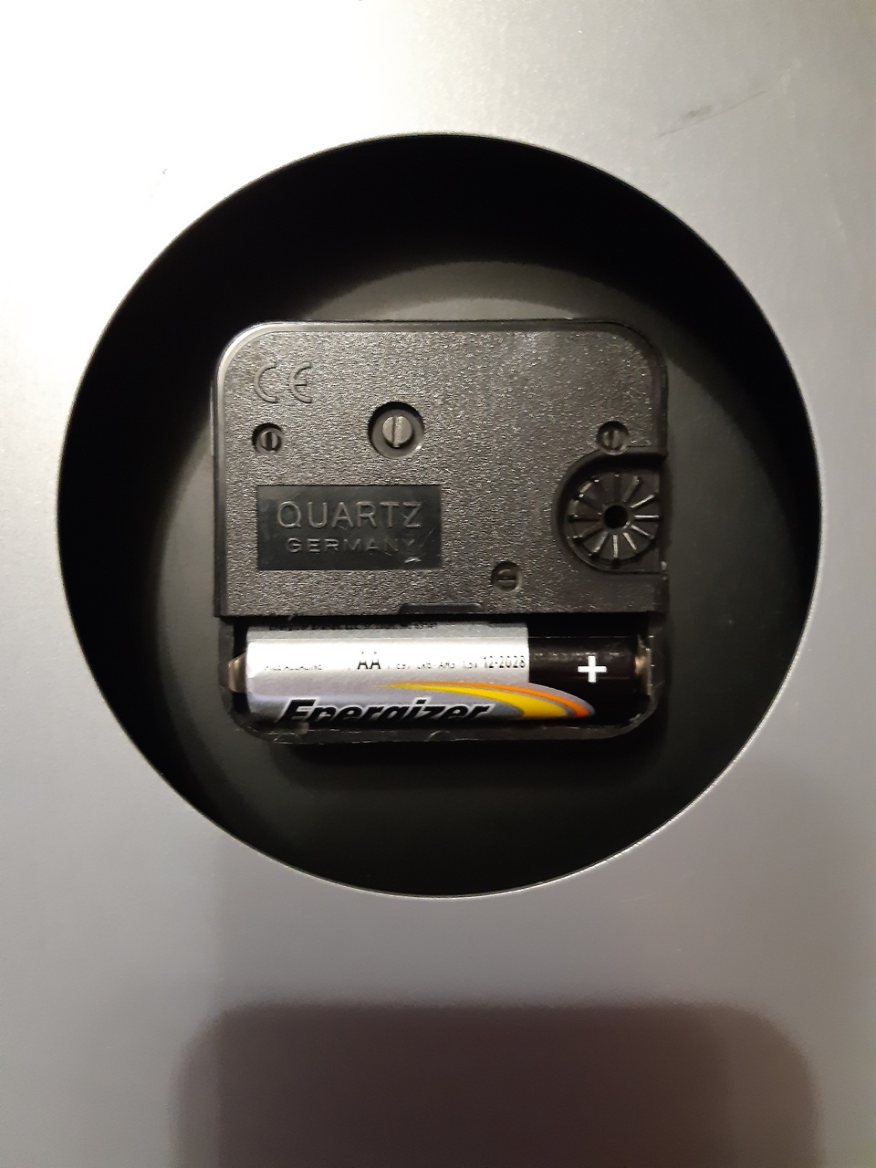

Друзья всем здорово ! Подскажите пожалуйста , обычный немецкий кварцевый механизм, на настенных часах . Стрелки разсинхрованы , вопрос , можно просто довернуть одну из стрелок ? Или надо снимать стреку и ставить как положено ? И если можно попробовать довернуть не сломаются пластиковые шестерни в механизме ? Всем Спасибо !

Не вижу конкретно ваш механизм, но обычно в таких случаях бывает достаточно довернуть в нужное положение часовую стрелу, подчёркиваю ЧАСОВУЮ!.
Она легко проворачивается на валу.
Но прежде чем пробовать приложить силу лучше покажите сам механизм.

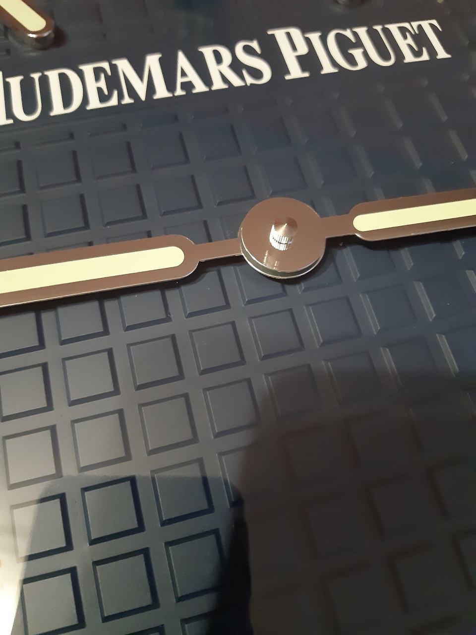

Стрелки металические . Спасибо за подсказку по поводу часовой стрелки.

Если не ошибаюсь у этих механизмов и минутная стрелка сидит не на квадрате.
Попробую часовую довернуть , если минутную доварачивать то придется почти оборот делать . Спасибо

Если минутную доворачивать - просто время будет переводиться, она не повернётся относительно вала. Крутите часовую.

Еще раз хочу всем сказать Спасибо ! Все получилось отлично ! Без ваших советов и рекомендации не решился бы .
