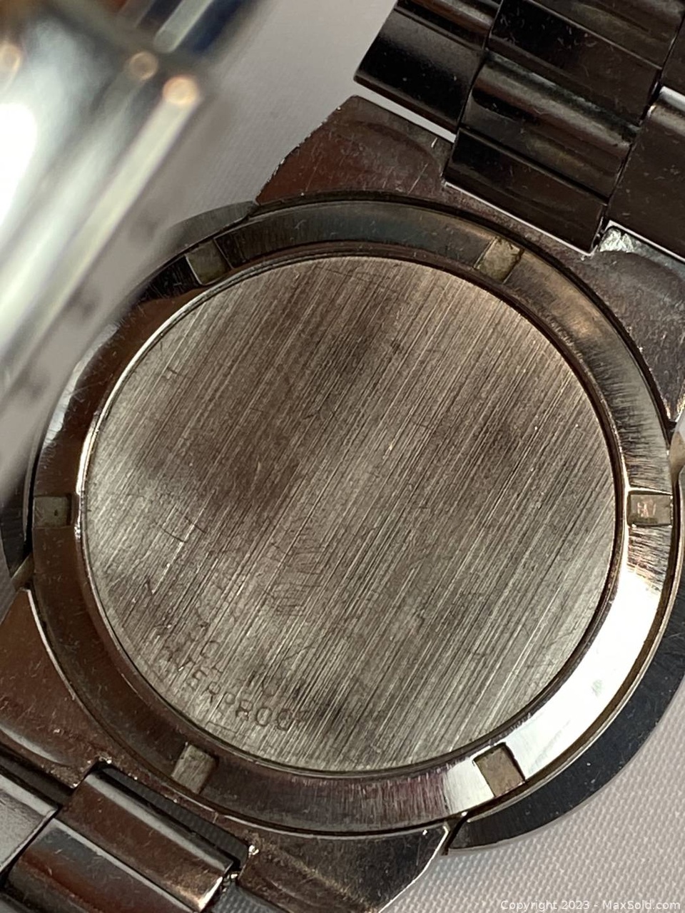

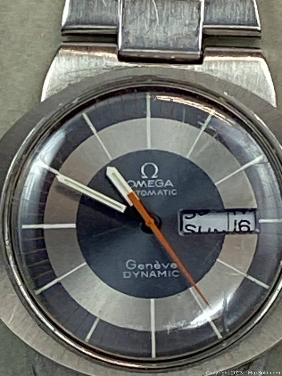

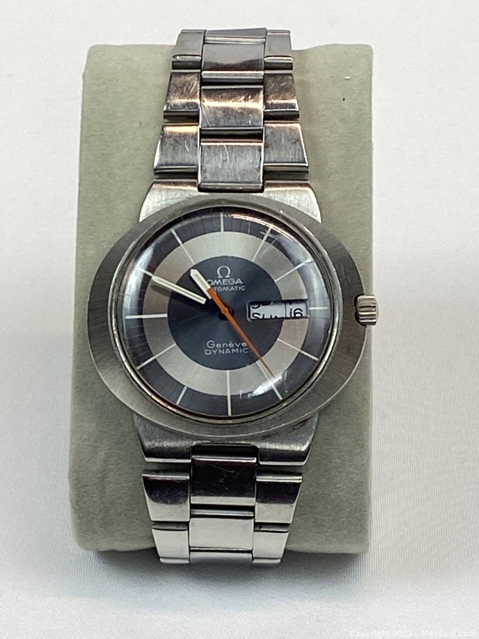

Дополнительных фотографий не получить.
Что не так с этими часами?
Продают лот часов – всякая муть, перечисленная по брэндам, (Timex, Fossil) но вот Омегу не упомянули. Может знали что делали? У кого-нибудь есть такая Омега? Пожалуйста поделитесь всеми За и Против и подскажите если это подделка.
Поискал в интернете – вроде это 166.0079 корпус c 752 калибром или 1022?
Полно продаётся по довольно низким ценам 700 - 1000.
Цена лота пока 140 зелёных, но это аукцион и ещё 9 дней до закрытия.

Не подделка, но и в очереди никто не стоит. Ценник в наших реалиях - максимум 50 кило в идеале и при большой хотелке. Оmega geneve dynamic automatic cal 752, Ref:166.079

Тоже кажется что не подделка. Мне такие не встречались - вроде ничего особенного, но довольно крупный корпус и автомат, а все мои оставшиеся Омеги без автоподзавода (1930-1960х). Мне удавалось там купить несколько наручных и каминных часов и все восстановил или просто обслужил механизмы. В последнее время, правда, у людей снесло крышу и всё продаётся довольно дорого. Незная длинну браслета и состояние механизма, я много платить не стану, но 752 калибр выглядит привлекательно. С удовольствием бы его перебрал.

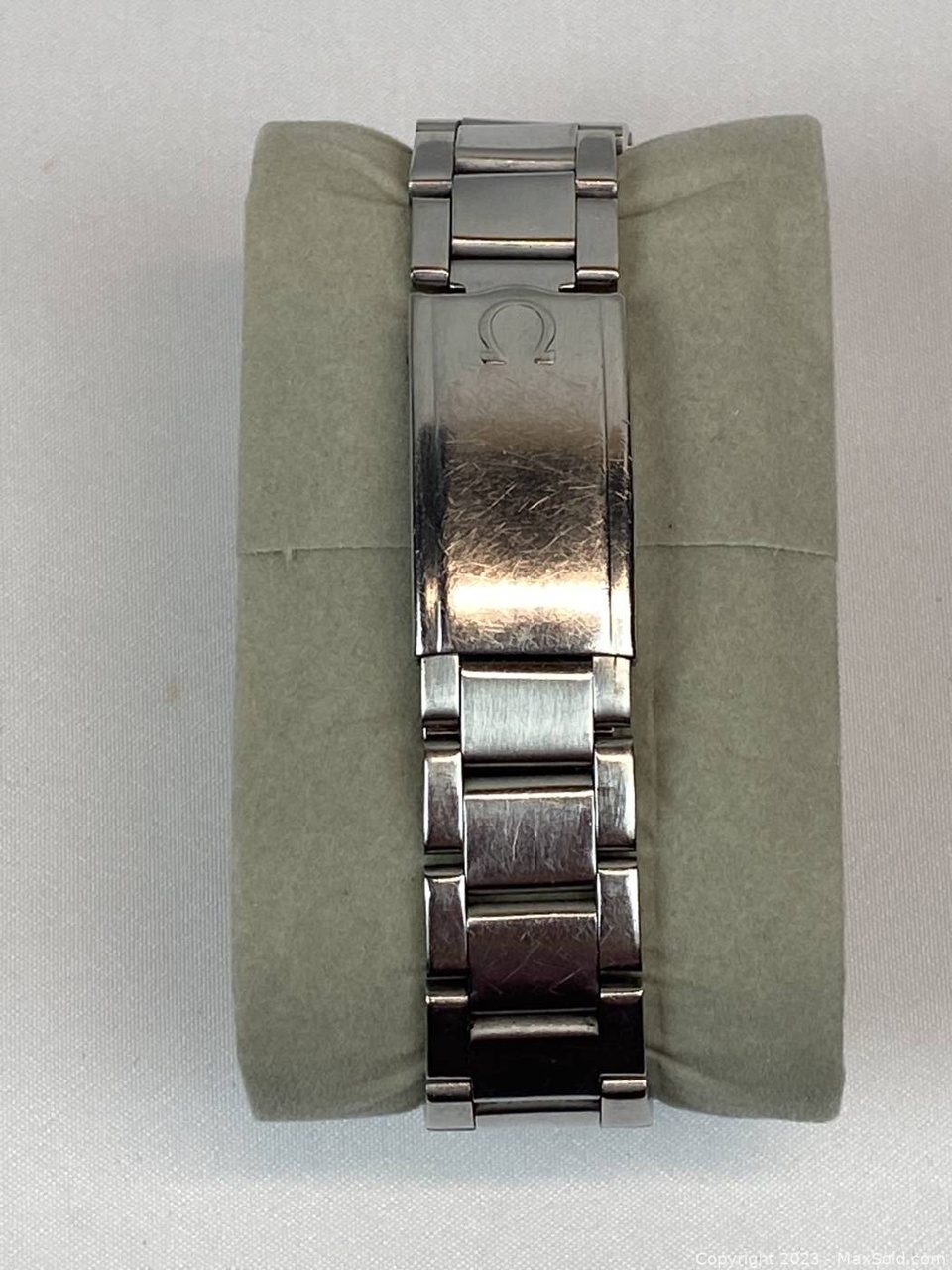

У них забавное крепление браслета, на съёмную рамку, зажимаемую кольцом. Сами браслеты встречались реже, чем ремешки из Corfam - любимого Омегой и Хойером сорта дермантина. Сейчас есть реплики и тех, и других, но качество сомнительное

Забавное - это точно
Я видел примерно такой на фото в каталоге 1969 года.

Монокок при этом, не смотря на колечко. Оригинальные ремни есть у cousinsuk

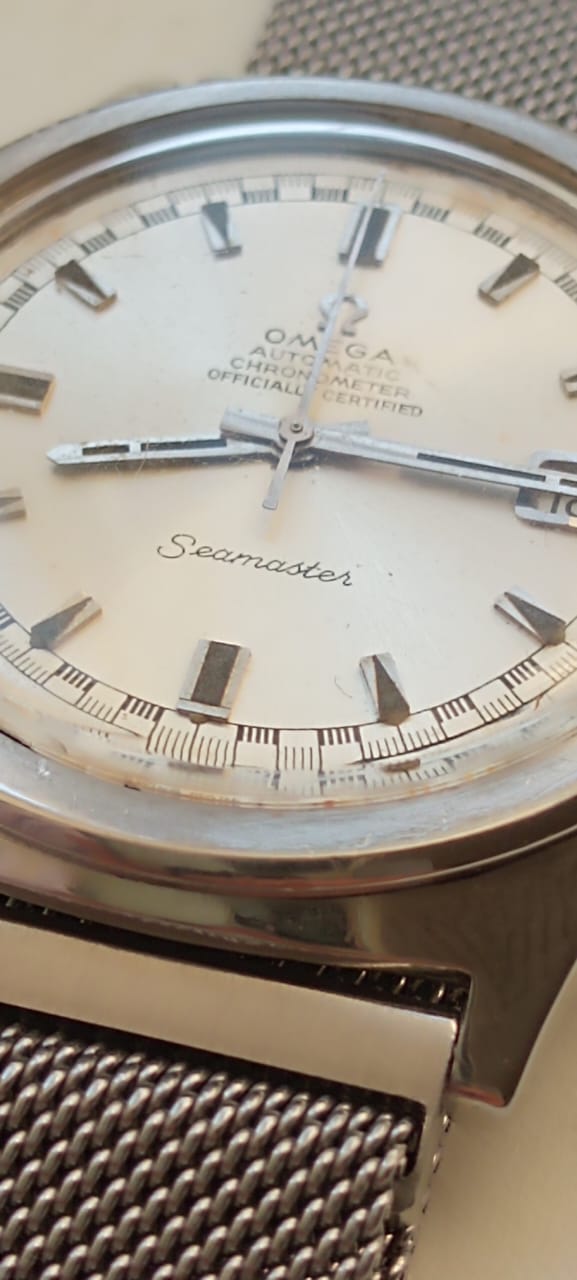

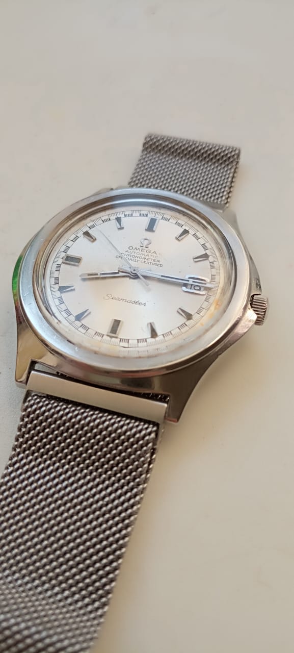

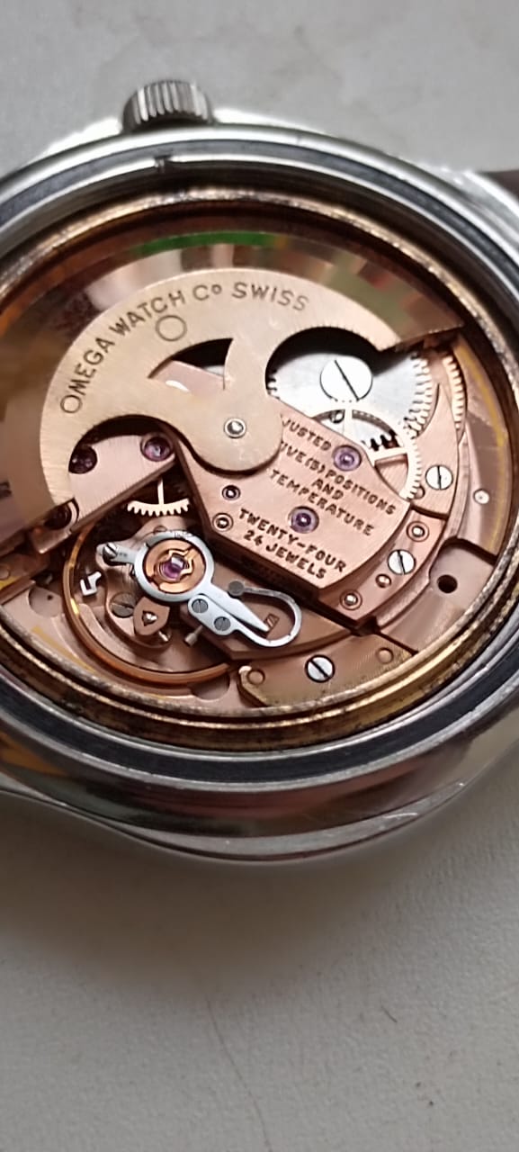

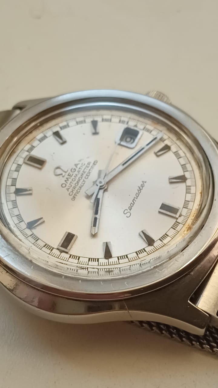

А мне вот 562 калибр больше нравится... Не скажу, что эстетики больше - тапками закидают. Наверное потому, что он у меня есть... И ну, блин - это Хронометр, однако...)

Так 562 и 752 это один и тот же механизм.
752 имеет quickset date дополнительную функцию
automatic:
550: 17 jewels
551: 24 jewels, chronometer
552: 24 jewels
560: 17 jewels, date
561: 24 jewels, date, chronometer
562: 24 jewels, date
563: 17 jewels, quickset date
564: 24 jewels, quickset date, chronometer
565: 24 jewels, quickset date
750: 17 jewels, day, quickset date
751: 24 jewels, day, quickset date, chronometer
752: 24 jewels, day, quickset date

А что тогда с градусником. Там даже апертура регулировки и гусиная шейка вааще разные... Не находите? Если мою отодвинуть так, как у Вас на фото - она лопнет...) И, судя по табличке, Вами любезно представленной, они еще и врут?... 562-й там почему-то не хронометр...(
