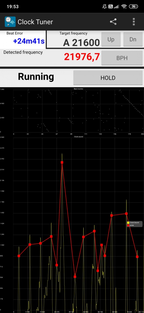

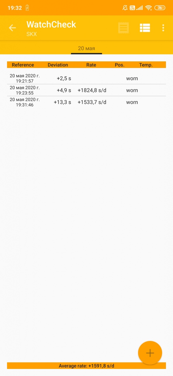

Только забрал часы с почты.
Выставил время,и вечером сверяю, а они убежали прилично вперёд.
Понятно, что нести на репассаж, но что с ними произошло?
Открыл часы, попробовал выставить точность, но результата нет, на разные положения регулятора часы практически не реагируют.
ID:	2958168   Нажмите на изображение для увеличения

Сообщение от Johnny Rubber Посмотреть сообщение
Начните с размагничивания, хотя конечно отклонение оч. большое.

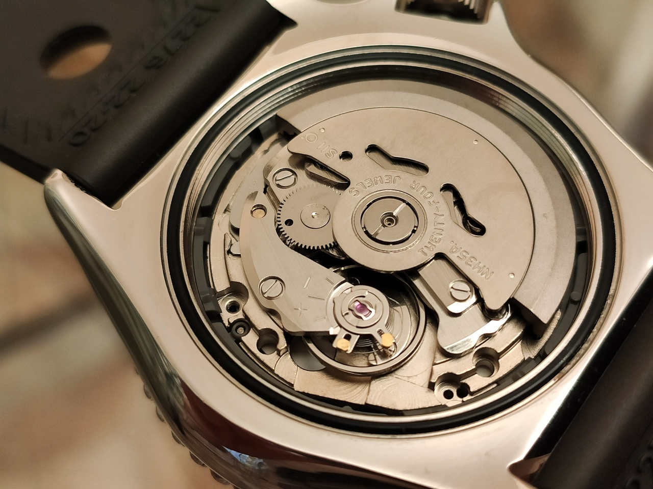

Открыл часы,
Ну раз открыли, надо было баланс сфотать...

Ближе не получается сфокусироваться
Вначале думал, что нахлест пружины, но с ней вроде бы все в порядке

Это какая-то ерунда. Отклонения хода для данной модели просто не реальное. Либо жесткий заводской брак (во что я не верю), либо что-то не так меряете. Частота то правильно выставлена на приборе, если память не изменяет, там 21600. Такой огромный уход может дать только склеивание или захлест витков волоска на балансе или зверский пристук.

Разве при намагничивании бывает такой разброс?
Если намагниченные витки то слипаются то нет, то наверное может быть и такой. В любом случае, размагничивание вам ничего не стоит и хуже не будет. Иди у вас просто нечем?
Хотя бы проверьте компасом (можно тем что есть в смартфоне)...
wrest
Проводил телефоном над часами, компас показывал верно.
То, что часы намагничены, вероятность ничтожно мала. Вопреки легендам этого форума, намагниченность встречается крайне редко. В ваших Seiko спираль баланса сделана из немагнитного сплава.
А мерить намагниченность телефоном... Это же как фонить магнитным полем должны часы, что бы компас в телефоне на это отреагировал?
Как-то вся эта тема наполнилась мифическими теориями и мыслями, граничащими с магией и чудесами. Обратите внимание на грязь на приводе-колесе автоподзавода. Однозначно, часы надо мастеру показать, что бы проверить ход на нормальном приборе, поставить диагноз и принимать меры.
