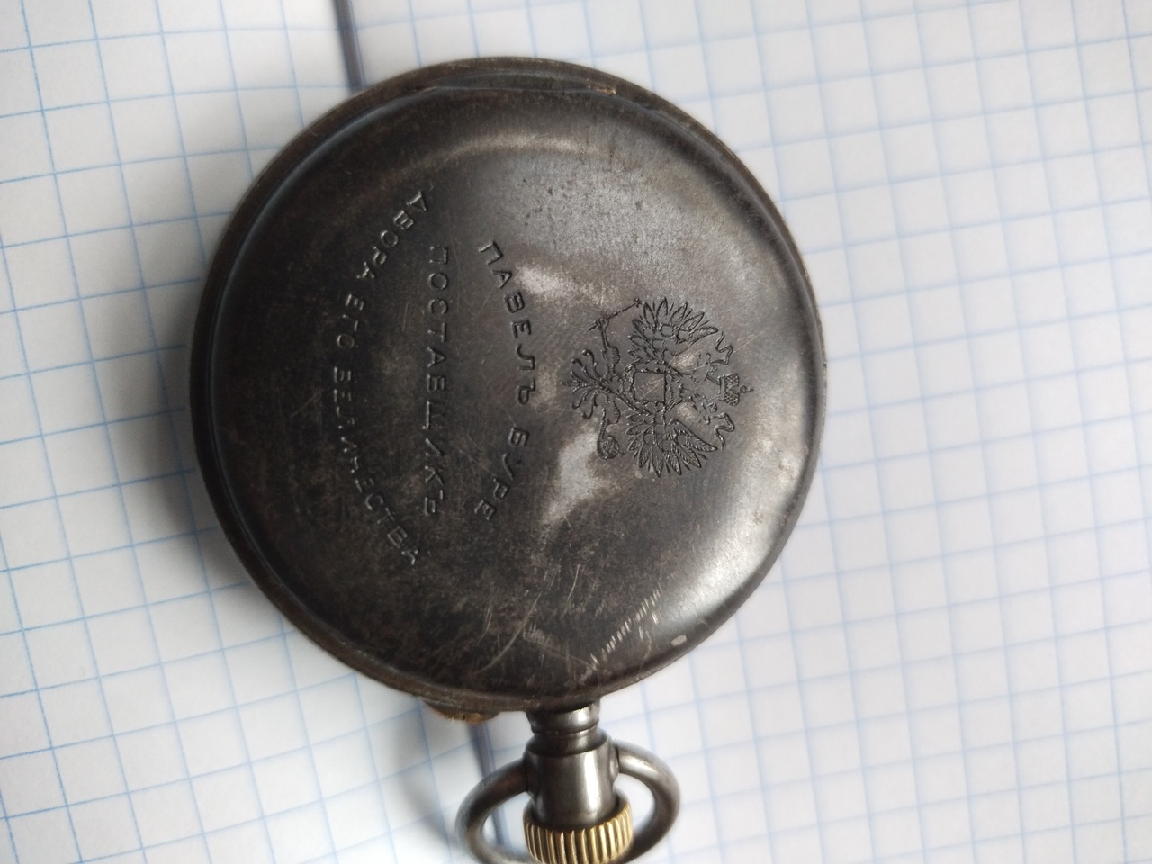

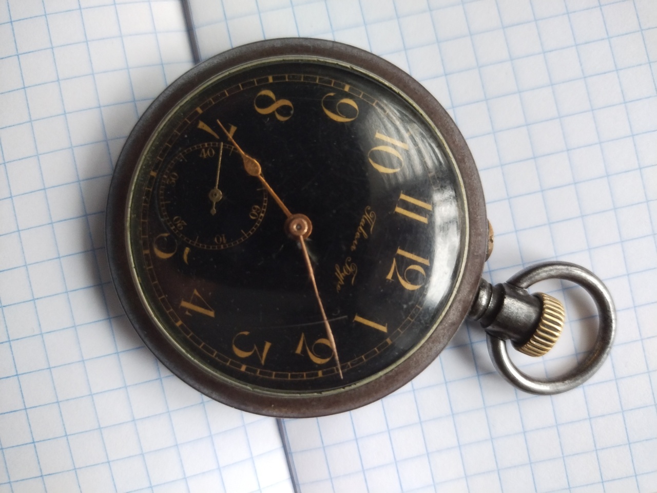

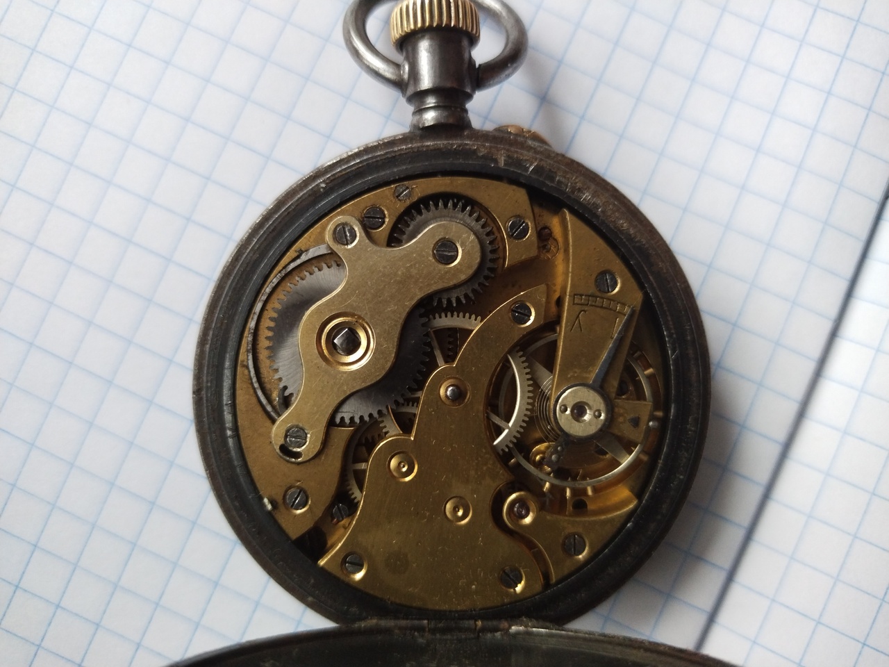

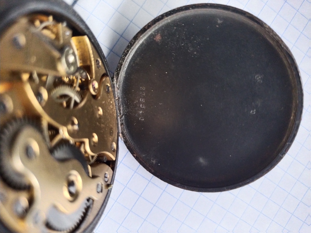

Всем доброго дня!
Продолжу эту тему. Уважаемые знатоки, три вопроса
1. Стрелки родные?
2. Заводная головка родная?
3 Задняя крышка для такого корпуса, диаметр 51,5мм может быть есть у кого-нибудь?

в сети в свободном доступе есть каталог часов П.Б. за 1913 г. смотрите.

Спасибо. С каталогом 1913 ознакомился.
Первый вопрос отпал. Стрелки аналог нашел, черный циферблат "по желанию" указан.
Заводную головку в сочетании как в моем варианте не увидел. Или форма более круглая и больше или форма корпуса ЗГ другая.
Вряд ли каталог 1911 года сильно отличается от просмотренного 1913.
Но то, что вариант такой тоже присутствует, уже хорошо. Можно считать второй вопрос тоже закрытым. Даже если зг и не от этого варианта часов, то она от Буре.

Нет задней крышки. Сохранился только пыльник. Часы не комплектные... Механизм рабочий?

По крышке вопрос номер три)))
Актуальный.
Часы на ходу, стрелки переводятся, идут точно пока минутная стрелка не догонит часовую. Потом схлест и остановка. После перевода минутной дальше идут. Пока их не трогаю и не завожу.

Крышку надо искать по посадочному месту крышки.Было много вариантов корпуса в зависимости от толщины механизма,посадочного размера и времени изготовления.

Спасибо большое за совет.
Вероятность найти крышку тает на глазах)))
Сначала выяснилось что диаметр корпуса не самый частый))
Посадочный диаметр под заднюю крышку 47,6 мм.

отдельно крышку к корпусу, вы, не найдете...все очень индивидуально. стандартизация пришла гораздо позже. легче, найти отдельно корпус в сборе. но может возникнуть момент, что мех в него не сядет, там есть нюансы посадочных допусков. так же собирал корпус, не было ранта пол стекло. переделывал несколько рантов у ювелира. затратно.
