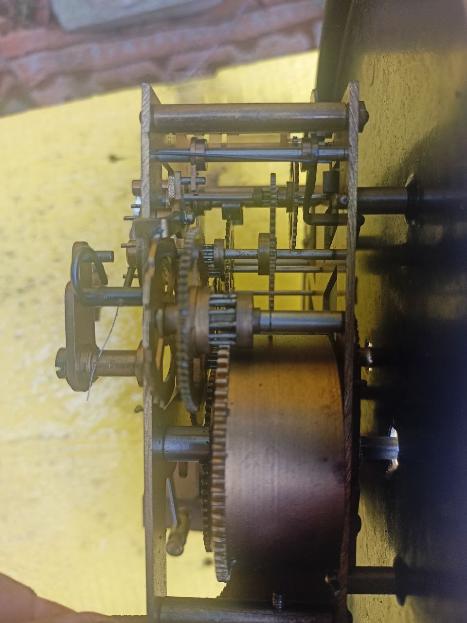

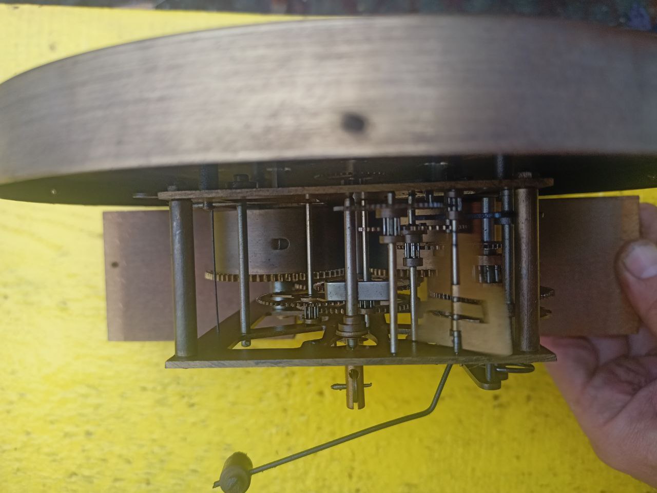

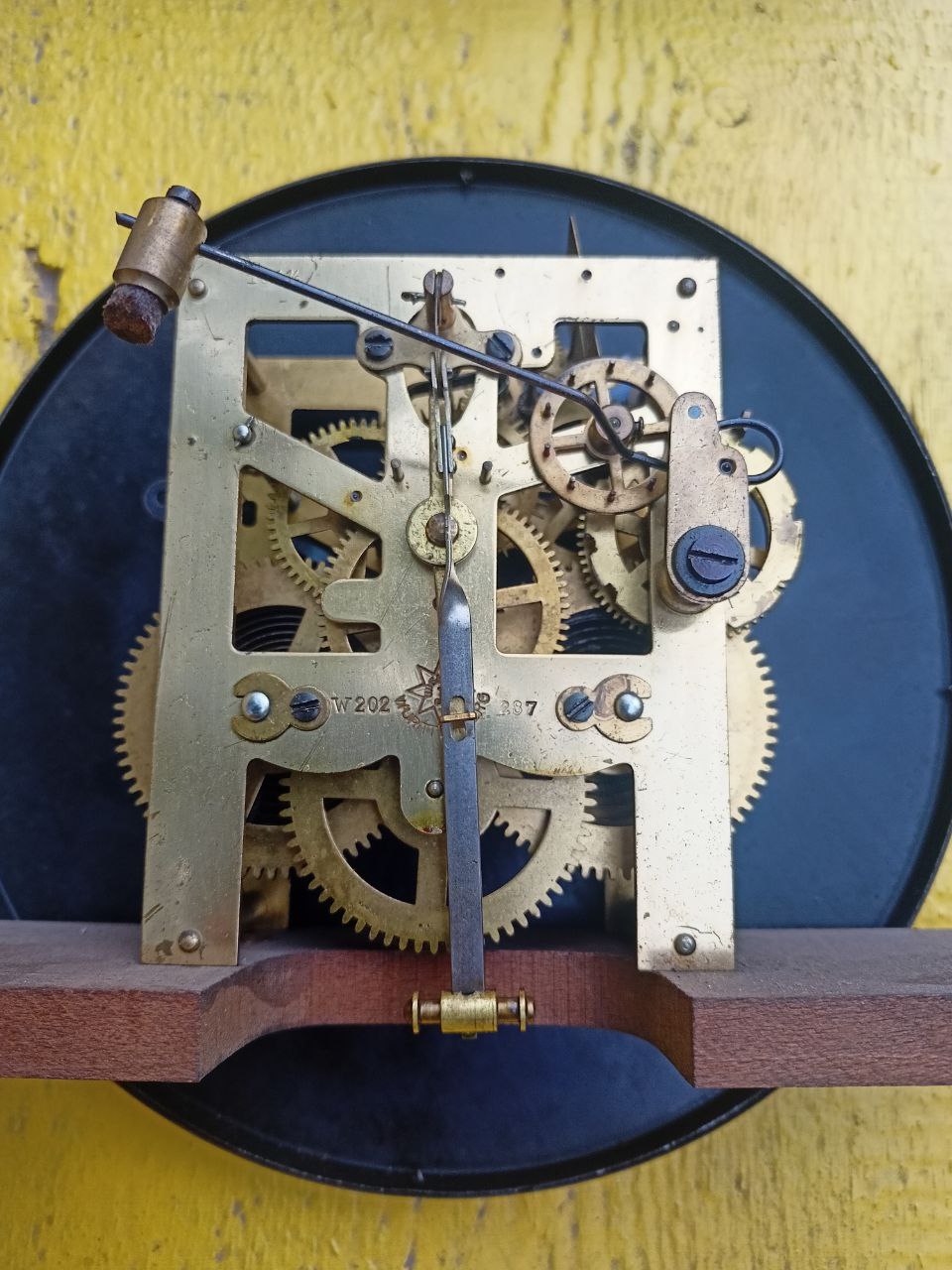

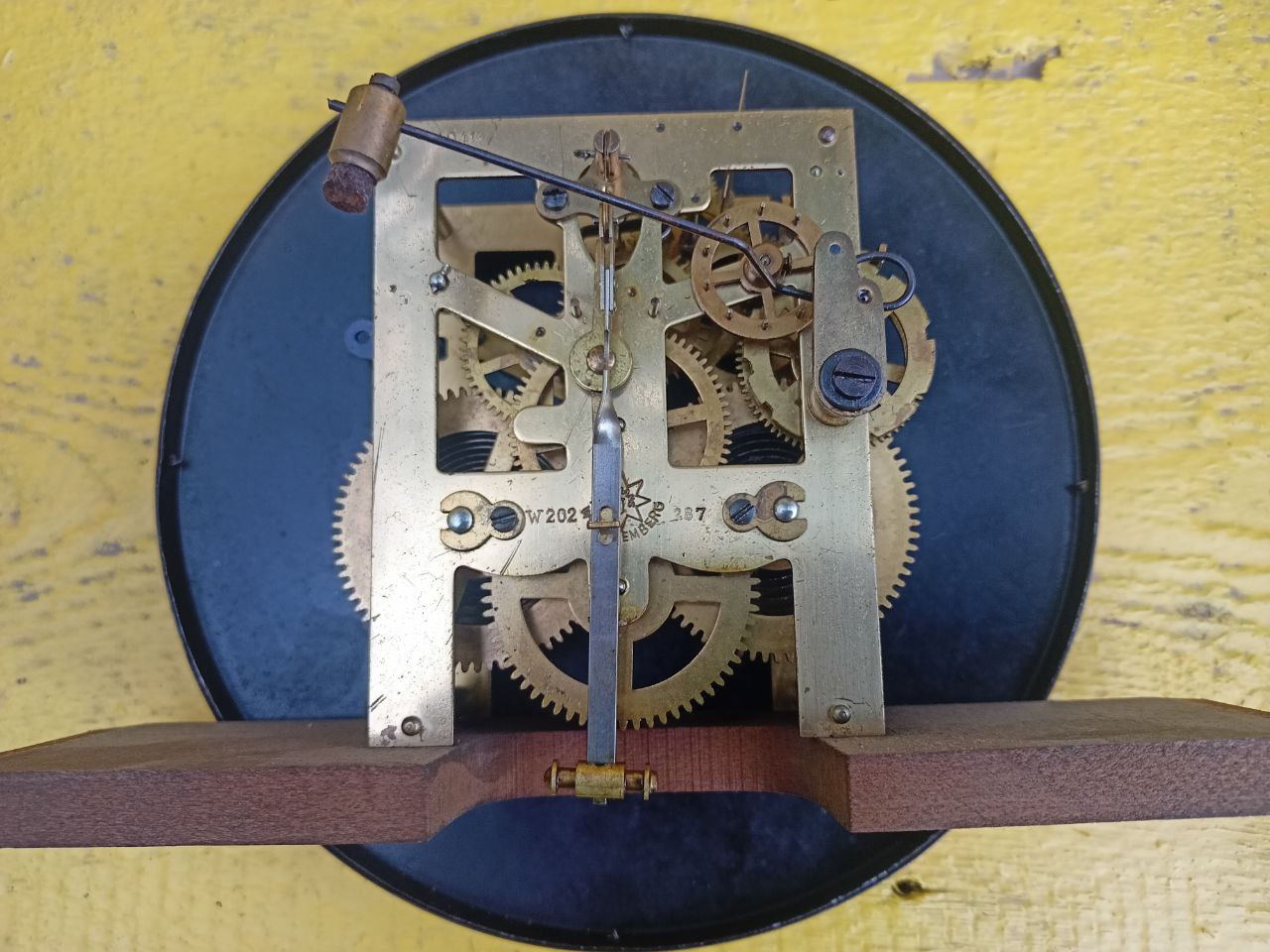

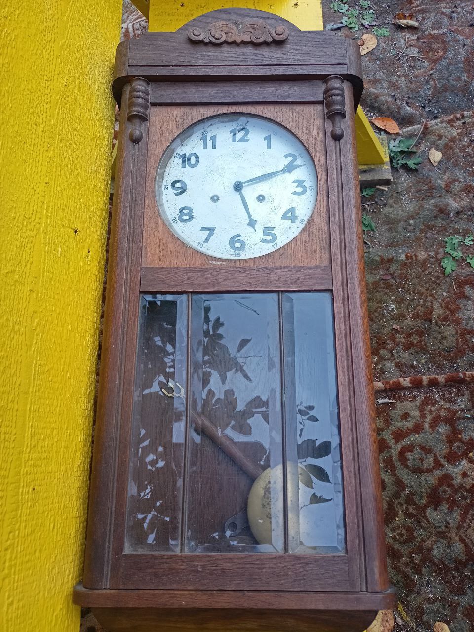

Здравствуйте. Это мои часы. Лопнула пружина хода. Подскажите пожалуйста, как починить ?

Сообщение от gnim Посмотреть сообщение
Вариантов два.
1. Восстановить старую пружину.
2. Подобрать новую.
Остальное - эмоции. ))
А где фото самой пружины?
Возможно она не лопнула, а просто вышла из зацепления, такое бывает часто.
Если лопнула, то в каком месте, от этого зависит ремонт или замена.
