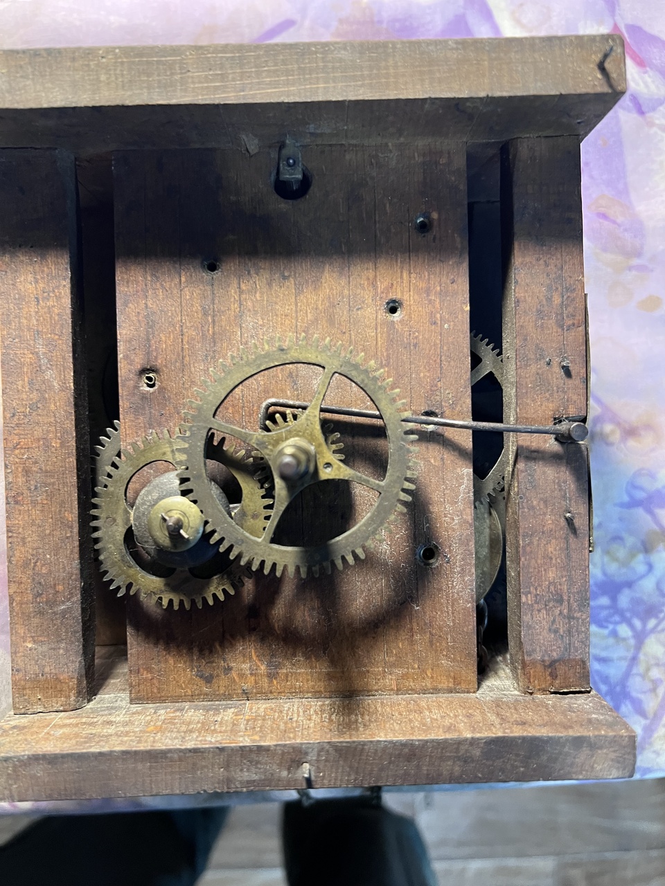

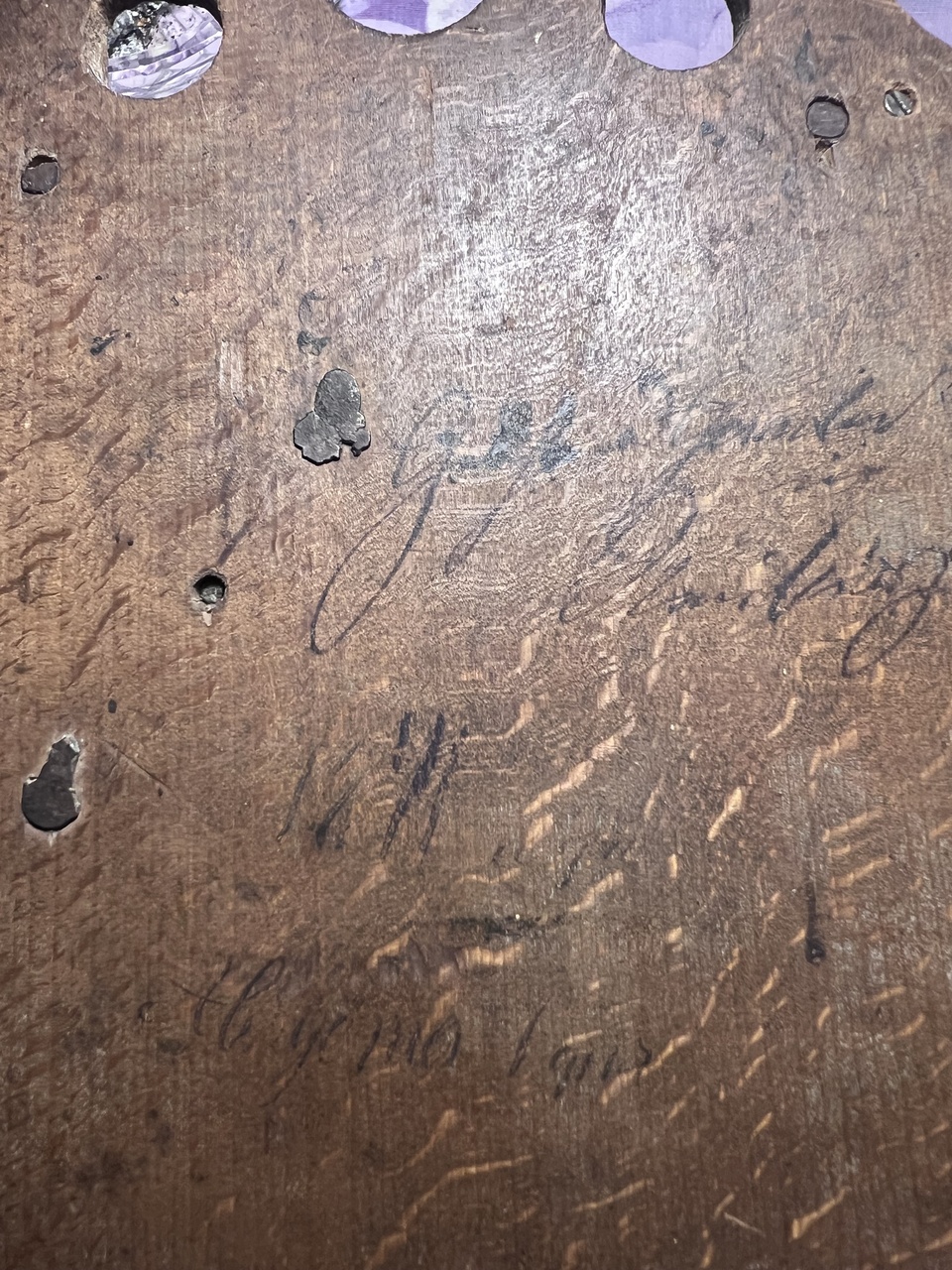

Приобрел вот такие шварцваальдские ходики. Очень интересный механизм, ни разу такого не видел. На задней стенке удалось разобрать надпись 1841 год августа 1 дня на русском. Может быть знатоки подскажут примерное время изготовления и возможно производителя? Никаких клейм на механизме не нашел

Добрый день!
Это шварцвальдские "Holzspindeluhr", т.е. часы с одетыми в дерево осями. Здесь деревянные части держат латунные полотна колес и стальные цевки, а в более ранних часах и оси и колеса были деревянными. Данный тип механизмов был вытеснен более привычным нам типом с латунными посадочными шайбами колес в 1840-50-е годы. А вот появился он, вероятно, на сломе 18-19 веков. Ваши часы вполне могли быть выпущены в начале 1840-х, в пользу этой версии говорит и рисунок циферблата и форма стрелок. А вот саму надпись, судя по фото, можно было бы трактовать и как "1891". Кстати, именник мастера читается как Georg ... Triberg, фамилию разобрать не могу, отсвечивает.

Добрый день, кратко скажу.
Часы 1860гг. В 1800-1840гг у циферов был выпуклый (пузатый) циферблат (круг). Данная роспись соответствует 1860гг. У меня был цифер 1в1 такой-же. Минутная стрелка не родная, должна быть в форме полумесяца как и часовая.
Овальные прорези на стрелко-приводном колесе - после 1850гг, Деревянные оси в форме бочонков а не декоративно-резные - после 1840гг.
Вот Колеса механизма 1780-90гг. Деревянная ось ходового привода. надпись -1891, в те года в основном акцент такой на 4 не делали.
