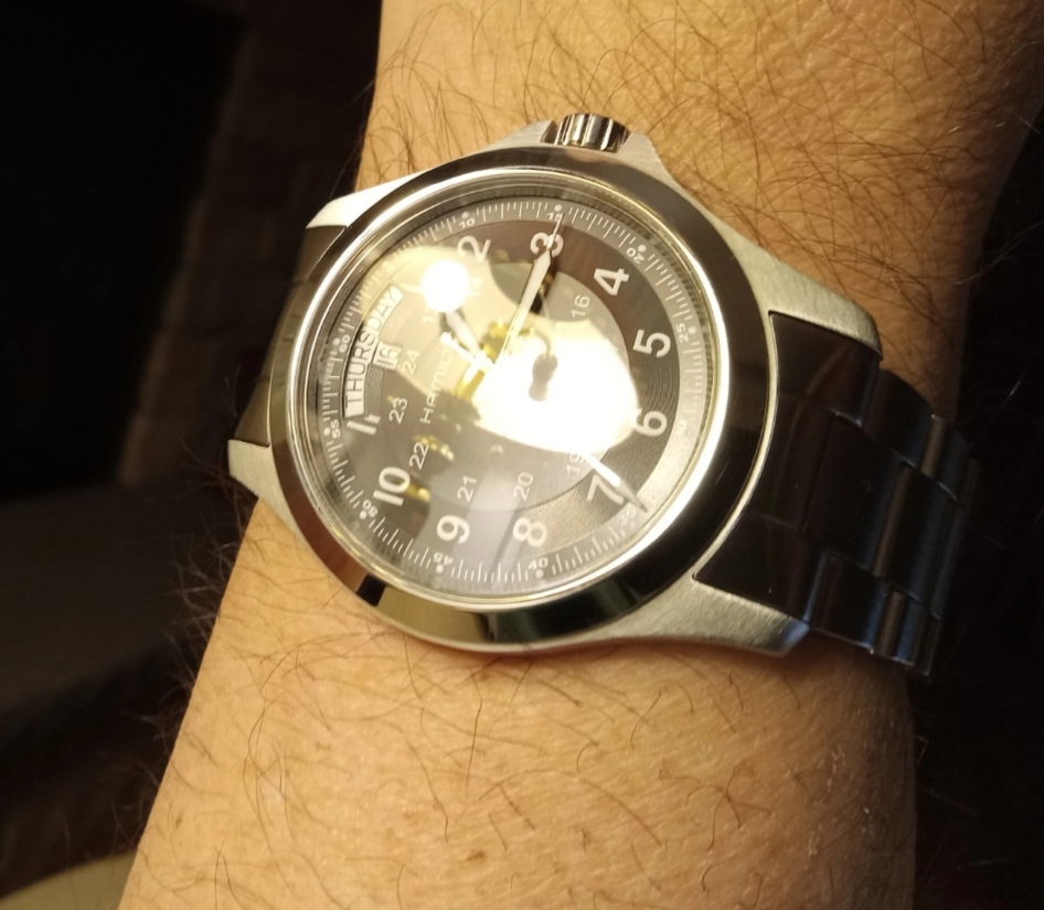

Владелец этих Хэммилтонов утверждает, что у них антибликовое стекло. У меня никогда не было часов с антибликовым покрытием на стекле. Это покрытие должно уменьшать блики на кристалле, но мне кажется, что на фото их много и это покрытие не выполняет свою функцию. На моем G-Shock ga2100 без AR циферблат гораздо читабельнее на солнце, чем на этих часах с антибликовым покрытием. Может быть, я совершенно неправильно понял его предназначение? Объясните новичку, который мало что знает о часах.

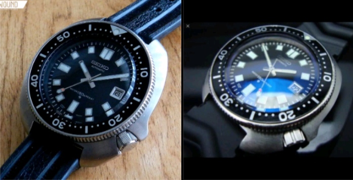

еще один пример. та же модель часов Seiko, слева Crystal без антибликового покрытия, справа с синим антибликовым покрытием. На часах без антиблика бликов почти нет, а на вторых наоборот. Хотя должно быть совсем наоборот. Что за чертовщина?

Чем материал плотнее, тем сильнее бликует. По этому у плексигласа проблем нет, у стекла немного, а у сапфира проблемы сильные. Сапфировые стёкла нуждаются в антибликовом покрытии. Односторонее антибликовое покрытие изнутри - это стандарт для нормальных часов. Антибликовое покрытие снаружи -решение не однозначное. С одной стороны бликов почти не остаётся и циферблат выглядит гораздо красивее, с другой стороны наружный антиблик можно повредить. Покрытие не такое прочное, как собственно сапфировое стекло. И это будет заметно. Плюс, у разных производителей антибликовые покрытие бывают разного качества. Ну и от формы стекла блики тоже зависят. Выпуклое стекло бликует больше.
Лично я люблю двойной антиблик. Часы как будто без стекла. Очень красиво.

С моей точки зрения, ситуация с бликованием также зависит от условия освещения - прямой свет, мягкий рассеяный свет, свет от близкой лампы, сильный солнечный свет. Можно так подобрать освещение и угол, что на фото через вашу камеру, цифер с антибликом будет тем не менее бликовать (как на показанных фото).

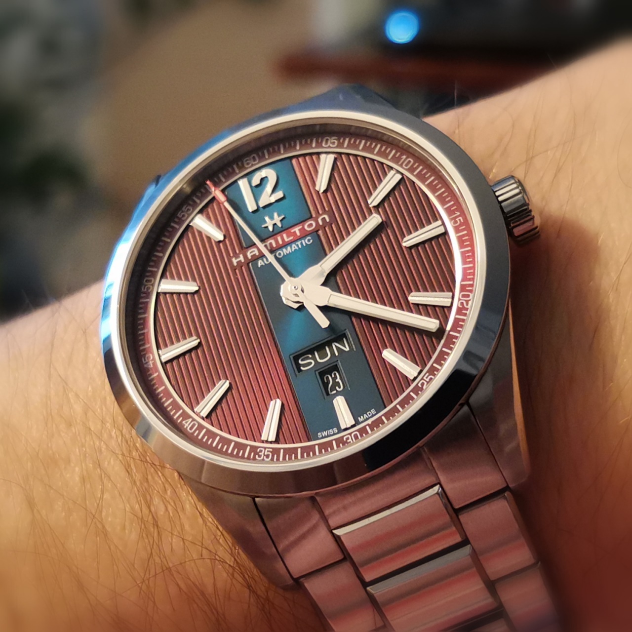

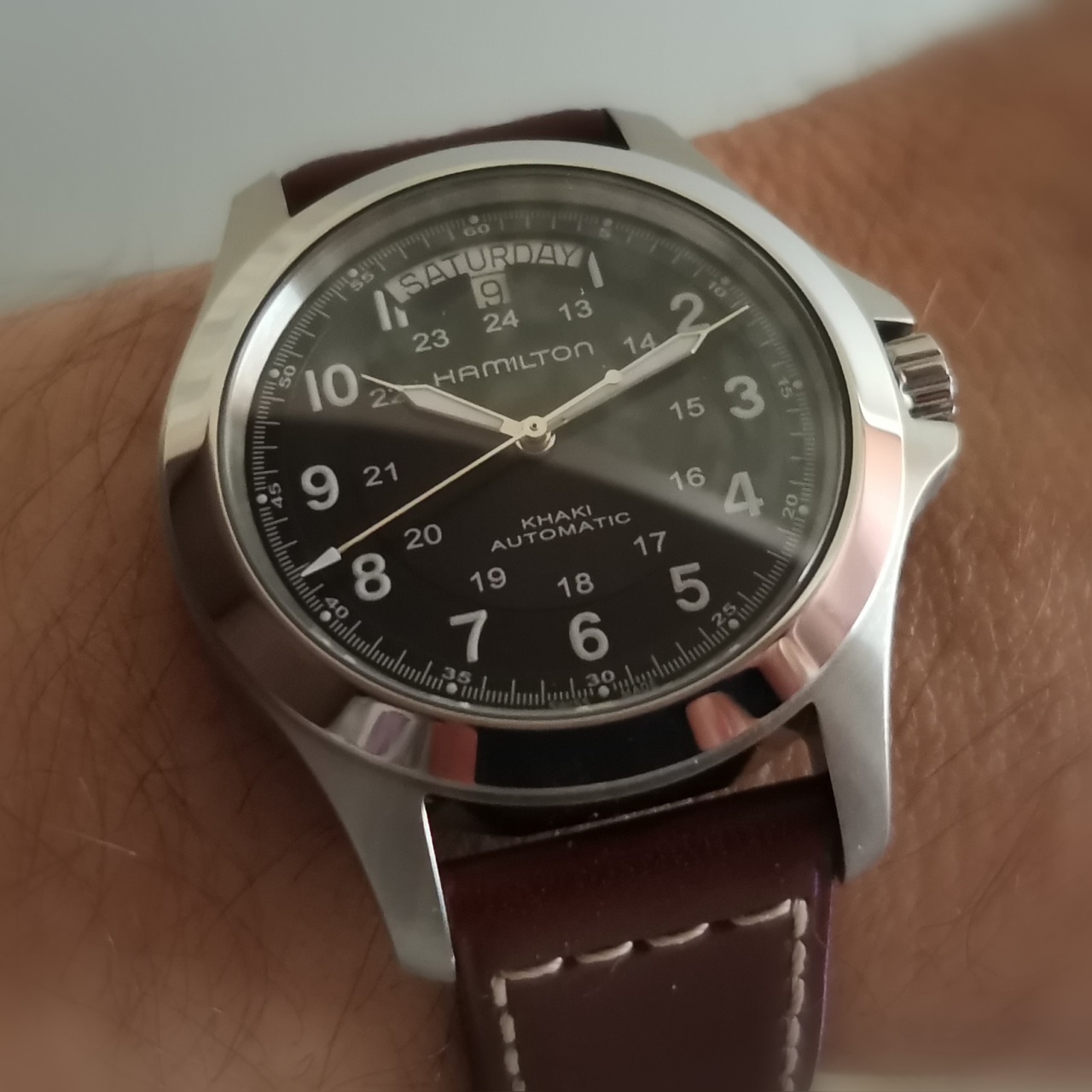

Что-то мне кажется на Khaki King антиблика нет. У меня так же бликуют.
А вот на Бродвеях есть. Разницу сразу видно...

Думаю, на Кингах есть внутренний, а на Бродвеях двойной.
Но, вообще, качество антиблика это большой минус линейки Хаки Филд. Я несколько часов не оставил из-за этого.

А на Кингах разве не выпуклое стекло, а на Бродвеях плоское?
Да, форма стекла может быть разная. Но, мне кажется, на Бродвеях был двойной антиблик. Хотя, может, я и ошибаюсь. Двойной, он, прям, сразу виден. Очень сильное отличие в образе часов.

Я к тому, что на выпуклом почти всегда будут блики, даже с AR
