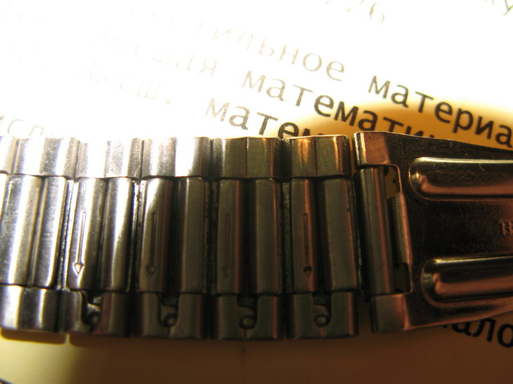

Помогите убрать звено из браслета Orient
Что-то ли руки у меня не оттуда растут то ли еще что но не получается...
Тупым шилом жму на пупырышек и пытаюсь выдавить вниз - никак! Пупырышек этот ни на миллиметр не уходит вниз... Помогите - лучше нарисуйте на картинке - что надо делать...

Тут не давить, тут выбивать нада....в сервис!!! а то сломаете, потом браслета не найдете, не экономьте 40 рублей....

На пупырышек давить не надо.
Надо вытолкнуть штифт.
В сервисе, все сделают аккуратно и хорошо.

Ну, тут дело не 40 рублей, а как обычно бывает - принципа
Каким предметом лучше выбить? часовой отверткой?
Просто в лавочке по смене батареек и т.д. в "Пятерочке" набор инструментов этими часовыми отвертками и исчерпывается...
Не выбить, а вытолкнуть. Без использования молотка, кувалды и т.д.
А чем? Тут один человек вилкой выковыривал. Говорит удобно.

про вилку читал...
вилкой не получается
правда силы большой не прикладывал..хотя как здесь говорят и не нужно..
но так не выходит штифт, зараза

Есть специальные "плоскогубчики", сделать их легко самому. Одна губа чуть длиннее, вторая короче и под отверстие внутри браслета. Короткой губой цепляемся за край браслета, блинной за паз в штифте. Аккуратно жмём и штифт выходит. Извините за описание, других слов не нашёл. Можно отверткой изнутри выдавить, главное правильно всё воткнуть.

часовой отверткой , обернутой тканью и молотком выбил.
выдавить было нереально - там хорошо так прикипело- приржавело
Спасибо всем за помощь!
