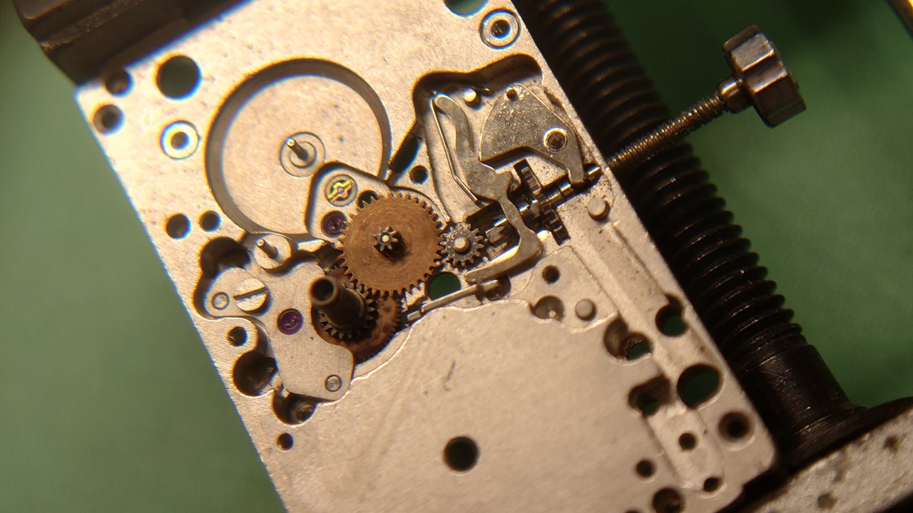

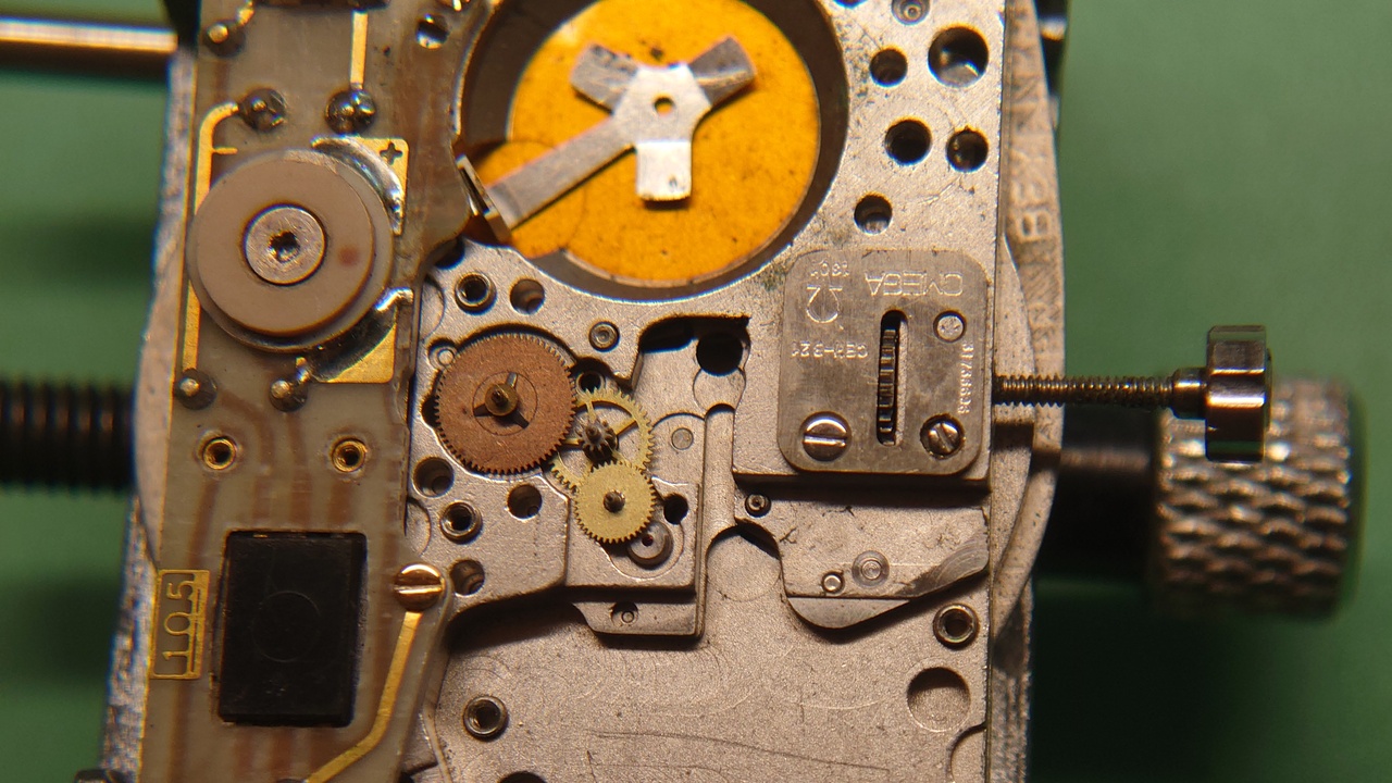

Суть да дело.
Попалась мне в руки этакая зверушка. Полу-кварц, полу-х... кхм, полу-камертон.
Купил за какие-то копейки, но с заявленной неисправностью "спешит на 12 часов в сутки". Но я ж у мамки инженер, да ещё и профессионально ремонтирую всякую микромеханику, справлюсь на раз-два - подумал я. А вот шиш тебе - подумала омэга. Но конечный результат оказался ближе к моему представлению о том, что должно получиться (ещё бы, 9 месяцев с ними сношался) После репассажа, безуспешного поиска донорского механизма, удалось найти машинку со схожим принципом работы - bulova Accutron, взять приводной и стопорный пальцы индексного механизма, имплантировать их в "омеговский" CEH-B21 и заставить его работать, как прописано в заводских мануалах (поиск которых - отдельная история продолжительностью в полтора месяца).
Но, как водится в часовом мире, лучшее - враг хорошего, и конечный результат в плане технической части меня не совсем удовлетворяет. Если у кого-нибудь есть запчасти на этого единорога или он сам целиком, готов обсудить их передачу мне
