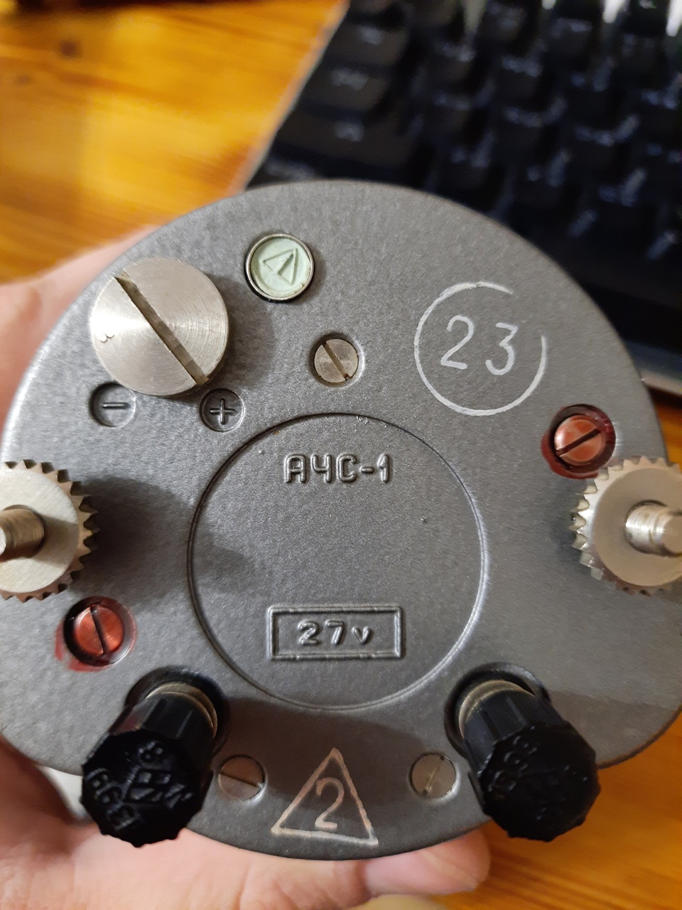

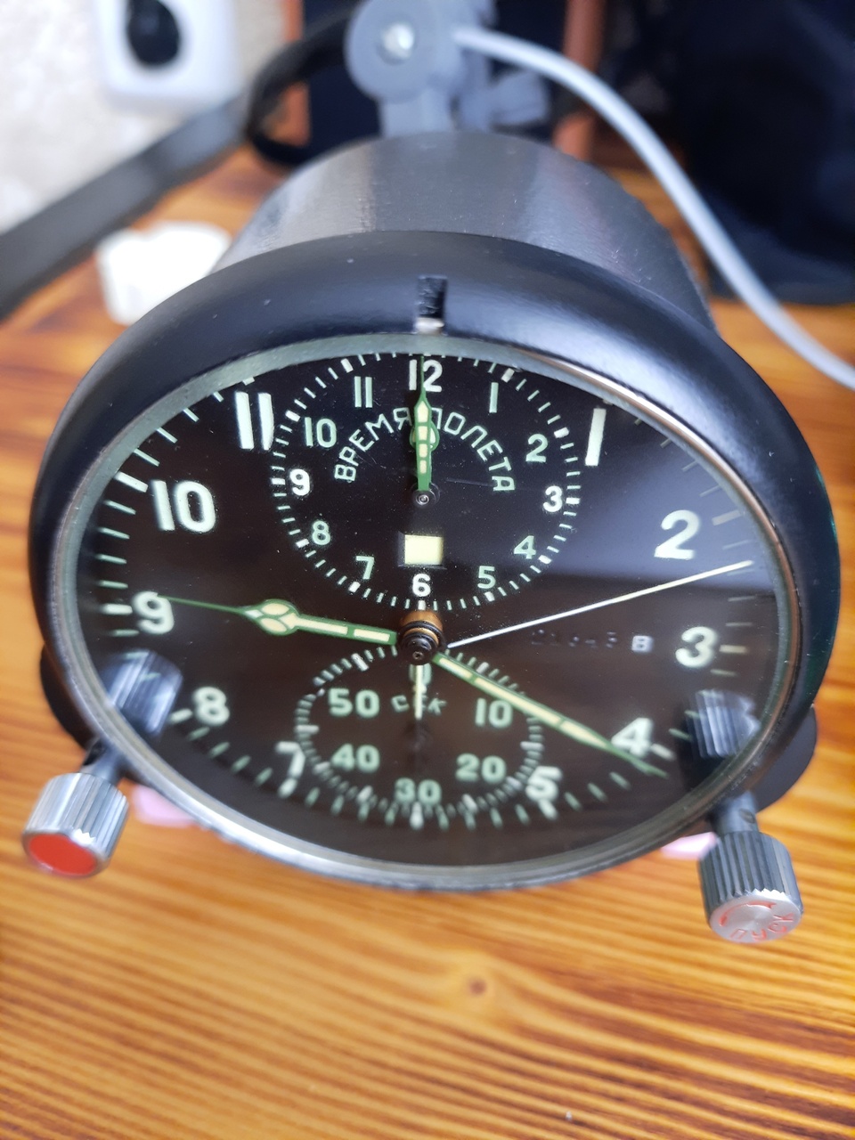

Здравствуйте, уважаемые мастера!
Приобрел часы АЧС-1М. Часы на пломбах. Со слов продавца, часы лежали в шкафу без дела лет 25, но в рабочем состоянии. Ко мне пришли тоже в рабочем состоянии, но на след. день остановились.. Крутил, вертел, раскачивал, пошли. Но идут не стабильно. Если качать в такт балансу, останавливаются, если в противофазу, то начинают работать даже с ускорением полсекунды, а затем идут в обычном режиме. Если вращать по всем осям вокруг себя могут остановиться. Стоя на столе, вполне себе идут.
В связи с чем, вопрос, где может крыться поломка или это от старости? Посоветуйте пожалуйста, что можно сделать.
Может есть кто-нибудь из Липецка, кому можно их показать

Механические часы такого типа нужно обслуживать каждые 5 лет. В них масло отвердилось от старости. Их нужно разобрать, очистить и смазать.

Только сами не пытайтесь это делать. Часы крайне не простые. Не всякий ныняшний часовщик их нормально сделает.

Запустились, прошли сутки, встали и почти не запускаются - кроме загустения смазки, ещё возможен обрыв одной из двух пружин.

Маловероятно на новых часах. Скорей всего, просто масло в клей превратилось за 20 лет.

Спасибо за совет! Буду искать мастера. Если я правильно понял, с ними ещё не всё потеряно)
Сообщение от dmvt1 Посмотреть сообщение
Ни в коем случае. Я там только хуже сделаю)
На счёт обрыва пружины, вряд ли. С того времени, как я создал эту тему, часы продолжают идти, только сильно отстают, несмотря на то, что градусник почти полностью повёрнут вправо.
