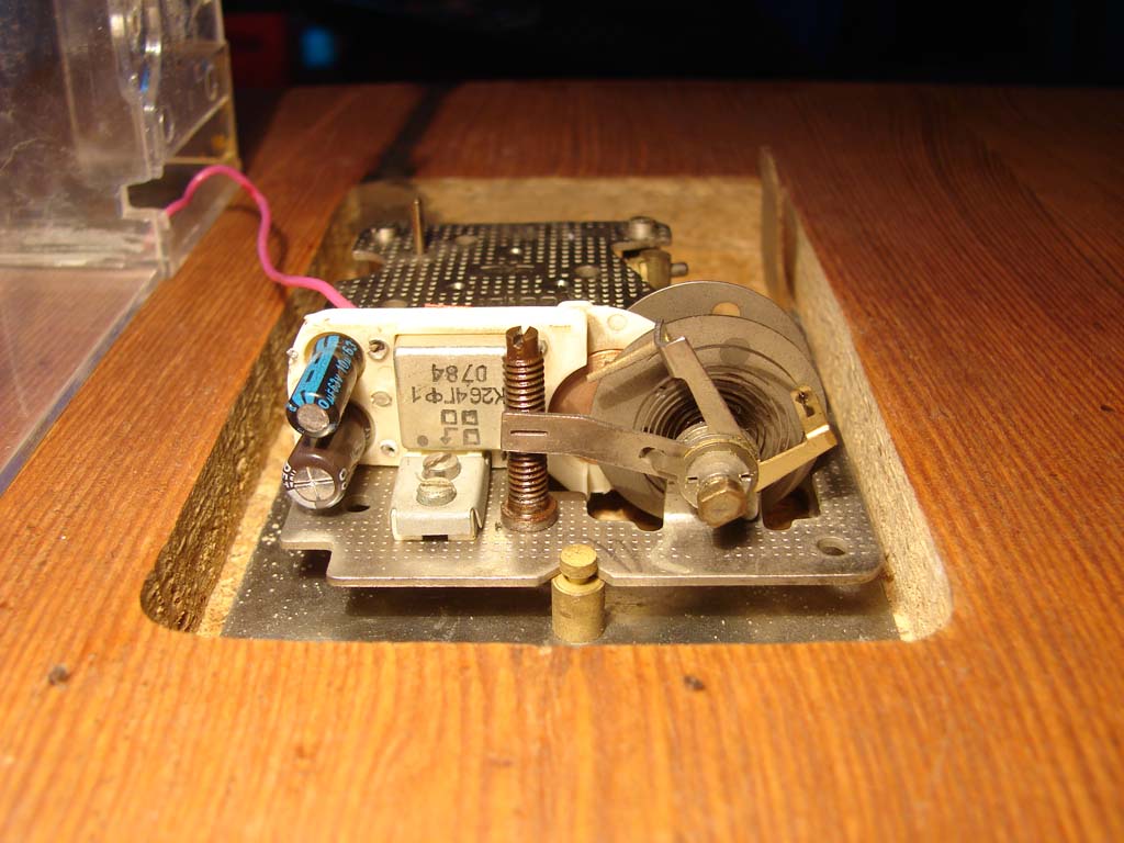

Здравствуйте. Решил восстановить старые настенные электромеханические часы "Маяк". Часы не шли. Заменил два конденсатора, смазал. Механизм заработал, но отставание примерно пять минут в сутки. Винт регулировки точности хода ничего не дает. Буду признателен за советы.

Сообщение от Maiak Посмотреть сообщение
Не трогая регулировочный винт (он для "тонкой" регулировки +/- 2 минуты в сутки), поверните самый чуток вправо правый на Вашем фото рычаг, через прорезь которого проходит спираль баланса, чтобы укоротить ее рабочую длину - часы станут ходить быстрее. Этот рычаг немного туго сидит на своей оси.
Также следует, взяв лупу, убедиться, что спираль баланса при работе чесов свободно играет в упомянутой прорези, не прижимаясь ни к одному ее краю.
Часы работают только при вертикальном положении оси баланса.
С уважением, А.Малышев

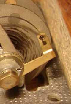

или эта прорезь широковата

Перед запуском часов следовало из обслужить с тщательной очисткой от старой смазки - самостоятельно браться, не имея опыта, не советую.
Амплитуда поворота баланса в обслуженных часах должна быть около 180° в каждую сторону и часы должны "самозапускаться" при установке батарейки.
Сообщение от Uchenik Посмотреть сообщение
В этих часах "Маяк" такого не бывает! Спираль баланса должна свободно играть в прорези рычага, прижимаясь попеременно к противоположным краям прорези на примерно равные интервалы времени.

какого не бывает? если прорезь"шире маминой" будет дикое отставание
На фото топикстартера четко виден рычаг грубой регулировки хода с "родной" прорезью для спирали баланса.

Сообщение от Sashun Посмотреть сообщение
Повернул рычаг вправо. Прошло несколько часов, уже заметил отставание. И, при работе спираль прижимается к внешнему краю прорези, как будто упирается. Механизм самозапускается как только вставляю батарейку.
Обождите еще, проверьте отставание за сутки. Будут отставать - поверните этот же рычвг с прорезью туда же - в сторону укорочения рабочего участка спирали еще немного. И так до тех пор, покуда ход не станет +/- 1 минута в сутки.
После этого дальнейшую регулировку можно будет проводить винтом, собрав часы в корпус.
