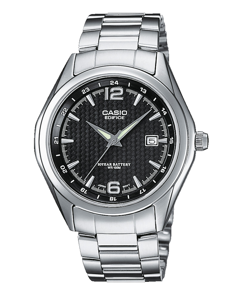

автор темы не уточнил модель, но на некоторых эдифисах WR100 и это заведомо больше чем руки помыть.

У этих моделей головка или завинчивается (OC-502), или снабжена двумя (а иногда и тремя) сальниками на одной оси (EF-500).

Речь идет о модели EF-121 (фото не мое) Да, там WR100.
