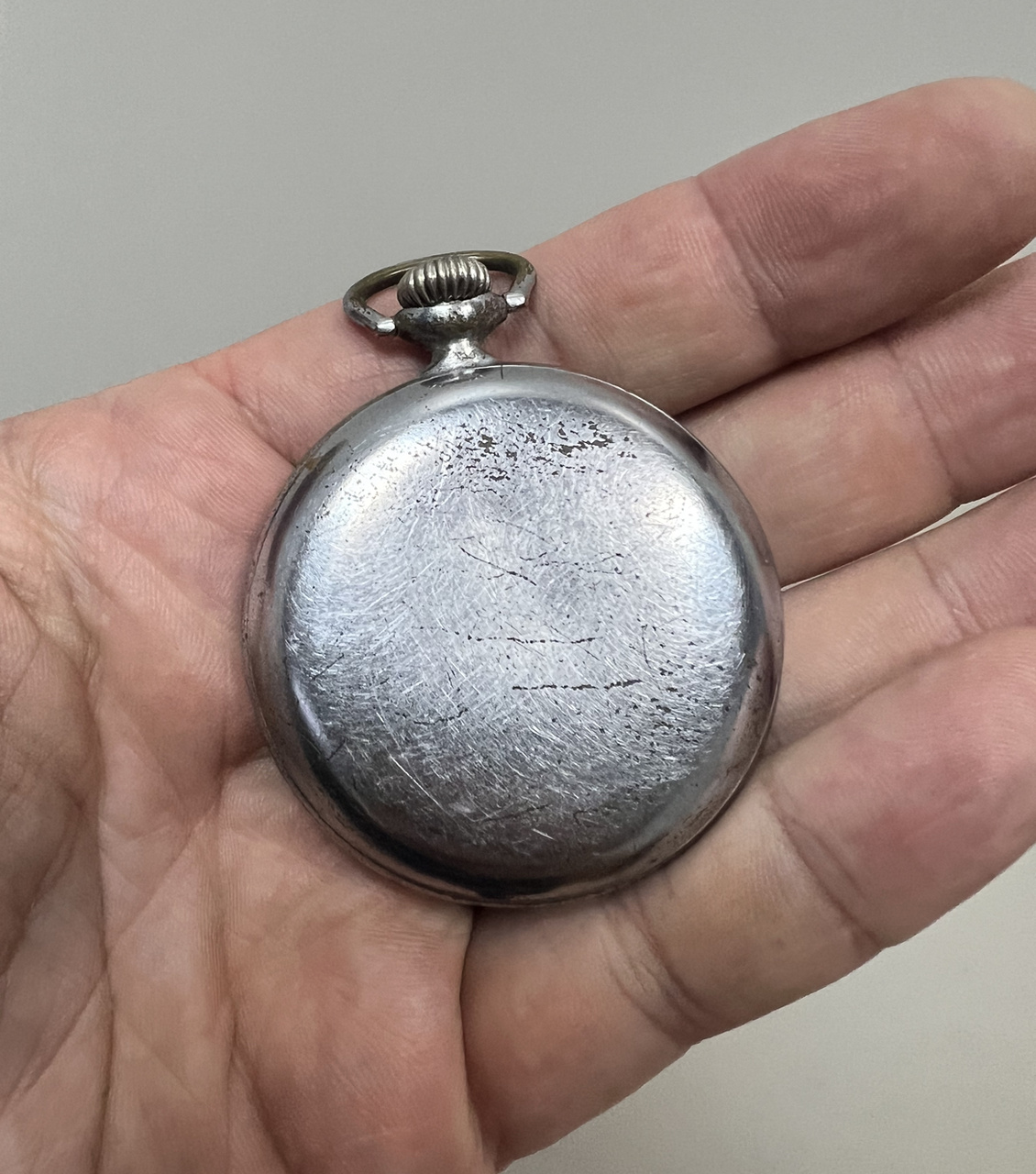

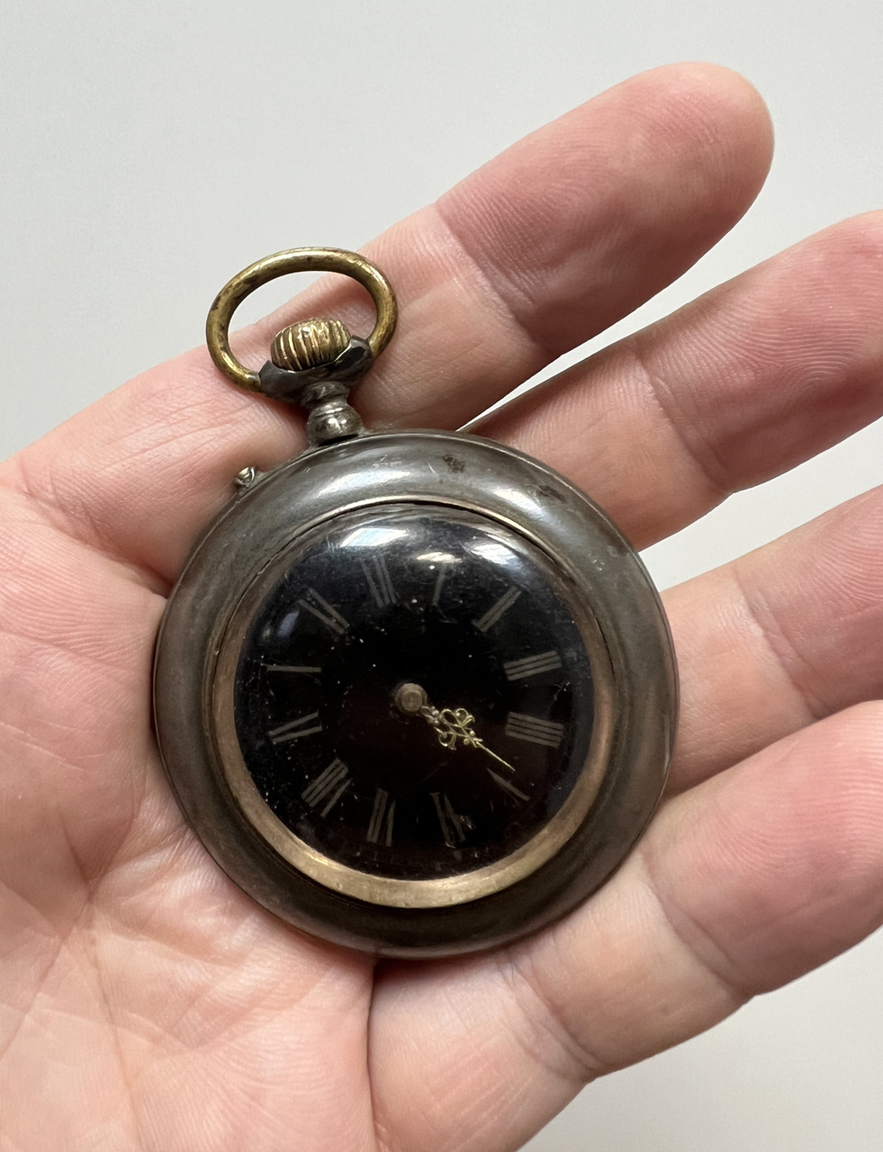

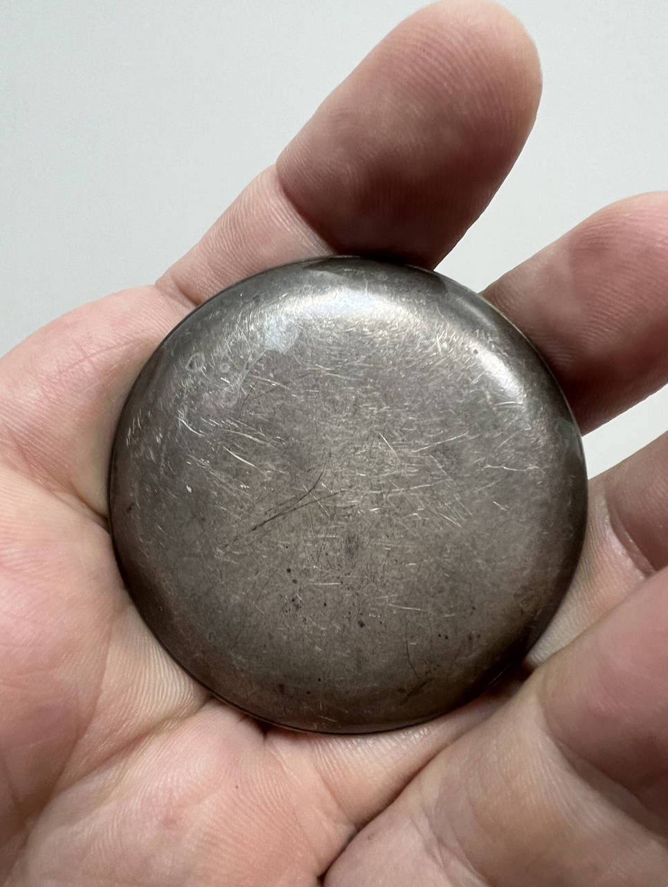

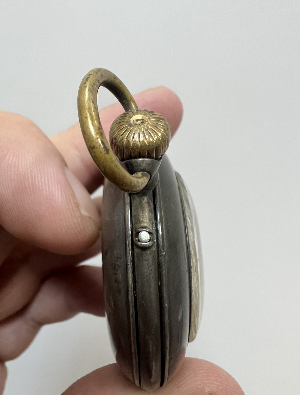

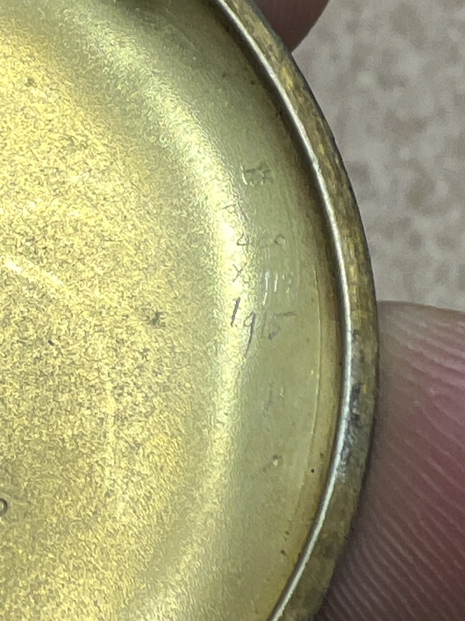

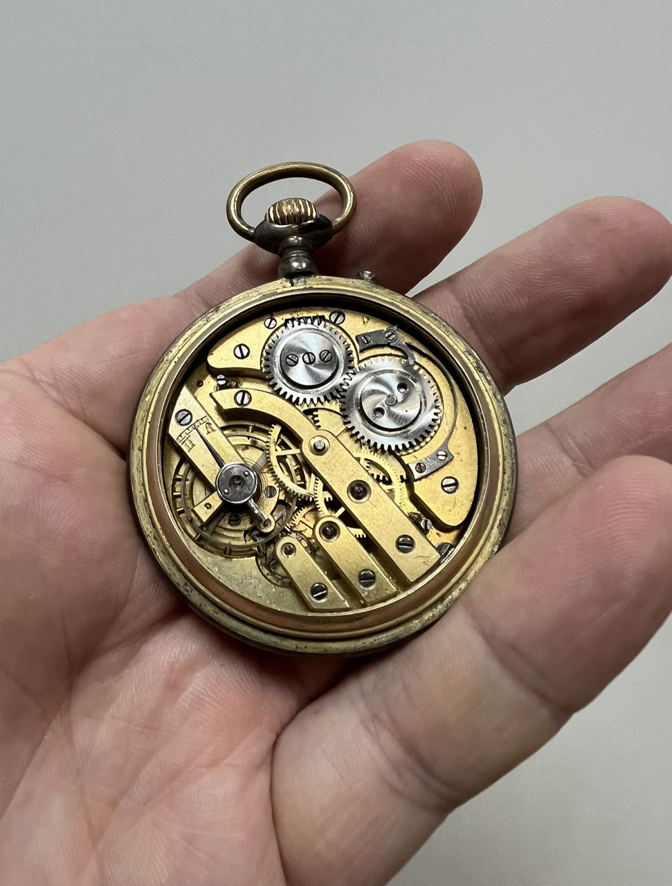

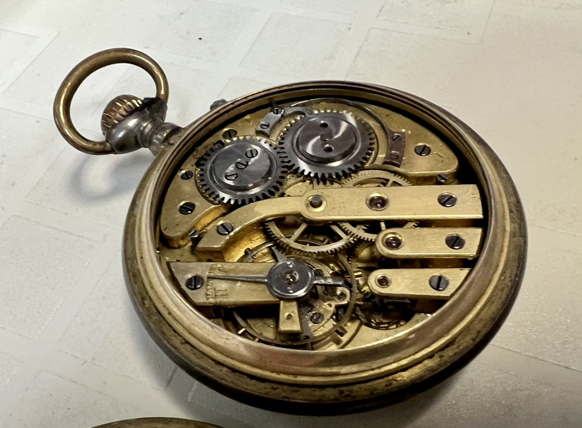

по первым часам (черный цифер) - механизм с буквами П-У (прибавить-убавить) на мосту баланса. такие буквы ставили не многие производители - Павел Буре, братья Четуновы и еще кто то... корпус не от этого механизма. буквы F и B с ключиком - Франсуа Боргель (один из первых, производивший водонепроницаемые часы), на российском рынке того времени, не слишком заметная фигура...

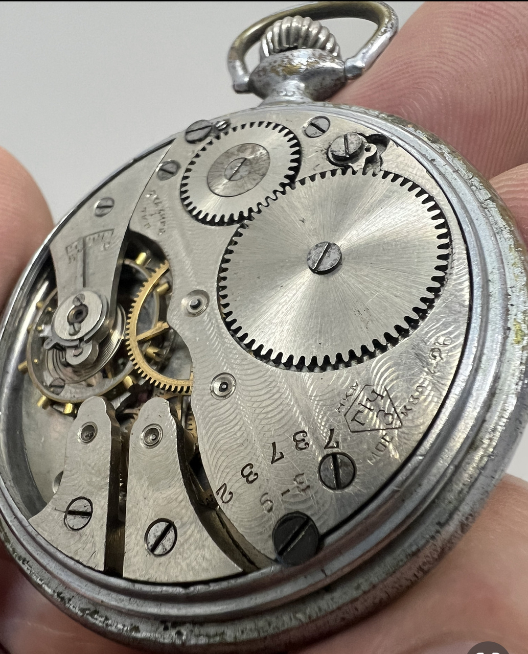

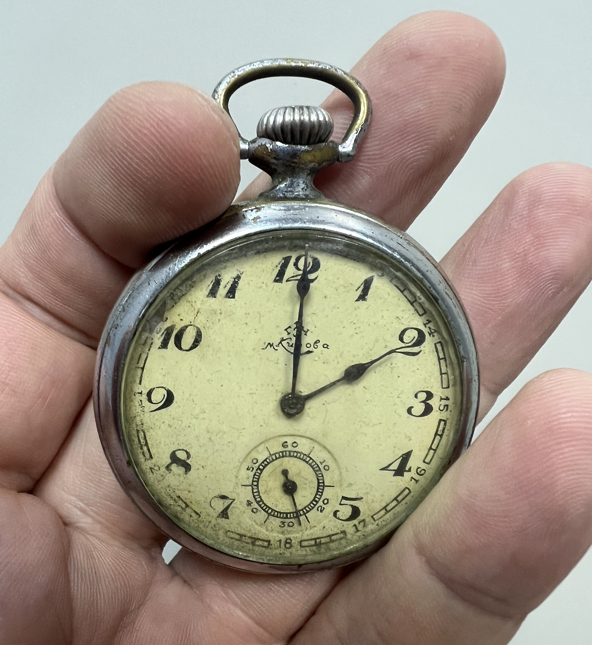

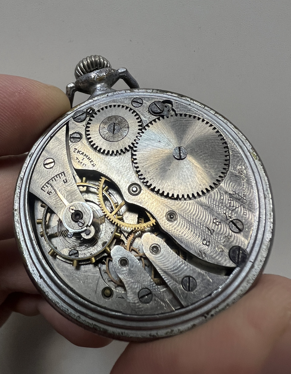

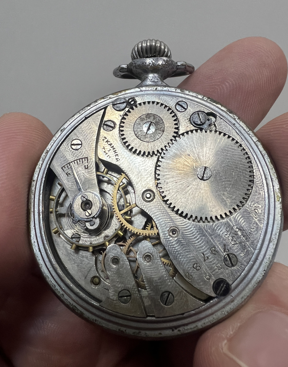

вторые часы - производство 1 Московского Часового Завода им. Кирова, выпущены в 3 квартале 1939 года (3-39 на платине).
для оценки мало исходных данных. напишите, идут не идут. заводятся или не заводятся. или зав головка вообще не вращается или, вращается свободно...
а, так, по фото, я бы предложил 4-4.5 т.р. за оба часов.

Механизм весь шевелится,как будто заводится,но часы стоят и одни и вторые,на первый взгляд все запчасти на своем месте,но это моим глазом.
На черных часах нет одной стрелки,я так понимаю с ними уже что-то делали,но я ими только сейчас занялся,хотел бы уточнить,на ваш взгляд они стоят того чтоб их восстанавливать ???

...на ваш взгляд они стоят того чтоб их восстанавливать ???...
для меня реставрация старых карманников - хобби, которым занимаюсь несколько лет)) я бы, восстановил "кировки", первые часы, оставил бы на запчасти не трогая или продал бы, как запчасти...
