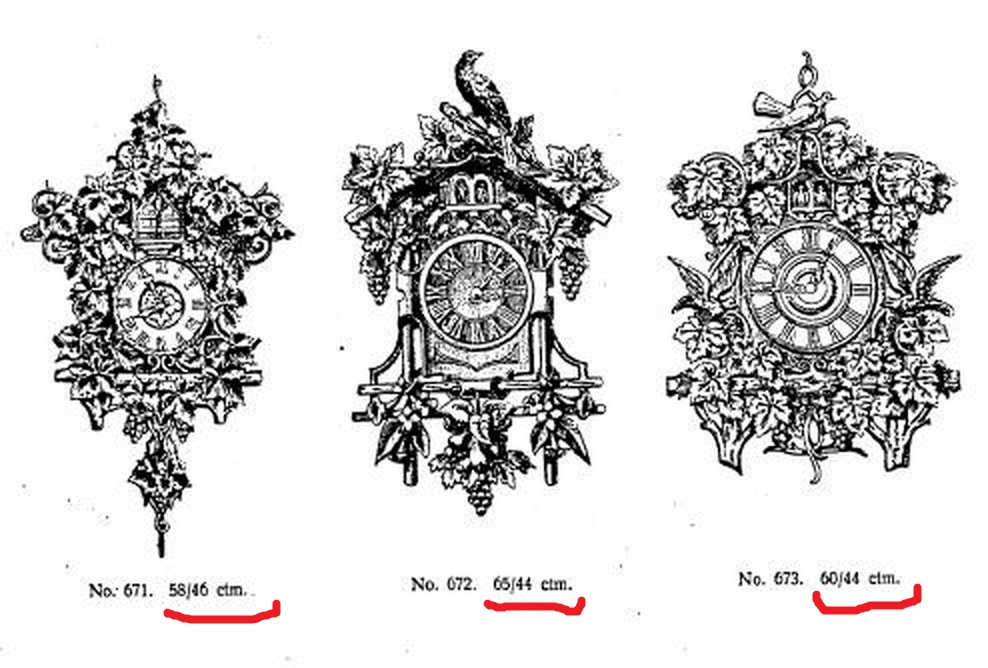

Здравствуйте. правильно ли я понимаю, что числа выделил красным указывают на размер? Заранее спасибо.

Загорелся созданием аналогичных часов(видео) Кукушка с эхом. Знаю точные размеры кукушки-это 10,75 дюйма = +-26см и общая высота более 25 дюймов=+-64см. Интересно вычислить размеры коробки (без резьбы). Может поможет кто нибудь? Ещё гудки как устроены. По описанию они круглые и "упакованы" в квадратные чехлы.
При создании корпуса по фото я использую метод пропорции.
Если имеется только фронтальное фото корпуса, беру за основу элемент, размеры которого известны точно, (например циферблат). Измеряю его размер на фото, вычисляю коэффициент и дальше совсем просто.

Коробка, вероятно, около 20 см в ширину и чуть за 30 в высоту. Механизм такого плана обычно шириной около 9 см.

Спасибо большое за ответ. Будем думать...С уважением.
------- ДОБАВЛЕНО ЧЕРЕЗ 13 МИН --------
А как устроены круглые гудки никто не знает?

В обычном бруске квадратного сечения вдоль высверлено отверстие. Такие гудки были у поздних маяков с кукушкой.
