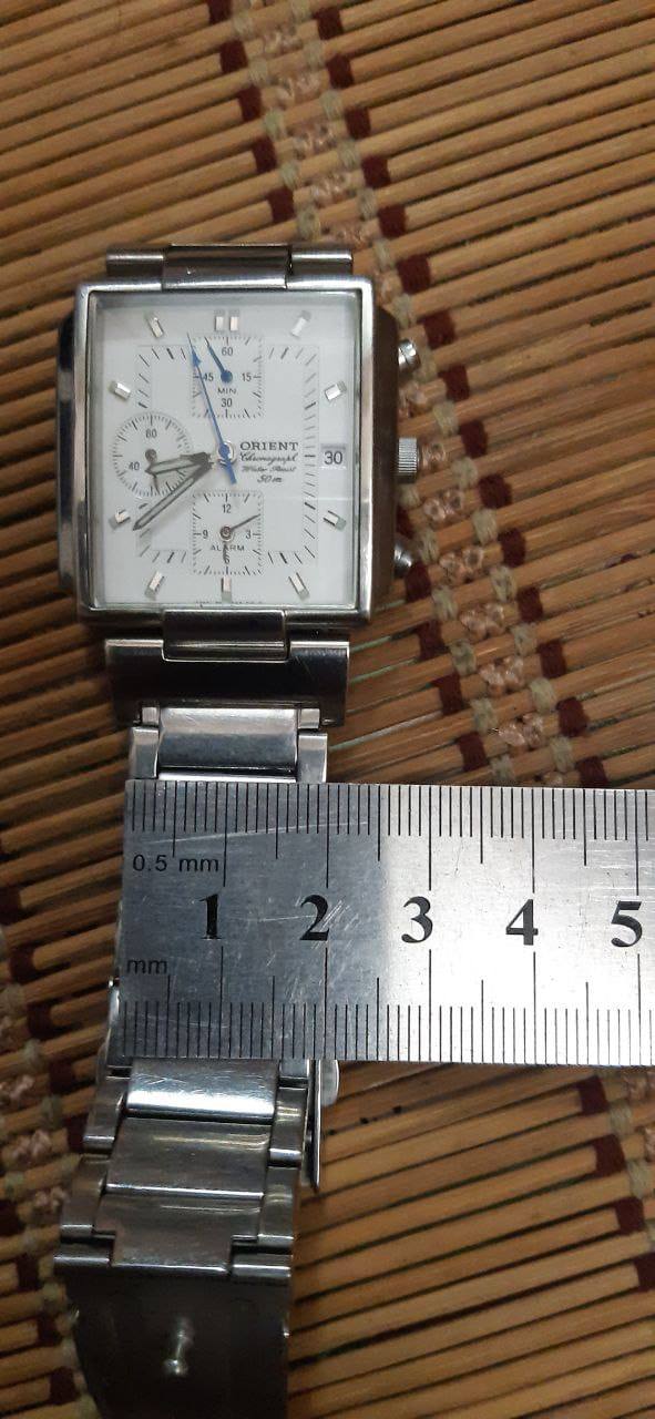

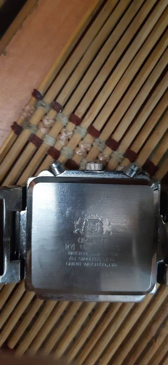

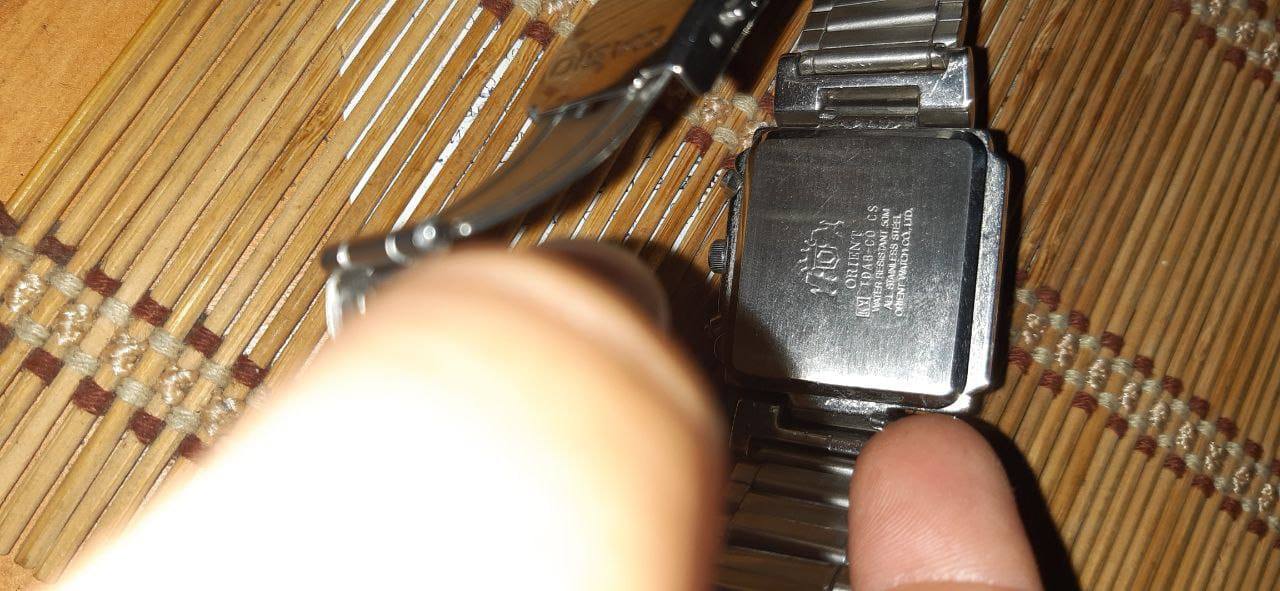

Часы Ориент - как подобрать браслет ?
Добрый день !
Вот такие Часы Ориент - как подобрать браслет ? Референс если можно

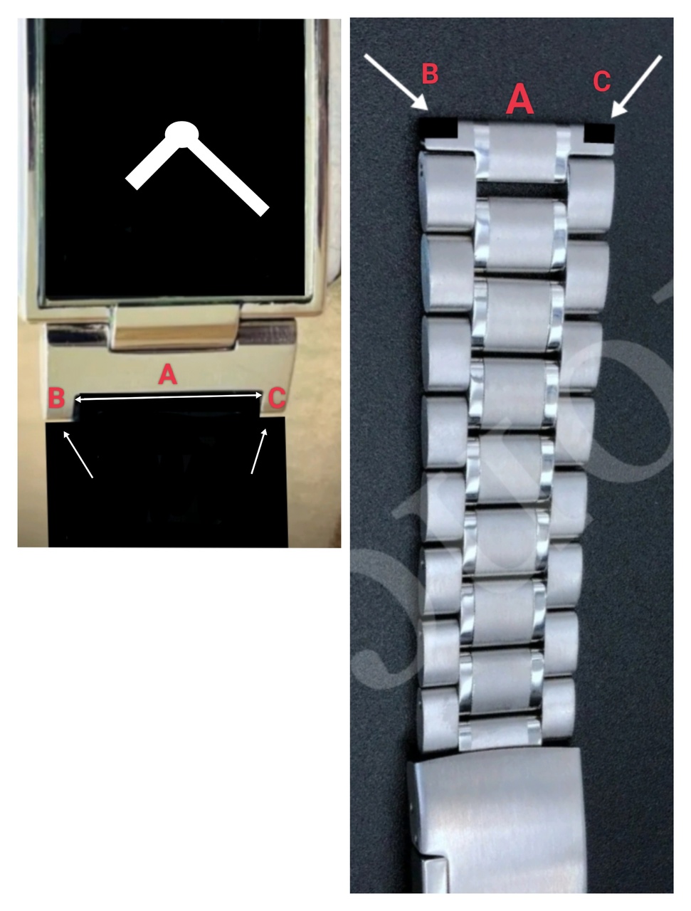

Референс чего????
Я вот тут вам набросал примерно , решение вашей проблемки. К корпусу ваших часов крепятся подвижные лаги,в них и должен ставится браслет, ремень,что угодно, любой браслет подходящей ширины с плоскими концами легко дорабатывается , А это рабочая ширина , В и С нужно убрать,если вам подходит ширина А ,то там вообще никаких проблем .

Нельзя крайние звенья оставить с корпусом и заменить все остальное?
Референс похоже находится на циферблате под шестеркой.

Нестандартные ориетовские 19мм, скорее всего..
