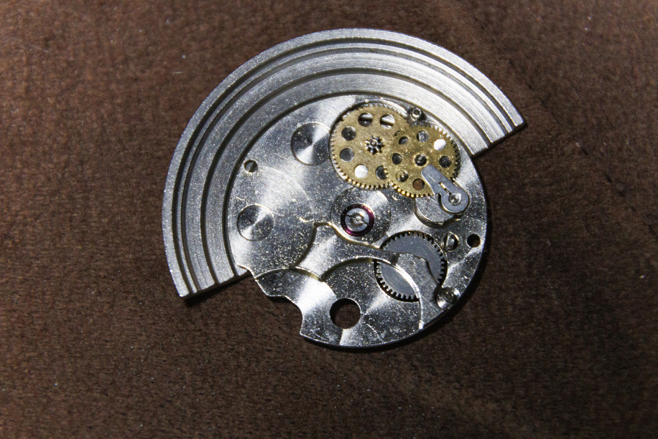

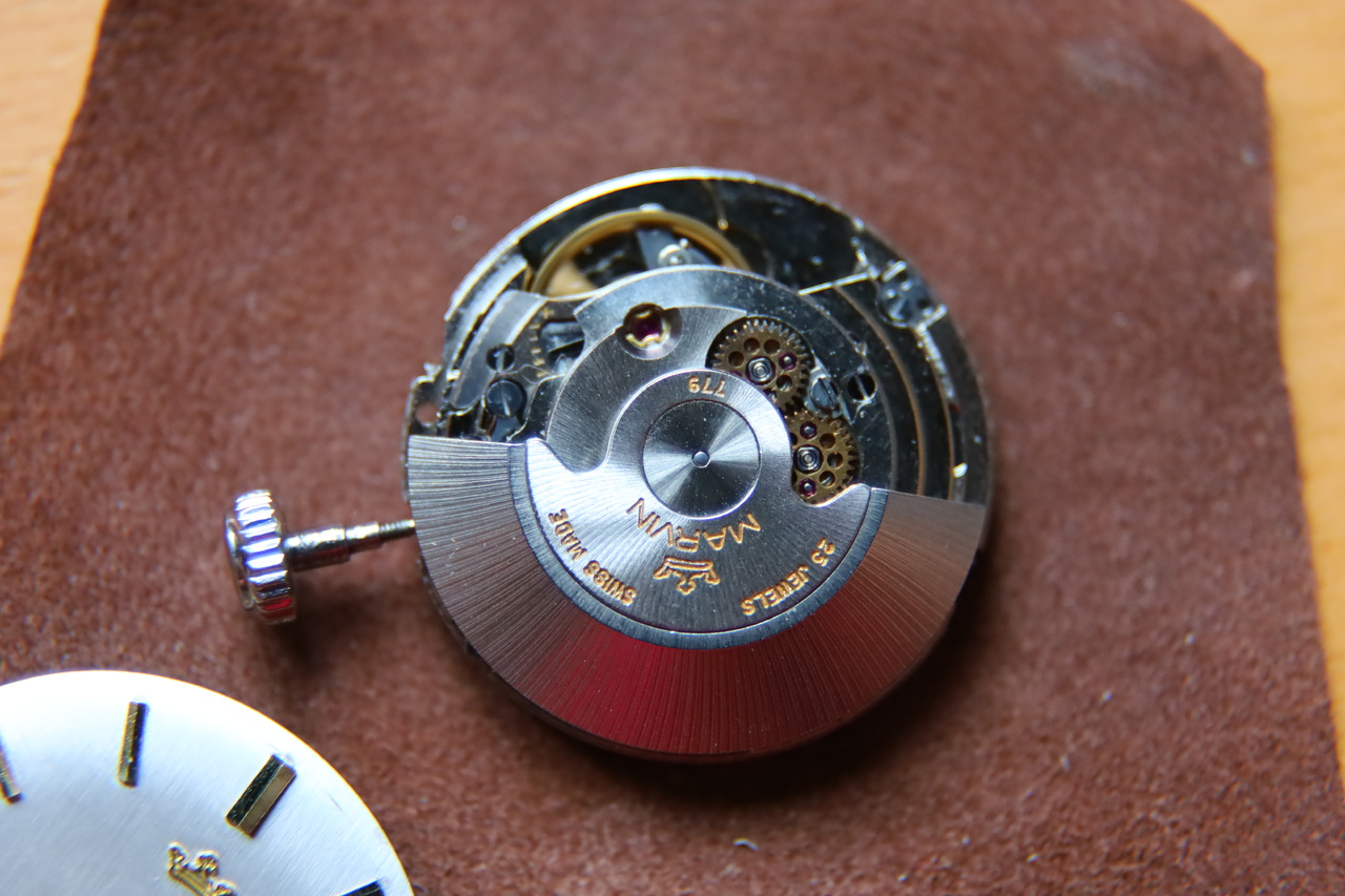

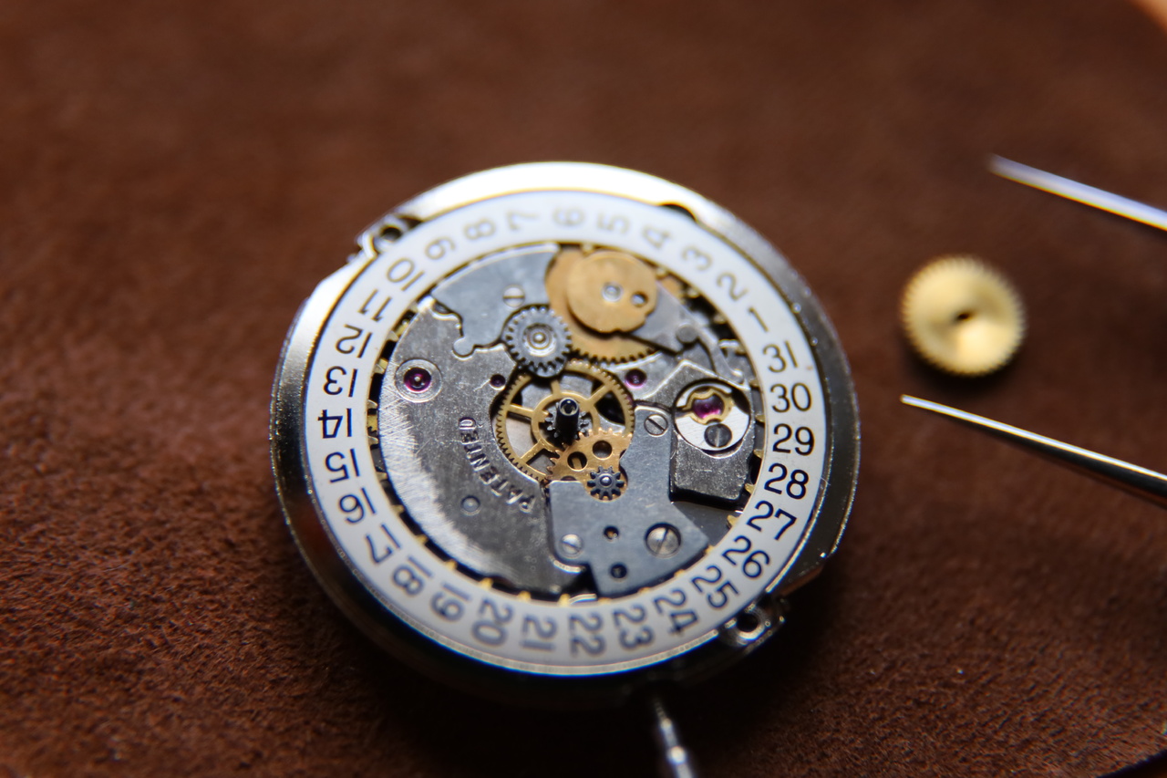

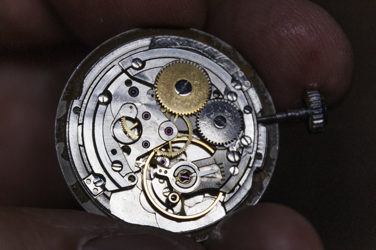

Помогите с ремонтом Marvin 779 (ETA 2472)
Секундная стрелка идет, баланс постоянно работает. Сначала минутная начала останавливаться - то через несколько минут, то через несколько часов. Переводил дату всегда аккуратно (обратным ходом с полуночи до 20.30 и обратно, как и описано делать с этим механизмом 1960-х), быстро не крутил. Попробовал поменять латунное кольцо под циферблатом, показалось, что прижимает слабо. Не помогло. Заметил, что если чуть нажать на часовой триб при снятом циферблате, то минутная начинает идти. Отпустишь - останавливается. Мне кажется нелогичным, что латунное кольцо не прижимает... Даже два поставил, стало просто так туго, что и секундная идти перестала. Снял, оставил одно.
На днях перевел стрелки вперед, и в момент перевода внутри что-то очень громко щелкнуло. После этого стрелки довольно долго, несколько часов, шли. И снова остановились.
Мне написали, что, вероятно, изношен фрикцион, и его необходимо обжать.
Механизм мне кажется совершенно неизношенным, хотя ему лет 60. Стоял в золотых часах в Сербии, несколько лет назад я его купил и поставил в корпус типа Ролекс. Носил по несколько недель в году, всегда был доволен ходом, потому что погрешность не превышала 5 секунд в сутки. Думаю, сам стал причиной неисправности, т.к. несколько раз снимал и ставил стрелки, менял на разные по форме и цвету. После очередной смены проблема и появилась.
Механизмы ремонтировать я не умею. Микроскопа нет.
Если кто-то в Москве готов помочь с устранением проблемы, напишите, пожалуйста, ваши условия. Заранее благодарю.

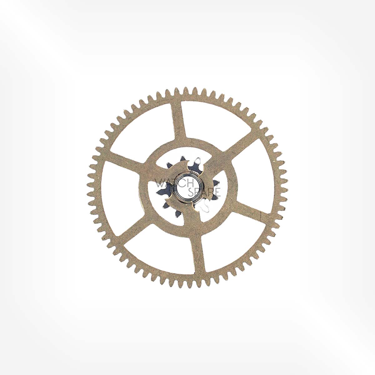

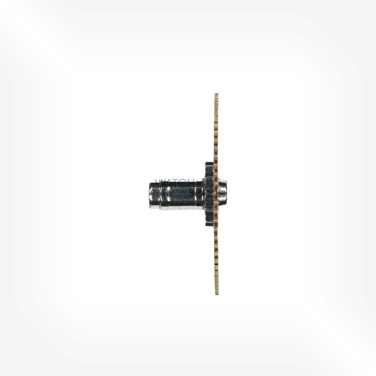

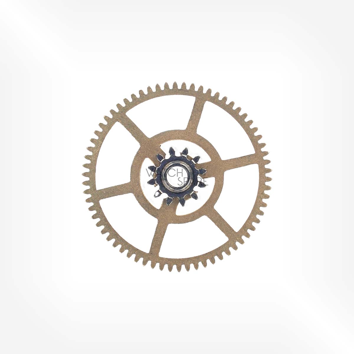

Решил забросить идею с ремонтом и заменил механизм на ETA 2846. Сложатся когда-нибудь звезды - хорошо, нет - оставлю так... Заказать необходимую оригинальную деталь стоит в пересчете более 11 тысяч рублей (минутный триб с колесом CANNON PINION WITH DRIVING WHEEL 242), клонов с каких можно снять нет, звезды неблагоприятствуют сейчас. Поэтому закрываю тему (если только вдруг кто-то что-то дельное не предложит).

А в чем проблема просто обжать минутный триб восстановив его работоспособность?

Вынуть триб из полотна и слега подогнуть лапки в которых стоит триб. Далее собираете и смазываете слегка. Сотнями такие восстанавливал на Славах 2428 и кварцах советских. Конструкция примитивная. Там главное поджимать только чуть-чуть, чтобы лапки не сломать. Все операции по снятию и установке триба лучше выполнять в потансе, чтобы не нарушить целостность и плоскость полотна.

Уже сломал. Триб лопнул. Чуток не рассчитал усилие, все-таки первый раз в жизни тренировался.
