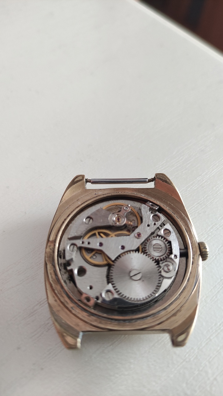

Что в Ракете не родное и какой она должна быть
Ребята, что в Ракете не родное и какой она должна быть?

Как минимум, это механизм не от Ракеты.

Внешне правильные часы. Механизм от Ракета 2627 со снятым мостом автоподзавода. Должен стоять обычный 2609.НА с фаской.

Если они должны быть с апз, то значит и цифер не от них, нет надписи апз)

Сообщение от Dima57 Посмотреть сообщение
С чего такой странный вывод. Вы мое предыдущее сообщение до конца прочли?
