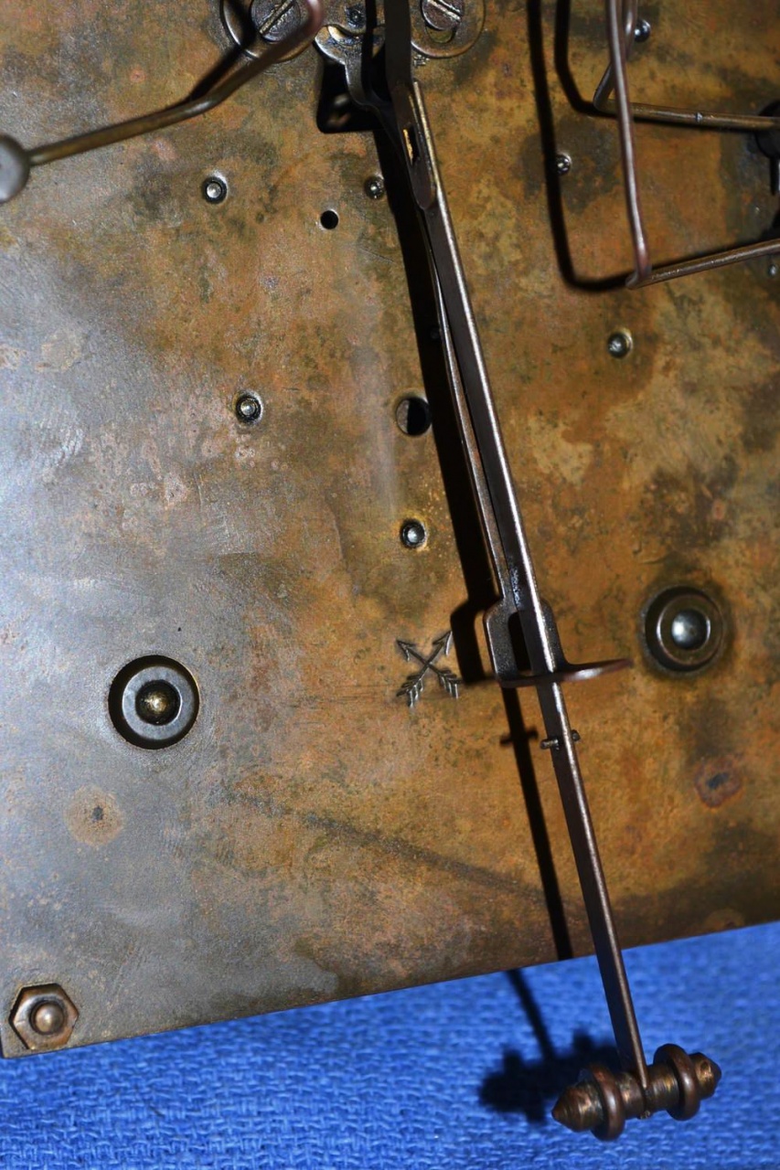

Никогда не думала, что эти три имени можно будет использовать в одной теме на предмет выяснения авторства.
Berger & Wurker покупали механизмы, самое долгое и плодотворное сотрудничество было у них с фирмой M.Bauerle (у меня в базе данных 14 таких механизмов).
Недавно проверяла M.Bauerle и обнаружила механизм, маркированный Embee, а на передней платине разглядела зайчика от Philipp Haas.
ID:	2189766 Нажмите на изображение для увеличения
ID:	2189767 Нажмите на изображение для увеличения
До этого видела механизмы PHS (напольники), с гонгами B&W.
1)
ID:	2189769 Нажмите на изображение для увеличения
ID:	2189770 Нажмите на изображение для увеличения
2)
ID:	2189775 Нажмите на изображение для увеличения
ID:	2189776 Нажмите на изображение для увеличения
Так кто всё-таки сделал эти три напольника? Mathias Bauerle или Philipp Haas?

Татьяна, добрый день!
Нет никаких сомнений, что механизмы были сделаны PHS, что же до торговой марки, то, возможно, между компаниями PHS и MB существовали тесные партнерские отношения (как между LFS и CW), позволявшие использовать чужие механизмы в случае срочных крупных заказов или еще каких обстоятельств.
