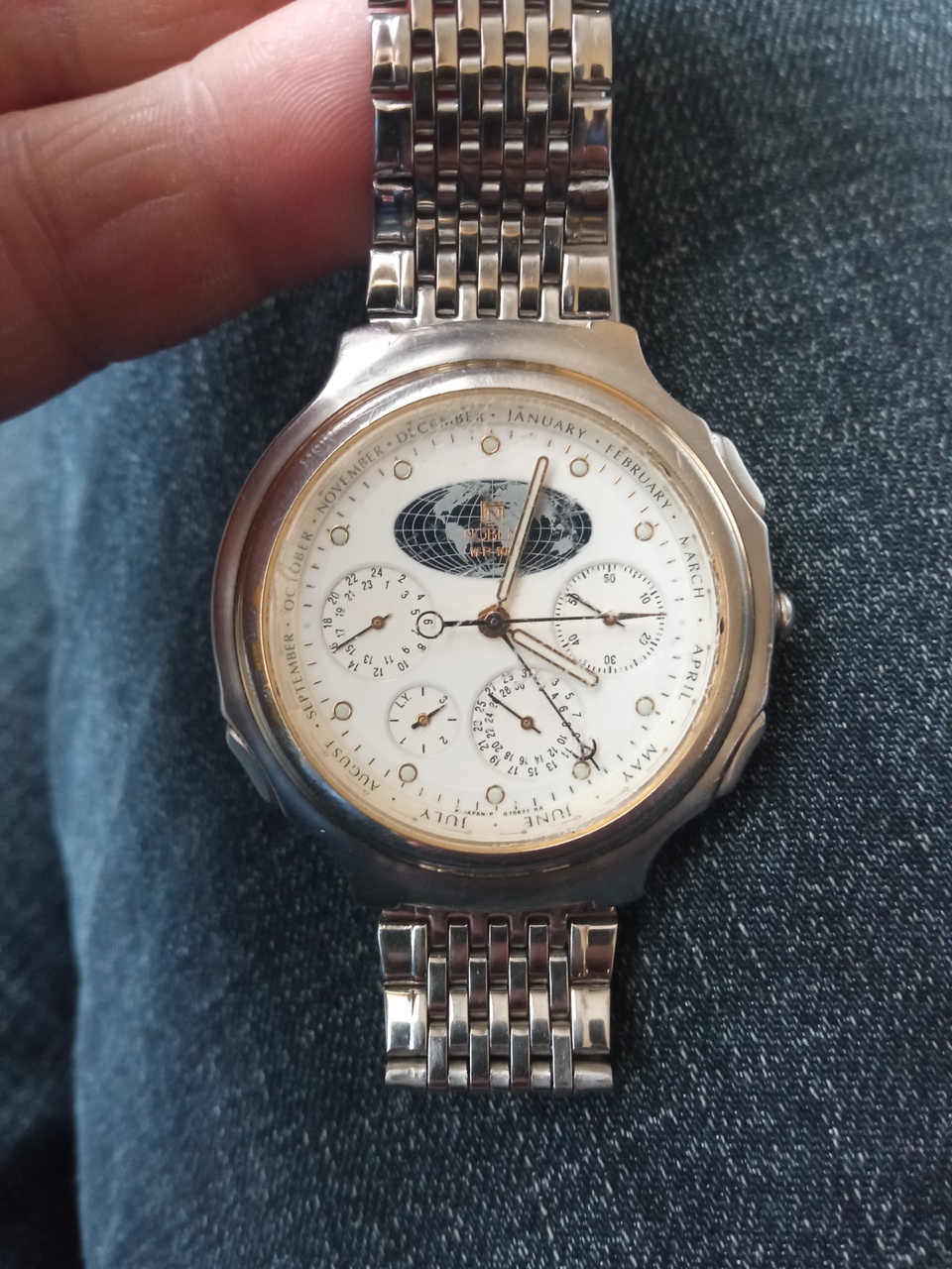

Приветствую уважаемых форумчан, часовых знатоков!
Прошу подсказать что-нибудь по данному экземпляру - оригинальность, алгоритм настройки и пр. Методом тыка разбираться до поры до времени было интересно, но поднадоело. Все варанты, которые приходили в голову, проверены. Часы на ходу, точные, но, по неизвестной причине, маленькая часовая стрелка не двигается, и, соответственно, не переводится календарь. Хотя найдена комбинация положения переводной головки и нажатия кнопок, которая позволяет установить и еë, и указатели месяца и числа. Найдена комбинация, когда стрелка указателя часового пояса двигается в режиме секундной стрелки, но против обычного движения,описывая круг, приблизительно,за 20 секуно... Вот... Как-то так
Заранее благодарен и прошу прощения если чего не так сделал, не туда разместил, не то написал. Новичёк. Не обессудьте. Поправьте, ежели чего не так.
С УВАЖЕНИЕМ

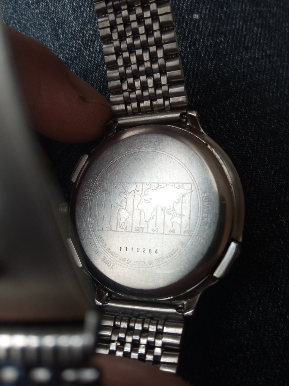

Сзади указан номер механизма,ищите в данной ветке в инструкциях.

Olegych70, т.е. минутная стрелка двигается, а часовая и календарь - фиг в нормальном режиме и режиме коррекции времени? Если да, то возможно неисправность механизма. Исчезновение зацепа между колесами (шестернями) не такая уж и редкость. Может удар/падение или ещё что.

В режиме коррекции времени все стрелки крутятся как положено - после оборота маленькой часовой переводится на один день указатели даты и месяца. А вот в нормальном, как я думаю, режиме крутятся только большие стрелки на центральной оси и секундная на маленьком циферблате справа. При этом третья большая стрелка может или указывать часовой пояс, или, в одном из режимов, работает как секундная, но движется против обычного направления, делая полный оборот секунд за 20.

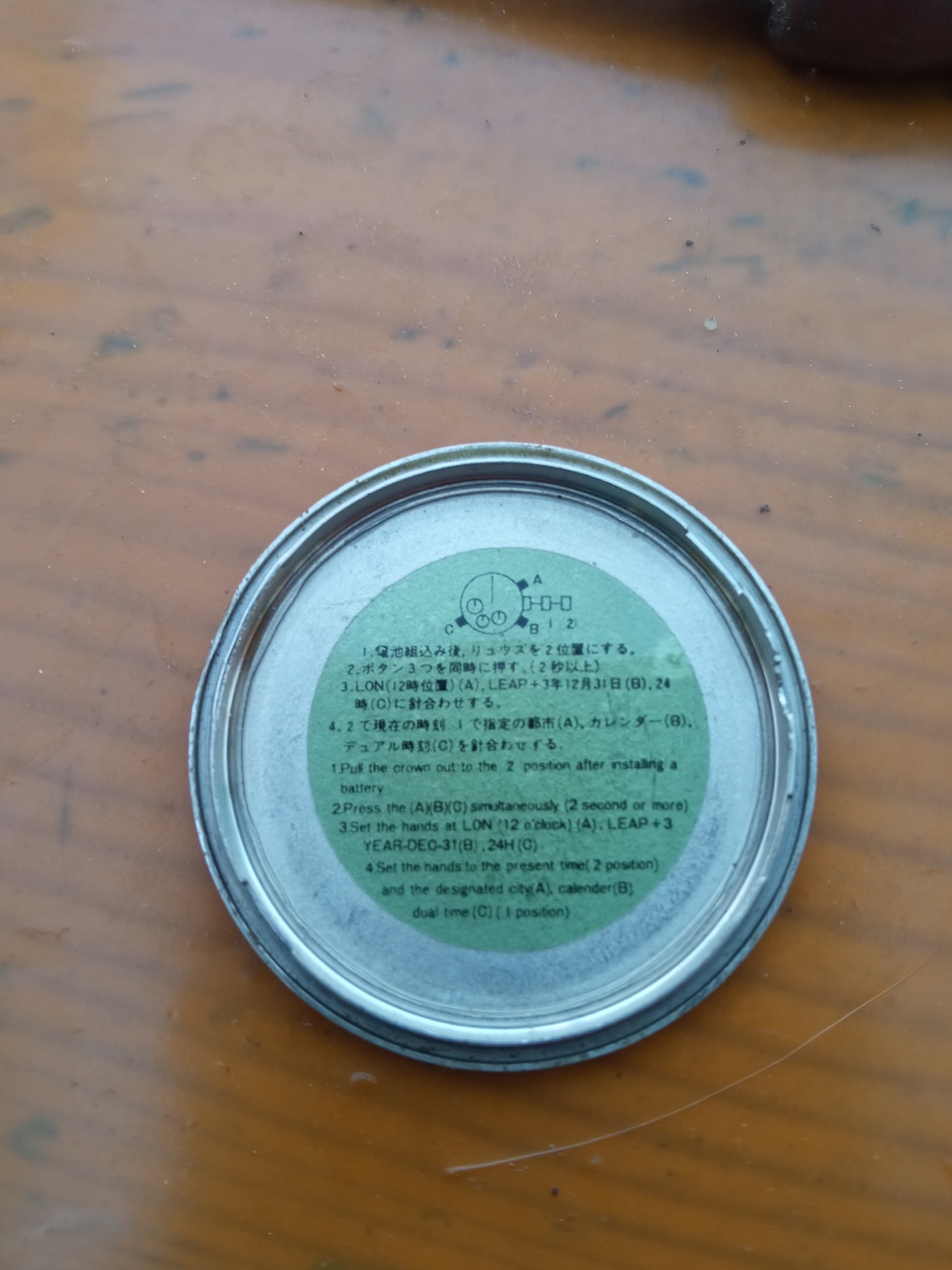

Кроме того, на обороте задней крышки имеется схема и инструкция на ненашем языке. Но схема, вроде, не соответствует модели часов (или обозначение и количество маленьких циферблатов значения не имеет?). Это же и подтверждает нанесëнный на ней, как мне подсказали, номер кварца, который не совпадает с номером на циферблате внизу.
Так что крышка, я думаю, не от этих часов. И, соответственно, номер механизма на ней не соответствует установленному механизму...

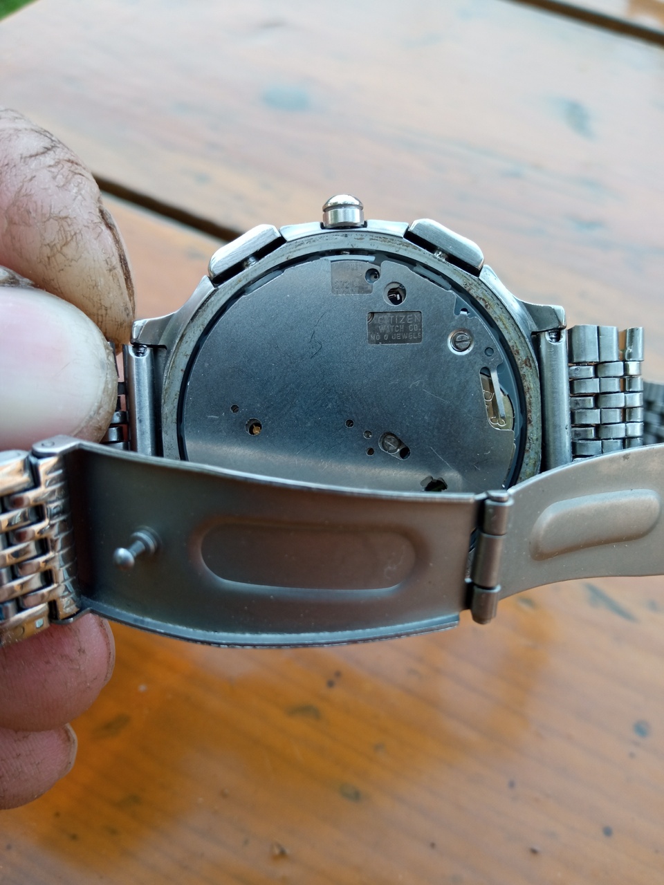

Цифры на фото-4 нифига (особенно вверху) не видно.
Upd: не Nobia, а Noblia... https://www.catawiki.com/en/l/296498...-men-1980-1989 (module 6720 вроде как). Инфы в Гугле почти нет.

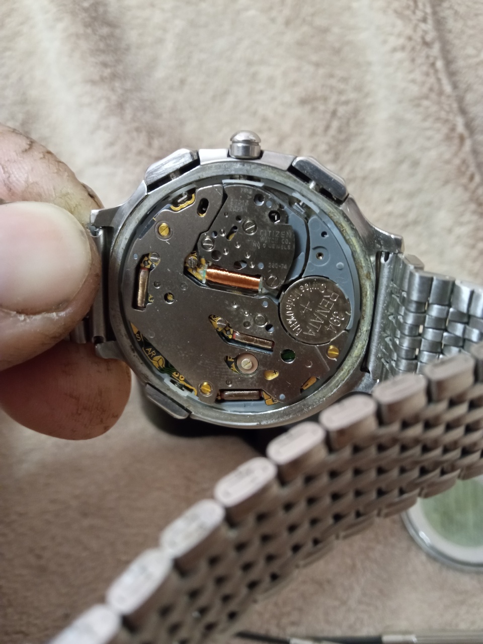

У Вас скорее всего Citizen Noblia AX 2054-17. И как уже сказали выше, там модуль 6720. Вот мануал, надеюсь он поможет.
https://www.manualslib.com/manual/99...20.html#manual
