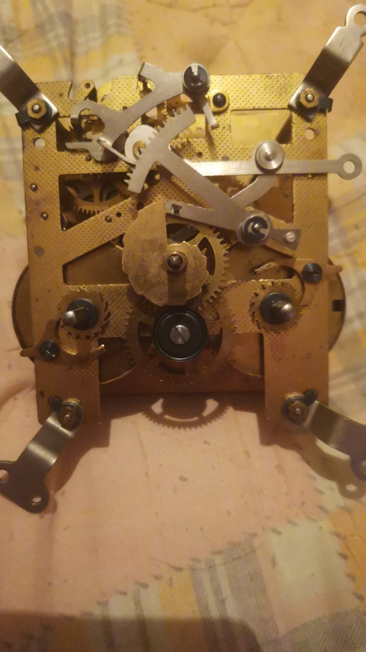

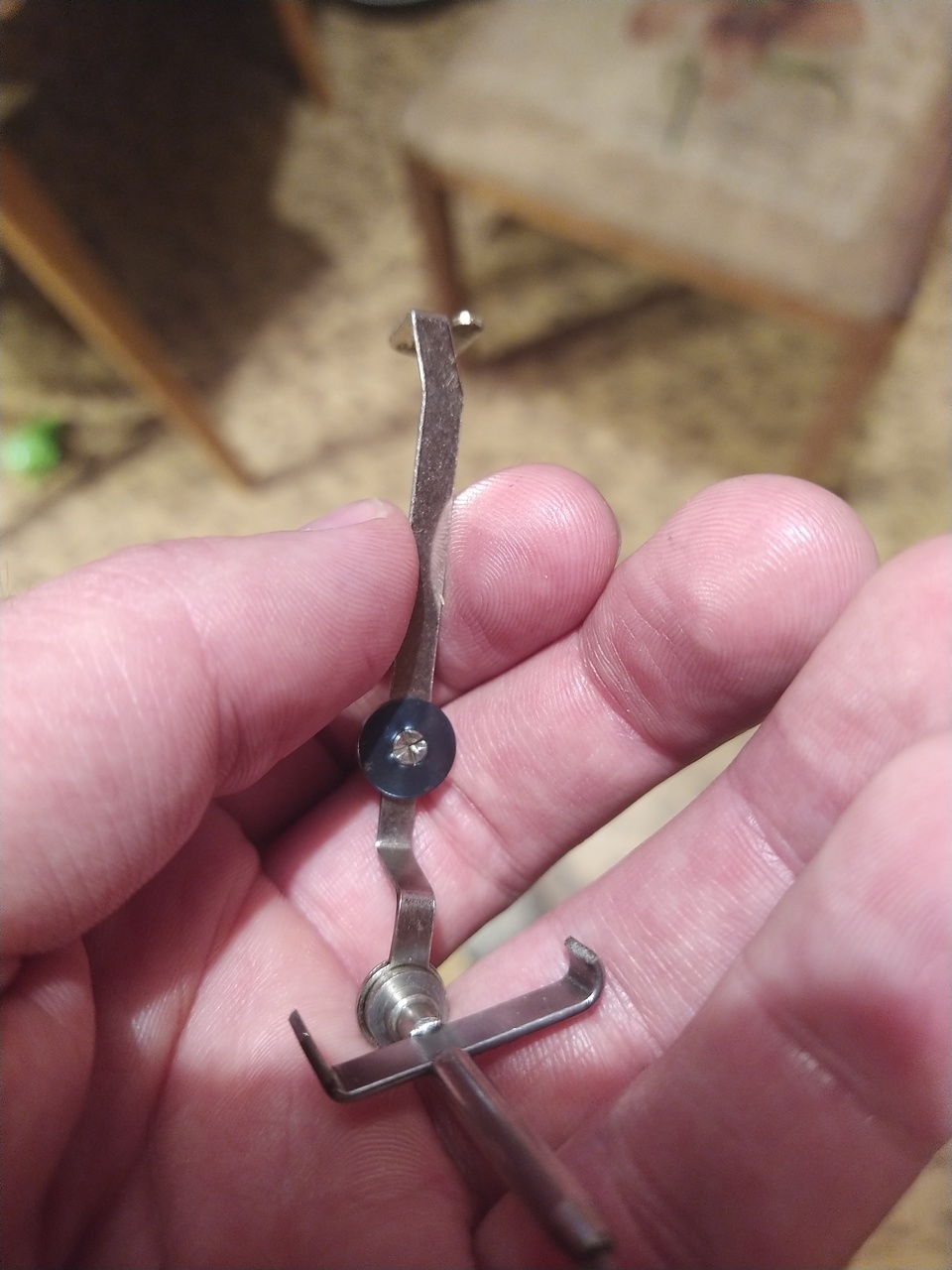

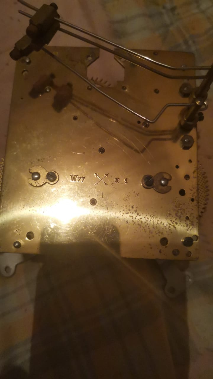

Нужна анкерная скоба для старых каминных часов Hau.
Сломались уже не знаю сколько лет назад. Наконец дошли руки разобраться.
Фото детали и механизма прикрепляю.
Размеры скобы:
Ширина - 5мм.
Длина штангенциркулем - 24мм.
Длина с учетом изгибов - не знаю.
А можно целиком всю деталь на фото, чтобы не вынимать, а потом заново не крепить скобу

Судя по всему, морально Вы уже практически готовы к тому, чтобы брать в руки напильник и делать работу самому. Это я и советую делать.
Как бы я действовал - старую скобу бы не доламывал, а только сделал бы протез на сломанную часть. Сталь там каленая и я не уверен, что легко будет приделать к ней что-то, но решений может быть много.

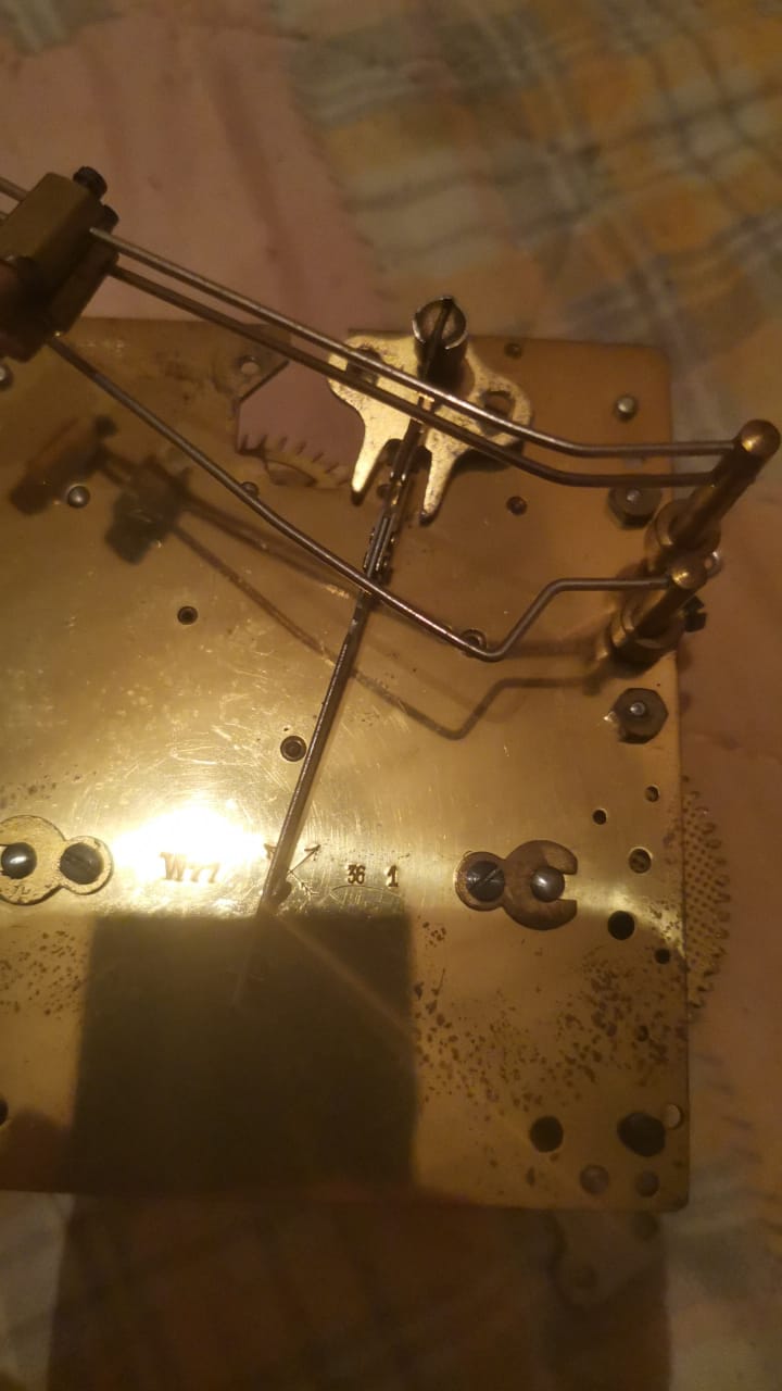

Вот припаяли кое-как на глаз.
Если у кого-то есть точные размеры, скиньте, пожалуйста
https://cloud.mail.ru/public/sSDD/T6rVyEUr2
Без маятника ходят. С маятником что-то так себе

Целое число зубьев плюс 1/2 между концами.В любой книге по ремонту есть.

До щёчек вы не додумались. Зря.

@OddyRash, ни малейшего понятия, что такое щёчки. И как можно "зря до них не додуматься". Если бы Вы смогли дать чуть более развёрнутый ответ, чтобы он стал советом вместо утверждения, что Вы знаете, как правильно.

По пунктам.
1. Отпустить до синей побежалости валик скобы.
2. Разогнуть валик скобы и вынуть скобу из валика.
3. Собрать скобу на тонком листе латуни, боком.
4. Припаять горелкой скобу к латуни оловом с флюсом.
5. Перевернуть собранную скобу и накрыть второй лист тонкой латуни.
6. Припаять скобу к нижнему листу латуни оловом с флюсом.
7. Опилить лишнюю выступающую латунь со скобы.
8. Вставить полученный "бутерброд" на место в валик.
9. Вот вам и "щёчки".
