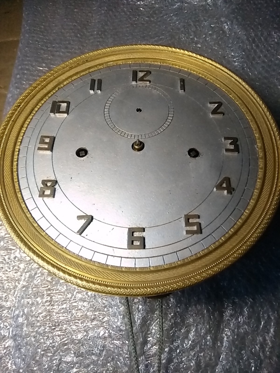

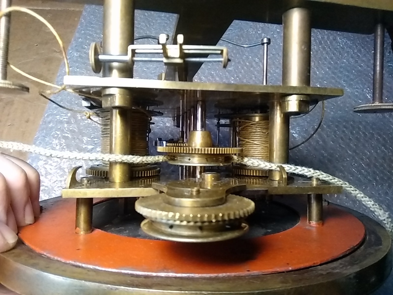

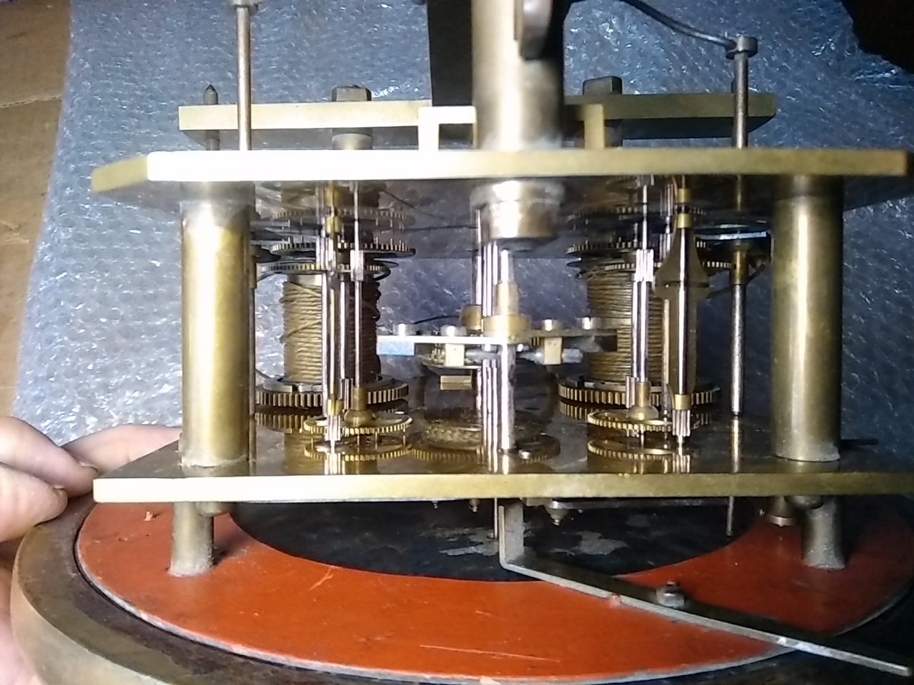

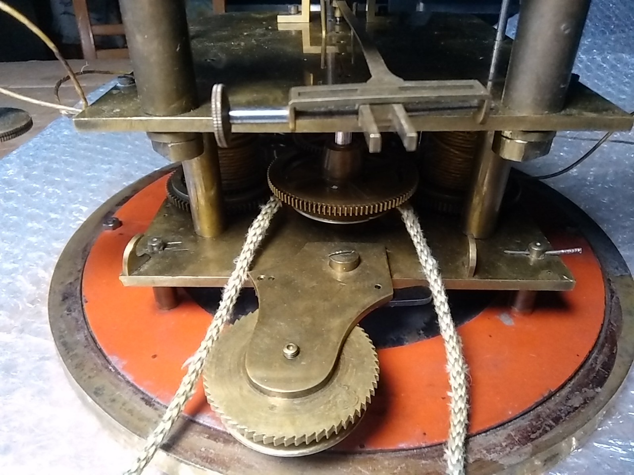

Здравствуйте. Помогите разобраться как веревка проходила по колесам хода. На фото 2 колеса с зубцами в разных плоскостях. Может блока не хватает? Как гиря подвешивалась?

Интересный механизм. И понять бы в чем преимущества такого необычного решения.
Если по логике, то чтобы сочесть колеса в разных плоскостях блоки необходимы.

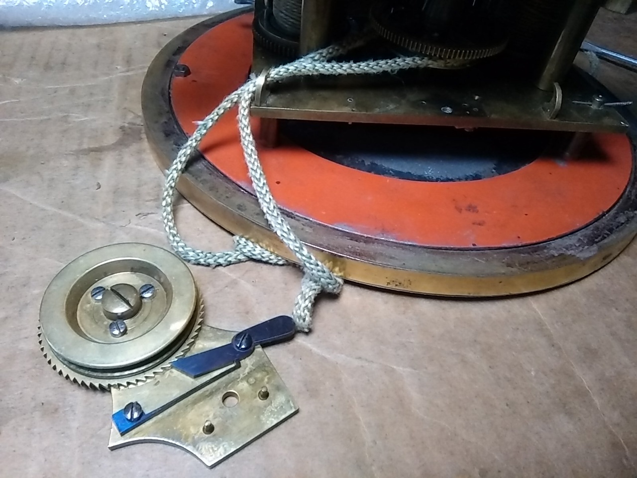

Не получилось.
Ролик с собачкой наоборот не поставить.

Возможно ли переставить не весь узел, а только детали? Не окажутся ли колеса в одной плоскости? Может так появится какая-то логика в работе устройства.

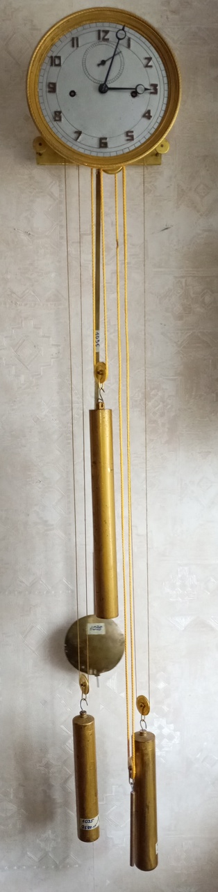

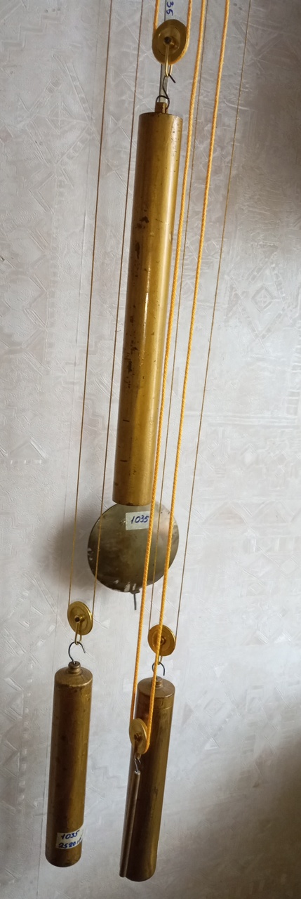

Механизм похож на австрийский .Веревка позволяет повесить тяжелую гирю и получить ход около двух месяцев.Шестеренок по ходу должно быть 4 шт.

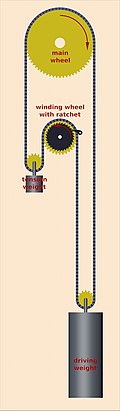

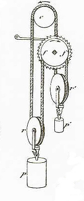

Похоже, тут верёвка закольцована была. Висела вниз двумя петлями, а верхние петли были перекинуты через имеющиеся блоки. В одной из нижних петель на блоке висела гиря, а вторая петля была свободной (или маленькая гирька, как Skap показал). При такой схеме преимущество не в запасе хода (при прочих равных условиях ход у гири - как у обычного жильника), а в том, что во время заводки часы не останавливаются и не нужны никакие "вспомогательные заводы". Надо только сообразить, за какую ветвь тянуть, заводя часы. Такая схема позволяет приспособить завод ключом или даже электроподзавод, если сделать привод к блоку, который снизу от механизма.

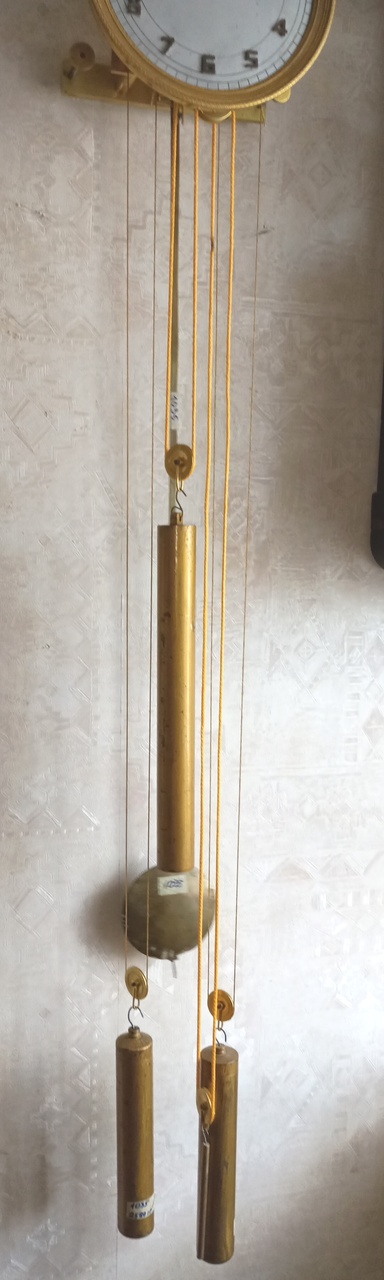

Привет, Василий. Правильное слово - закольцована. Концы скреплены будут между собой скобой металлической. В оригинале сплетены были. Делал с похожим приводом очень давно. Забыл как должно быть. Хозяин вроде нашел блоки, обещал подвезти. Соберу, покажу.
А заводятся за маленькую гирьку. Просто тянешь ее вниз.

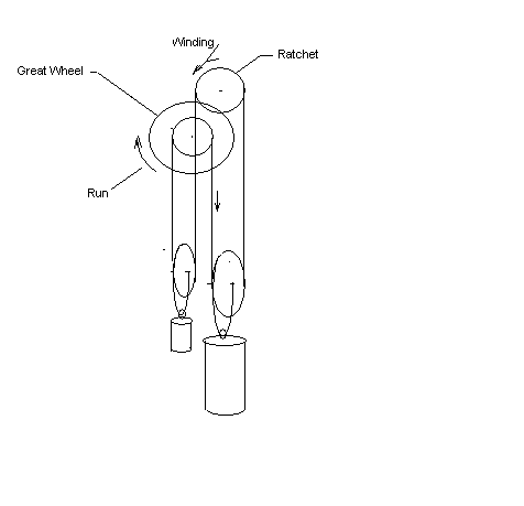

Вот такие схемы в сети есть.

Я раньше таких часов не встречал, до идеи такой схемы сам додумался несколько лет назад. Ещё думал: всё ведь просто, неужели никто так не делал? Оказалось, всё уже придумано до нас.
Надо к гире приделать датчики положения и электрический подзавод с приводом на блок с храповиком - вообще шикарно получится.

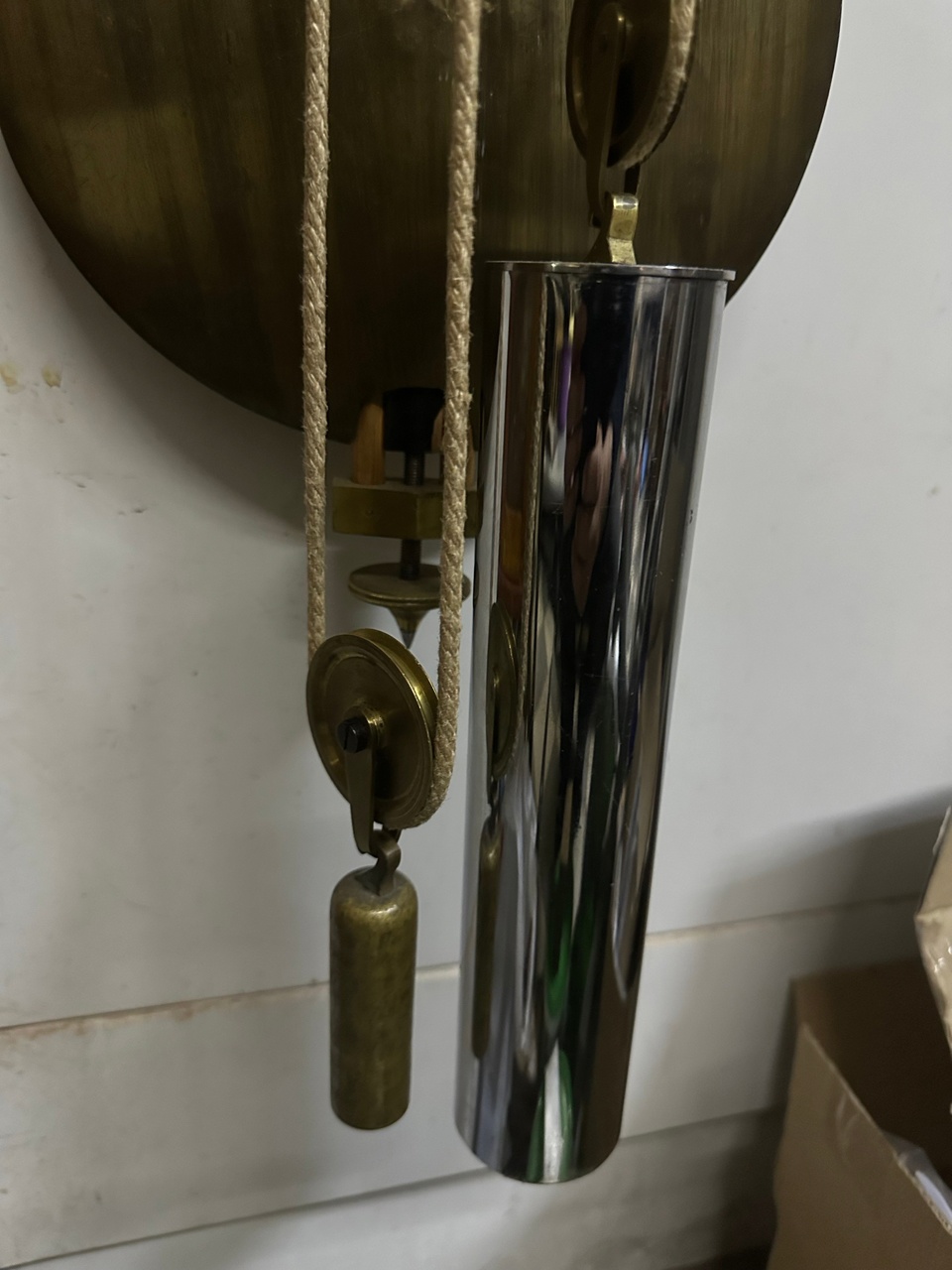

Еще раз спасибо!
