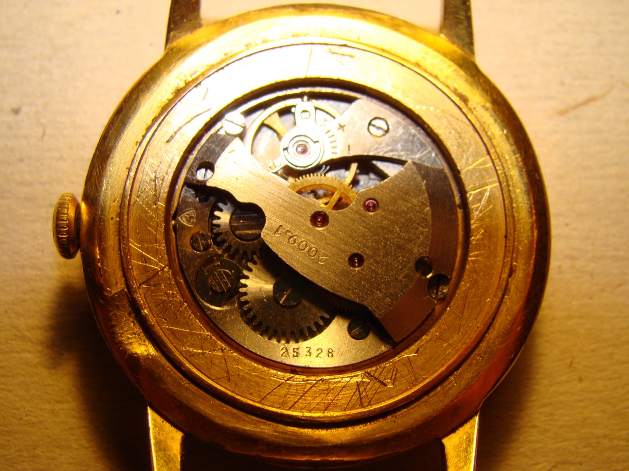

Сегодня друг, зная моё увлечение, принёс полведра разнообразных часиков, в том числе такие:
Собственно, хотел проконсультироваться на счет вот этой двойной хлопушки. В чем ее смысл? Лучшая грязезащита? Но вроде бы одна крышка на винте намного лучший результат даст и будет дешевле в производстве?

Сообщение от NamarElgert Посмотреть сообщение
Такая-же прокладка ставилась и в других корпусах на часы Заря-Юность.
Скорее всего служила своеобразной защитой от горе-часовщиков при открывании задней хлопушки.

экспортный вариант- русская матрешка ;-)

Сообщение от Yntarius Посмотреть сообщение
С ув.
Тогда уместнее было бы взрыв- пакет ставить или капсюль "жевело" от охотничьего патрона
Дополнительная антимагнитная крышка

Добрый день!
Еще такие пыльники на Заре часто применяли для фиксации механизмов в корпусах. Мехи маленькие, корпуса большие, установка со стороны задней крышки. В корпус устанавливался мех с цифером, затем проставочная шайба и пыльник. Пыльник упирался в шайбу. И все это прижималось задней крышкой. Пыльник выполнял роль пружины. Для этого у него была специальная выштамповка в центре.
Вот первые попавшиеся фото для понимания сего устройства.
К сожалению не осталось фотки с открытым мехом, но поверьте он был жив и здоров. И встал потом в другой корпус. Так что, пыльник неплохо выполнял еще и защитные функции.
