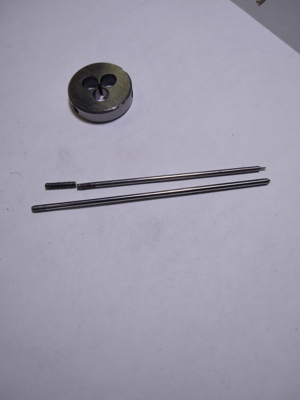

Изготавливаю ось анкерной скобы на каминники. Как правильно закаливать? Целиком ось или достаточно только концы, с последующим отпуском до синего и полировкой?

Если сталь сырая, будет нужно закалить заготовку целиком. Но резьбу нарежите прежде закалки! Очень вероятно, что заготовка изогнется, чтобы максимально избежать етого, отпускайте в воду вертикально. После отпуска сможете исправить изгибление.

Лучше точить уже термообработаную заготовку. С резбой - я иногда режу посте термообработки, но это зависит от того, что за материал, размера резьбы, какой инструмент и навыков. Если есть сомнения, то резать до термообработки. Как правильно сказано выше - опускать вертикально и не болтать. Оставить именно в вертикальном положении пока не остынет. Если метериал позволяет, то выправить после отпуска. Если нет, то просто брать с некоторым запасом по толщине и кривизну срезать.

Сталь Серебрянка, не помню какая 8 или 10. Деталь полностью выточил по сырому, и резьбу тоже(М1, 7). Токарными работами мало очень занимаюсь, даже оси точить не умею.
А закаливать именно в воде, в масле не нужно?

В масле.
