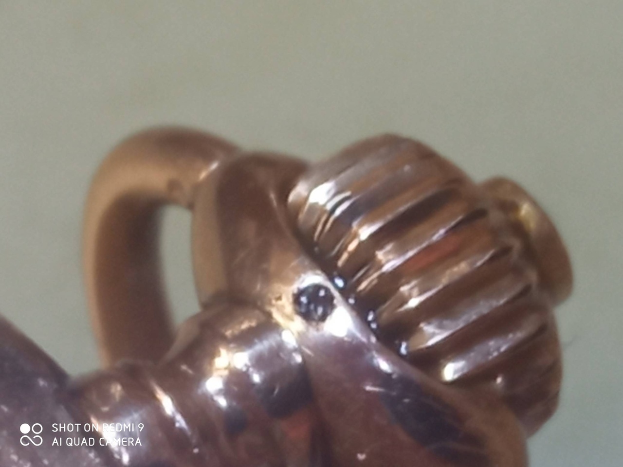

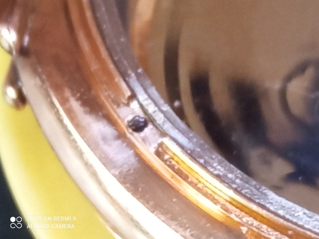

добрый день! уткнулся в такую задачку - в золотых часах, три винта не могу выкрутить. один держит часть зав вала в бигеле, два - в корпусе - фиксируют пружину крышки. высверливать, боюсь испортить золото, резьбу, потом накручивать новую и пр... на сегодня, уже третьи сутки винты отмокают в WD40, не весь корпус, а подаЮ понемногу сверху винтов...
ВОПРОС - чем, какой химией или, как правильно сделать? что бы достать винты с наименьшими потерями?
спасибо!!!
вот, второй винт, в корпусе...

Любой преобразователь ржавчины за несколько дней следа от железа не оставит. Золоту ничего не будет.

Игорь, привет.
Нельзя удалить винт травлением, как он держит на месте ЗГ. У ЗГ есть стальная шейка, а на шейке - канавка, в которой входит сам винт. Если никак не открутить, значит надо высверлить. Сверлить надо вручную - сверло в клюбке и клюбку рукой, чтобы просверлить винт по центру. Сверло должно быть такое, что из винта оставалась тонькостенная трубка. Когда просверлиться достаточно глубоко, винт сломается при нажатию на вал изнутри, затем уже. будет возможно травить остаток. Пружины крышек целые? Если там все в порядке, может ненадо их винты трогать. Если все таки приходится снимать пружин, можно отрезать винты изнутри дремелем с тоньким диском для резания, но так, что не пострадал корпус, а пружины.

Невен, добрый день!!)
спасибо большое за подробное объяснение. подожду пару дней, может все же WD40 окажет волшебное действие...)
Дмитрий, добрый день. спасибо за совет.
можно было, наверное сверху полирнуть винты, да и оставить, как есть? но боюсь, там и пружина такая же, вся ржавая... и со временем стрельнет обязательно...

Не трогайте Вы эту пружину. Она еще сто лет проработает без проблем.
спасибо!!!
Сделайте снимок изнутри, то есть с внутренней стороны пружины. Иногда есть доступ к самому винту, который можно провернуть пинцетом одновременно поджимая пружину вовнутрь паза. Я углублял паз на шляпке винта (или даже на том, что осталось от винта, так как шляпка уже была кем-то повреждена), затем наносил каплю масла на сутки, и затем, прижимая пружину, откручивал винт. Иногда при нажатии пружины, видно как винт слегка движется. Если нет нового винта, то можно в некоторых случаях установить штифт, он будет так же под напряжением пружины удерживаться на месте. На некоторых часах штифты стоят изначально, а не винты.
