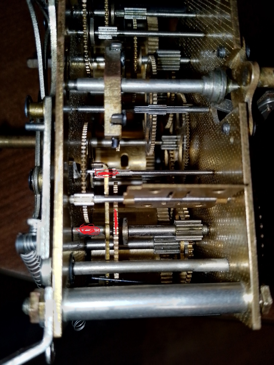

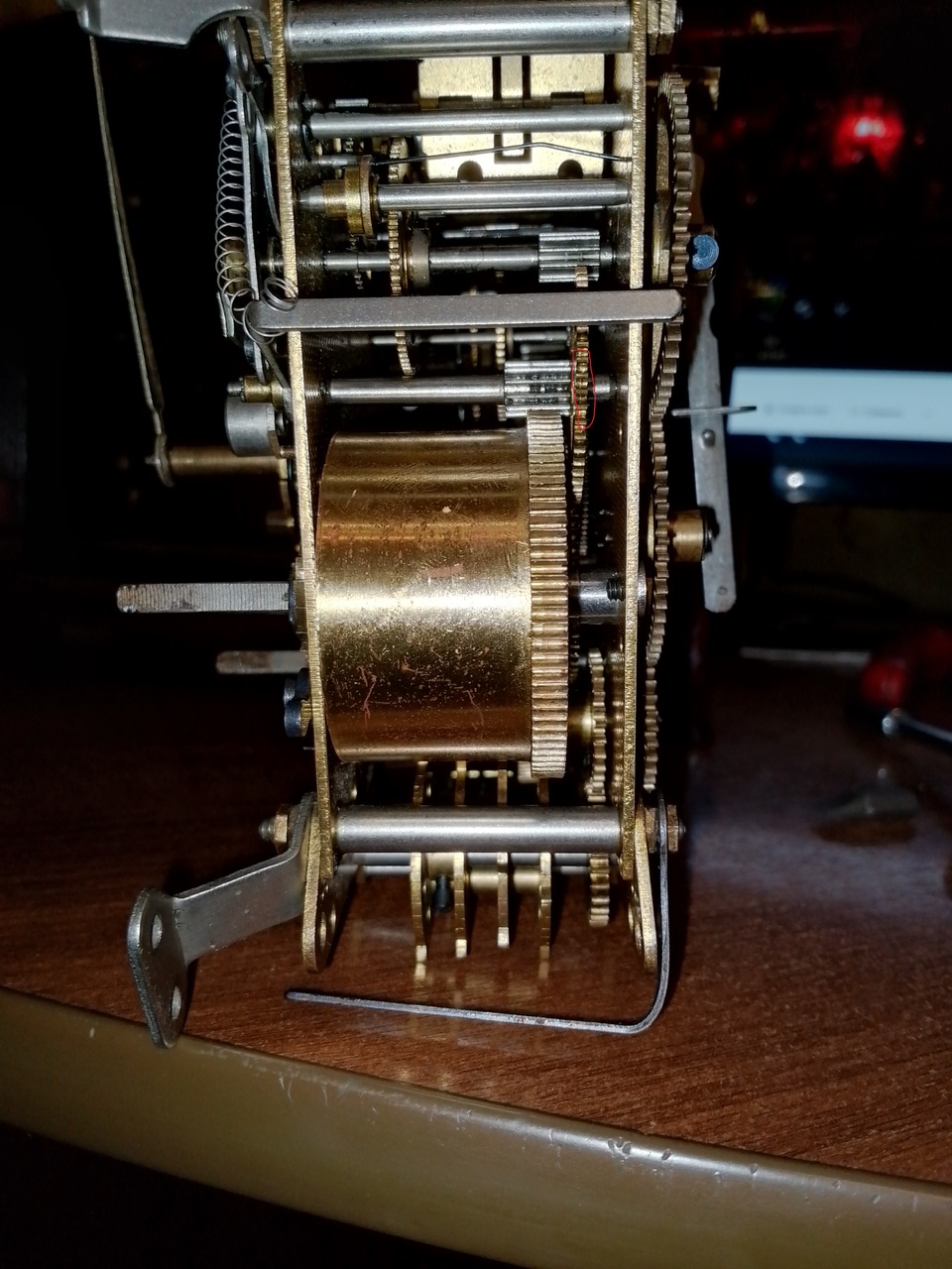

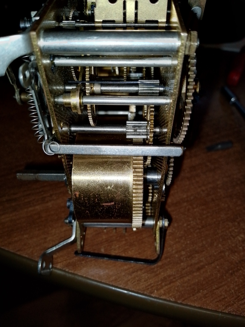

часы с 4 боем с 4 струнами и мелодией
хочу восстановить мелодию боя
проблема прокручивался барабан боя мелодии - выяснилось что прокручивается шестерня на валу оси шестеренок разобрал подклепал шестерню пружина стала натягиваться
но дальше шестерни боя крутятся очень быстро не как должны медленно
подскажите куда капнуть или я сильно накернил шестерню

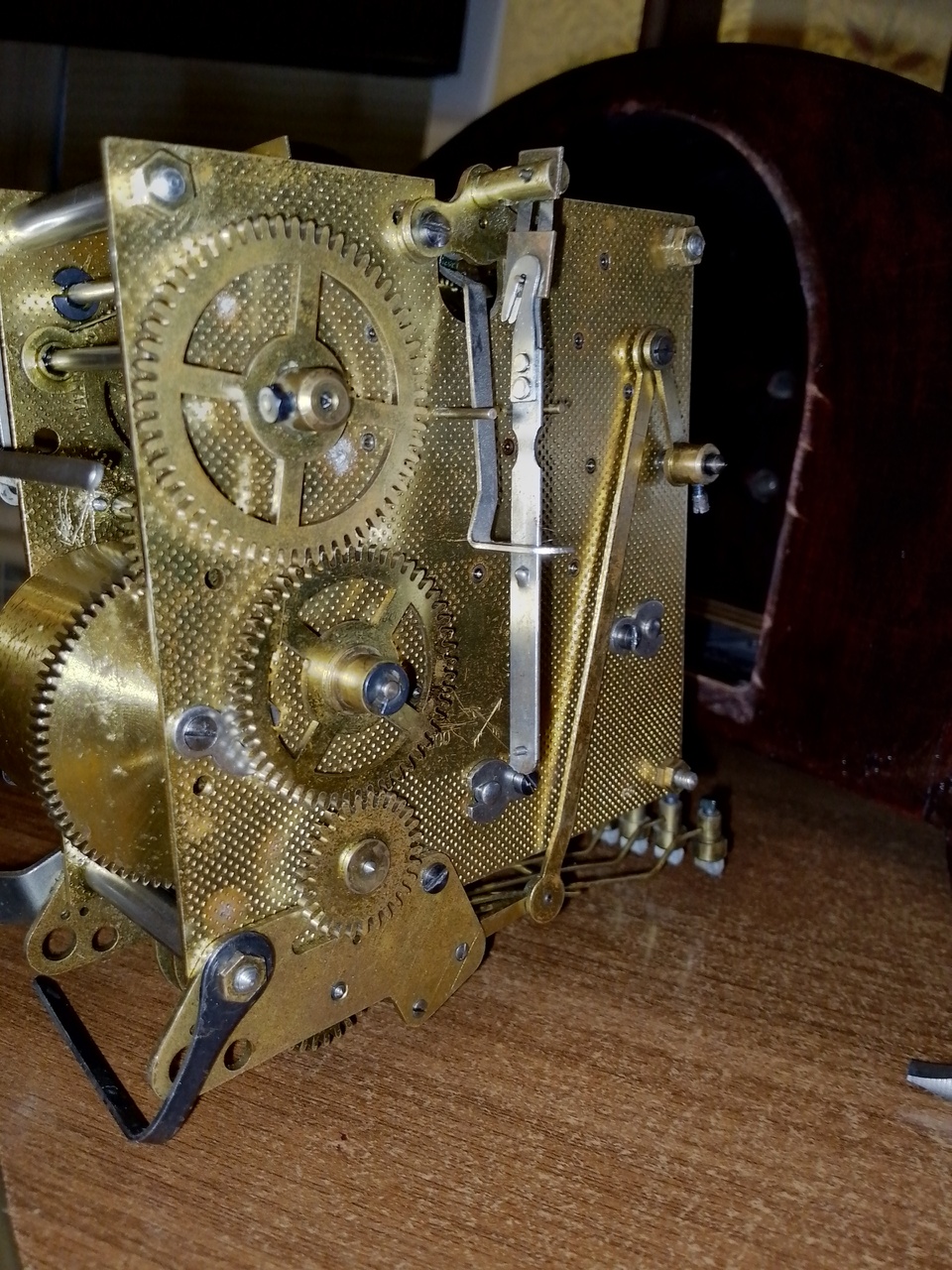

я то понимаю что дело хрупкое но покоя не дает этот бой
бой работает на 12 часов обычный на 4 молотка за счет тяги
фото 1 что накернил шестерню она прокручивалась и барабан боя разматывался
сам бой музыкальный стопорится на секторе и если его снять тоесть принудительно включить бой и пружины быстро маслает
фото 2 шестерня эта не ходит нету как будто в механизме еще 1 шестерни на передачу
А может ето и ответ на ваш вопрос - может одной шестерни не хватает. Есть ли на платинах отверстия для цапф такой шестерни?

вообще не чего нету
приложил фото шестерня от вала далеко от шестерни вертляка
на валу слева нету на вид шестерни возможно там стояла
но почему шестерня та которая не достоят шестерни не к чему не подходит и не используется
на этом валу сидит сектор зубчатый со стороны стрелок, с другой большая шестерня на бой
приложил фото
