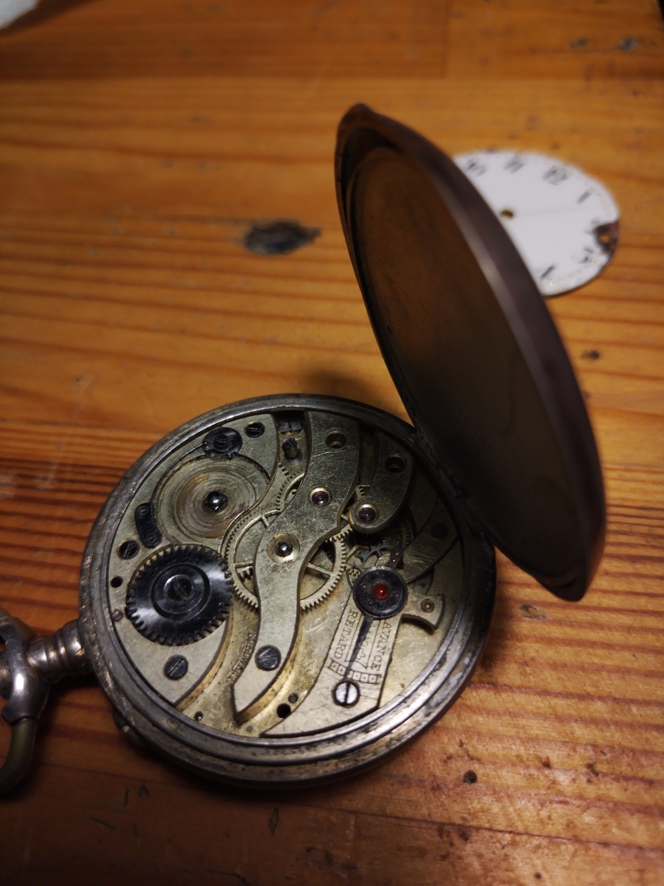

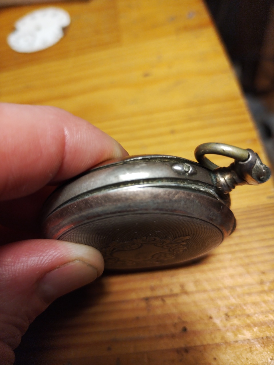

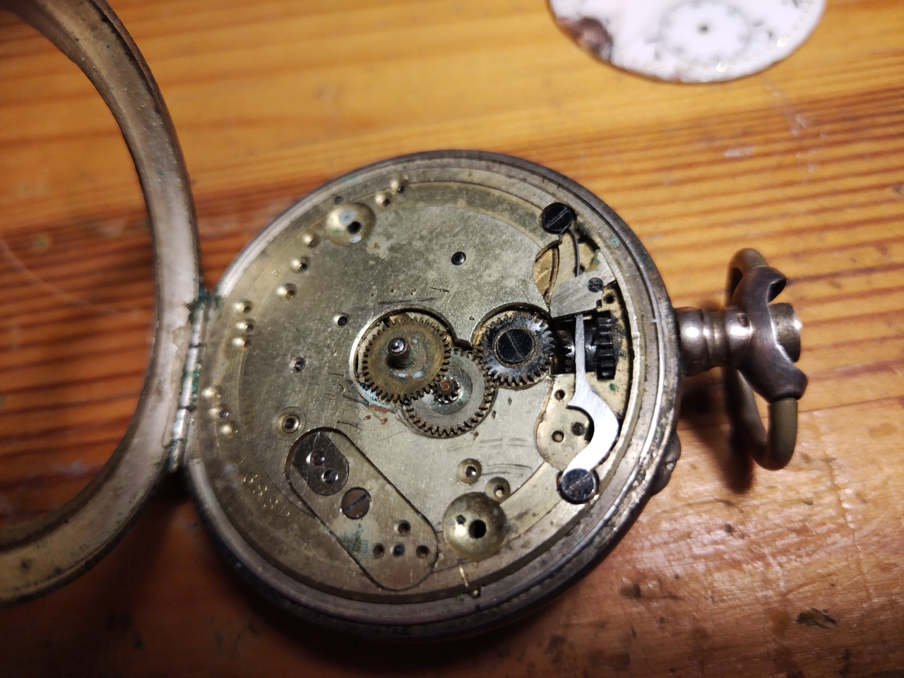

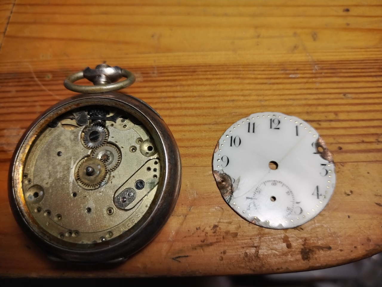

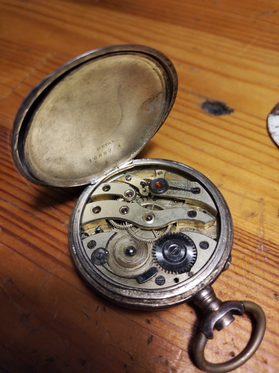

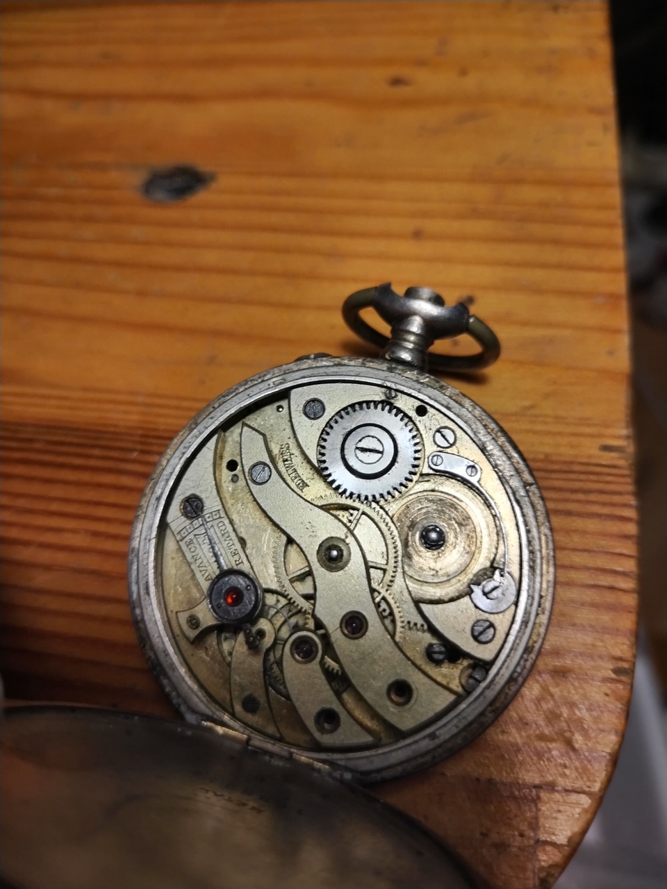

Уважаемые форумчане!
Попались в руки часы Edelweiss, причём механизм и корпус имеют это клеймо.
Честно говоря, не слышал о такой фирме. Хотелось бы узнать ваше мнение о качестве этого механизма. Представляет ли он коллекционный интерес?
Ну и второй вопрос. В связи с плачевным состоянием баланса отсутствием в нем пружины, отсутствием шестерёнки, возникло желание извлечь механизм, но это у меня не получилось в связи, по-видимому, с наличием кнопки перевода стрелок. Прошу поделиться опытом, если кто нибудь знает, как все же можно извлечь механизм?

винт справа внизу, отмечен, разверните на 180 (наоборот)) и сверху, под стойкой бигеля, есть винтик, который держит заводной вал. открутите, там запросто может быть часть заводного вала...
механизм должен выйти через лицевую сторону, где был циферблат.
повернув крепежный винт, мех начнет выпадать, немного вниз его потянете, что бы поддавка не мешала ему выйти...

Сделал как Вы сказали, все получилось
