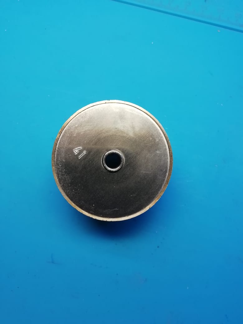

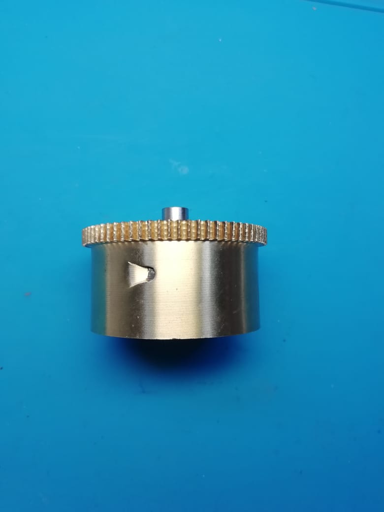

Коллеги, нужна помощь
как вскрыть барабан?

На торчащую трубку кладу деревяшку и несильно стучу молотком. Несложно. Да, при этом в руке держу. Но можно и о деревяшку постучать. Как удобно. Крышка достаточно легко выходит.
Никогда такого не было - и вот опять...

Не, это от настенных с боем
Сообщение от Lentyay Посмотреть сообщение
благодарю, попробую деревянным молотком

деревянным молотком отлично вышел, ещё раз благодарю, внутри конечно какой-то солидол
