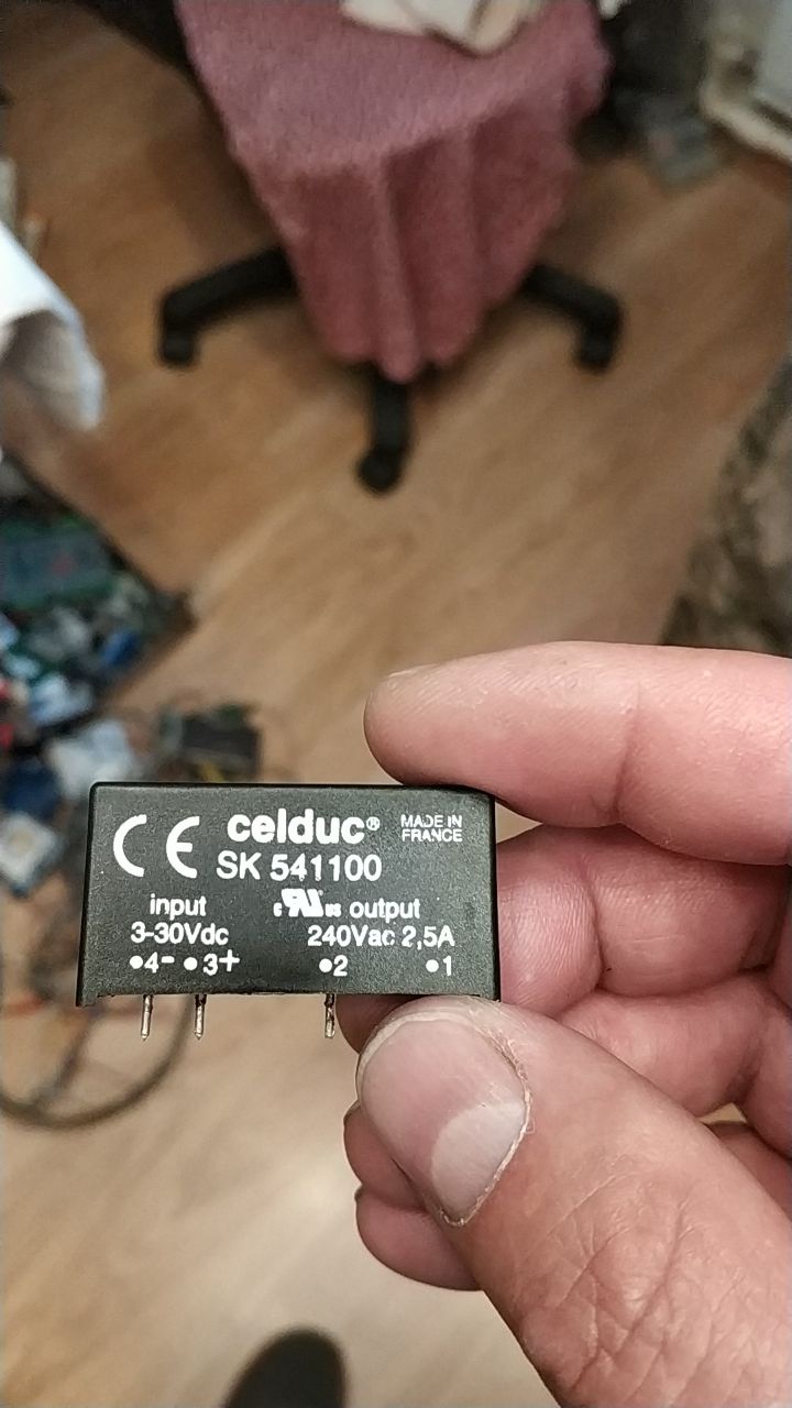

Добрый день, подскажите пожалуйста, может кто-то знает причину и устранение проблемы.leak-checker 2000 при включении сразу начинает откачивать,не реагирует не на какие кнопки,все контакты пересмотрел,на месте сидят плотно
В 2009 такую проблему описывали,но тема не была раскрыта
Очень нужно,без прибора как без рук
Заранее благодарен

Всем доброго дня.Прибор починен, если у кого возникла такая же проблема, нужно менять твердотельное реле.
