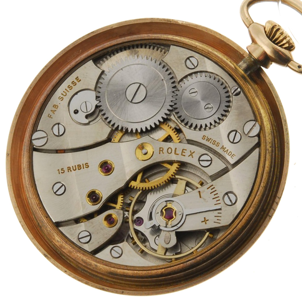

Не знаю или раньше кто то говорил об этом но я поделюсь информацией которую точно знаю.
Механизмы советских часов Урал и Молния изготавливались на базе швейцарского калибра Кортэбэрт 616.
Первый кто использовал этот калибр как базу был Ролекс и изготовил на его базе свой кал. 618

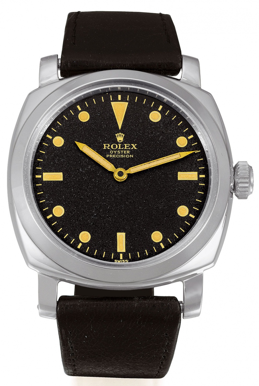

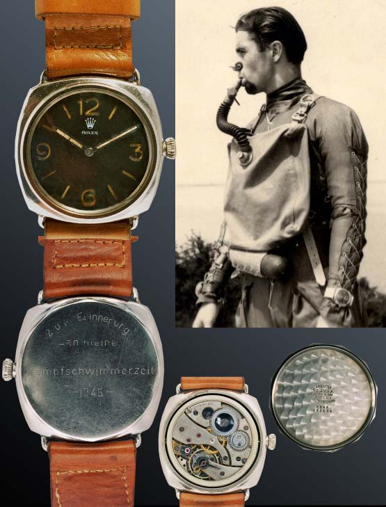

В 1936-м году фирма Панерай заказала у Ролекса часы для подводников. Базой дизайна корпуса стал Ролекс 2533 но его увеличили под кал. 618 (Кортеберт 616) и получился Луминор Панерай 47 мм.

А вот и фото:http://forum.watch.ru/attachment.php...1&d=1486403296
http://forum.watch.ru/attachment.php...1&d=1486403350
http://forum.watch.ru/attachment.php...1&d=1486403403
http://forum.watch.ru/attachment.php...1&d=1486403437
Так что Урал не такие уж и простые часики. У Урала получается братья Ролекс и Панерай
А вот и Ролекс 2533:
http://forum.watch.ru/attachment.php...1&d=1486403944

Сообщение от shaantov Посмотреть сообщение
Это не ролекс 2533, это подделка.
2533 модель (http://4.bp.blogspot.com/_04kZGR_ltm...Rolex-2533.jpg - каталог, а тут брошюра с наручным ойстером, прототипом 2533 https://100percentpassion.net/2014/0...sea-challenge/) делалась ролексом на основе ранних карманных ойстеров, которые изначально позиционировались как часы с пыле-влагозащитой. Одна из рекламных кампаний была построена на вторичном заплыве медсестры из Англии через Ла-Манш - Мисс Мерседес Гляйтце была обвинена в том, что первый заплыв был нечестный, и она решила повторить его. Но температура воды была уже ниже и она не смогла переплыть весь пролив, но часы пробыли в холодной воде около 10 часов и работали, показывая точное время, и вода не попала внутрь. На фото Мерседес с часами на шее заходит в воду.
Описание заплыва http://www.tri.by/News/Details/110
Изначально в 2533 модель шёл механизм montilier 663 extra prima перекочевавший из карманного ойстера (https://perezcope.com/movements/).
Собственно кортеберт пошёл в 3646 - фактически тот же 2533 корпус, только иной механизм, более надёжный. И корпус 2533/3646 это был "радиомировский" корпус с тонкими проволочными дужками. И появился он примерно в 1935, когда компания Панераи обратилась к Ролекс когда появилась нужда поставлять часы военным.
На фото же подделка под корпус 6152/54 из 1950-х. Он никогда не шёл с ролексовским циферблатом.
Он не изготавливал, он доводил этот калибр (оформление, гравировка, баланс, спираль), эбоши делал всё так же кортеберт. 618 выпускался и самим кортебертом, он был толще, чем 620-ый, который стал прообразом молнии. 620 и 618 эбош использовал и производитель теллус. История взаимодействия ролекса, кортеберта и теллуса тянется с 1920-х или ранее, когда оба производителя использовали эбоши на базе 492 кортеберта (514-ые). Собственно эволюция семейства 620-616 кортеберта и дала в 1960-х миру 6497/98 юнитас.
Подробнее можно почитать по ссылке http://www.ablogtowatch.com/jose-per...erai-watches/# и посмотреть на картинках http://www.ablogtowatch.com/wp-conte...-movements.jpg и http://www.ablogtowatch.com/wp-conte...transition.jpg

Если уж пошла такая пьянка то Ролекс 2533 вообще не существует. Это переходной номер от 2081 к Панераю и именно поэтому кроме этой ксероксной графики с переклеенным референтом ( очередная выдумка диванного эксперта ) вы нигде ничего не найдёте. Часы , что я выставил для наглядности под реф. 2533 это Ролекс 6154 , который ближе всего к дизайну Панерай. А поинт был больше на механизм а не на историю Панерай.
Кстати Ролекс никогда не заказывал на стороне механизмы. Всегда изготавливал сам и не кому не доверял. Сотрудничал , да, но не более.
Если присмотреться то у Ролекса 618 мосты немного отличаются от Кортеберта. А у Кортеберта под балансом есть клеймо Cort.
Ролекс он и в африке Ролекс !!!
Через мои руки прошол десяток карманников Ролекс 618. Я из них лепил Панераи для коллекционеров которые не готовы были платить 100.000 долларов а очень хотелось иметь. И ни на одном небыло под балансом клейма Cort , и когда я пытался от кортеберта в ролекс запихнуть колёса то ничего не выходило.

Простите, но кроме этого фото есть другое с указанием на пуф без такой наклейки-пояснения, который за оригинал я и не выдавал. На теллусе тоже нет клейма кортеберта, это ни о чем таком, что заявили вы - не говорит. Более того, скорее говорит о вашей невнимательности - как я писал, 618 толще, чем 620, поэтому пихать одни детали в другие, это как пахать детали из 3602 в чк-6 или наоборот, и на этом основании сказать, что это совсем другой механизм. Если бы вы нашли 618 кортебертовский (который в разы реже ролексовского), более чем уверен, что детали бы подошли.

Ха ! Вот буквально всё , что вы щас выставили это подделки ( фуфло) Ну может только на картинке Type 1 похож на оригинал . Итальяшки их понаделали тыщи и выставили в сети для повышения квалификации диванных экспертов т.е. лохов ( не про вас будет сказано ) Ну давайте закончим этот пустой спор , привет Праге и Парыжу
Фейспальм... Я вам показываю кортеберт 618, вы мне про подделки ролекс (про которые в статье и было написано, что это не настоящие, читать надо а не "Хакать". И если подделки под 618 ролекс делали не из ролекс, то их делали из ... ну, думайте, думайте).

На этом фото наверху справа не подделка, а фото механизма из лимитки PAM0021, 150 чтоли экземпляров было выпущено на основании якобы найденных NOS 618 калибров, которые остались у какой-то там родственницы кого-то то там и перешли ей в составе обширного наследства. Есть в сети подробная статья с разбором этих механизмов, что они двух типов, и что они имеют существенные отличия от старых 618-ых от ролекса, и что скорее всего это разношёрстная партия 618-ых кортебертов, которые не дошли до ролекса и были уже сейчас PANERAI допилены до примерного вида ролекс механизмов - нанесены гравировки и прочее (это опять к тому, что 618 кортеберта не было).
