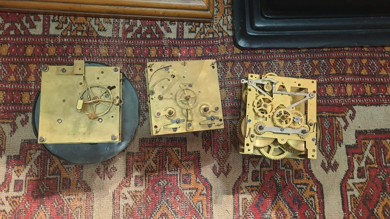

Добрый день. Уважаемые коллеги, помогите распознать механизмы.

Добрый день!
Это ранние (начало 1890-ых) T.Haller и F.Mauthe.
Последний это Mauthe ~ 1910 года.

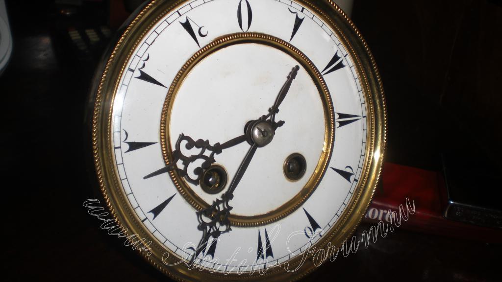

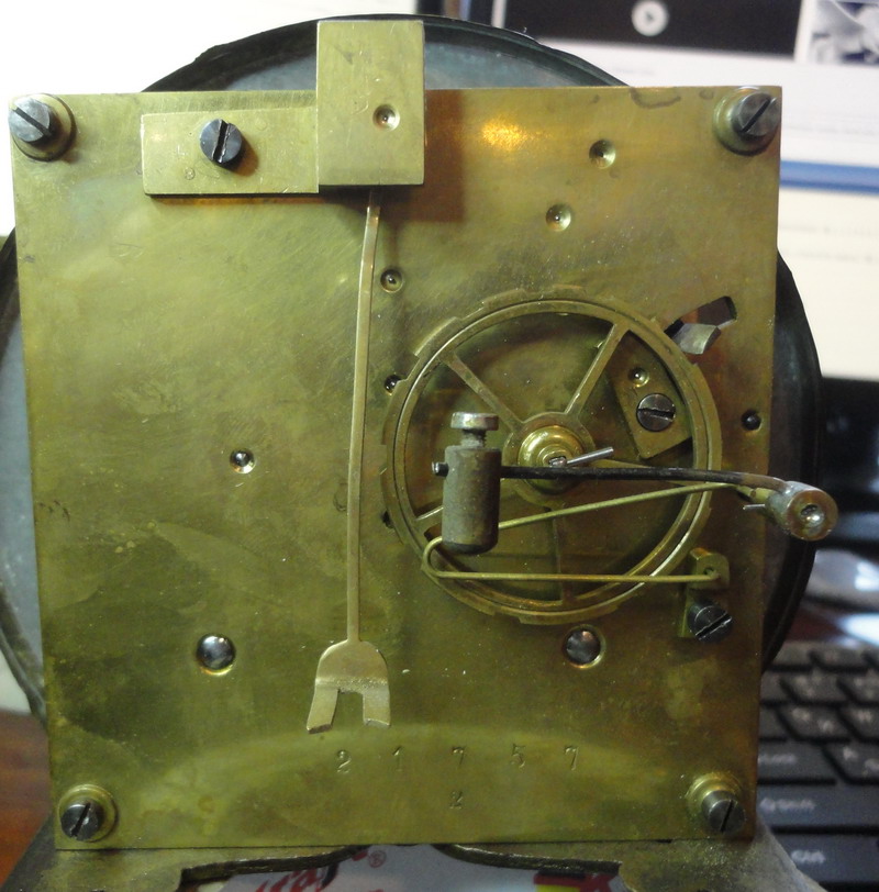

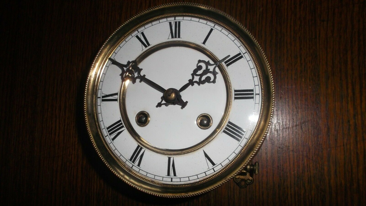

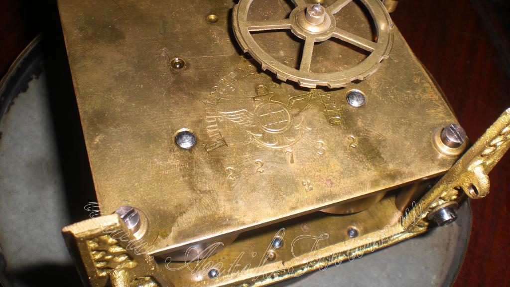

У T.Haller должен быть маятник ~ 43 см и стрелочки другие:

P.P.S. И тут же себя поправлю по стрелками: вот механизм Николая (NickFMS), там стрелки такие же как у Вас:

Татьяна, добрый день. Вы как всегда на высоте. То есть, у ФМС были такие стрелки,я так понимаю. Насколько я помню , похожие были и у Ленцкирх. Большое Вам спасибо.

Про стрелки я писала у T.Haller.
А у Mauthe ничего интересного не было по стрелкам, самые распространённые:
