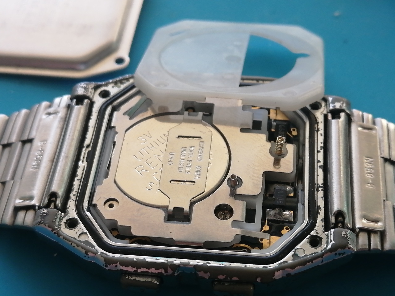

Mahout81, через лупу* посмотрите, есть контакт на модуле "АС"? Если есть, то закоротите скрепкой или проводком с широким общим проводником на 1 секунду (железка сверху на модуле). Пружинки не растеряйте только, то потом пищать не будут.

Mahout81, самое логичное - это посмотреть дожимают ли кнопки пластинки до контактов. Небольшим шилом проверить или вроде того. Может ржавчина или ещё что, но может и неисправность модуля.

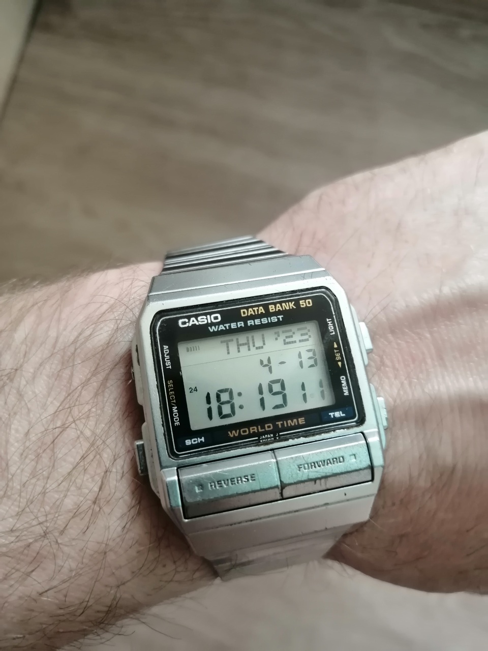

Спасибо победил. Пытался что-то добиться со снятой крышкой. А потом с потерянной как выяснилось одной из пружинок.
Прикольные котлы. Буду разбираться как работают. Интересный девайс.

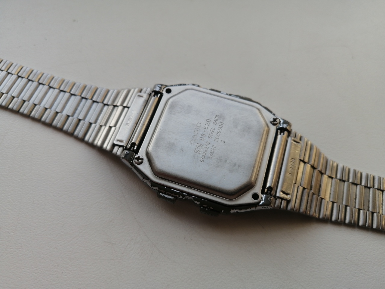

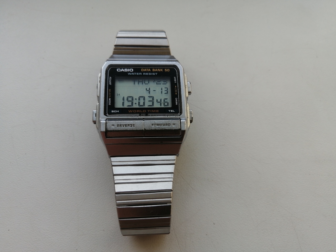

Раз уж тему начал. Подскажите примерное время выпуска и есть ои какая в них ценность?

Mahout81, ценности никакой из себя не представляют. Крашеный серебряной краской пластик, который начал облупляться, дешёвый штампованный браслет. Если за 1000руб. кто и согласится купить, то нормально. Ценного там только модуль, если у кого есть такие новые часы и сдох модуль по какой-то причине, то тогда может и захотят их взять или сами новый корпус под них поищите, бывает ещё чёрный пластик кажется под них - он лучше будет, т.к не красят чёрные. (По-моему бывают чёрные корпуса под них, но на 100% не уверен.)
