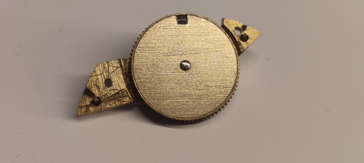

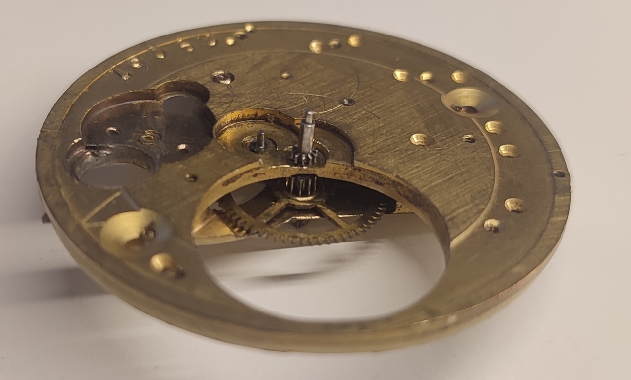

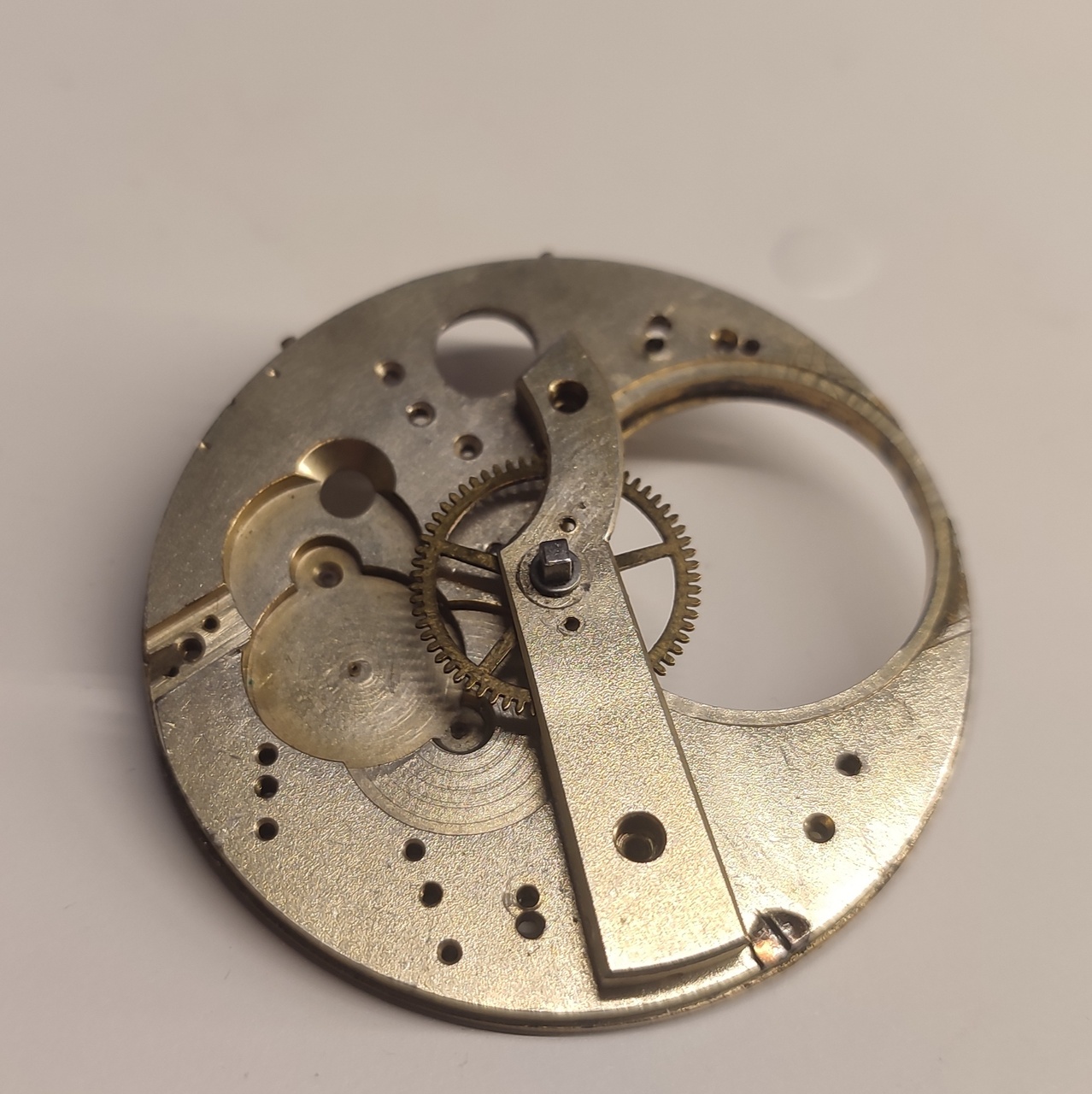

Купил я нерабочие часы 1900 года. Открыл я их, осмотрел шестерни, вроде всё целое, решил я проверить барабанное колесо но немогу понять как его разобрать. Кто бы мог обьяснить как вскрыть такое барабанное колесо?
Вот фото:
Также немогу снять триб минутной стрелки.
Вот фото:

1 барабан. Снимате крышку, извлекаете пружину. На оси гайка с двумя отверстиями, на ней же и пружина крепется внутренним витком. Резьба мелкая, нередко залипает так, что открутить очень не просто. Резьба обычная правая, откручивать против часовой. А вообще вполне стандартная конструкция с консольной подвеской барабана.
2 минутный триб и центральное колесо. Через минутный триб и колесо насквозь идет шпилька, со стороны циферблата она торчит из минутного триба, а со стороны моста заканчивается квадратом под ключ. Положить на что то твердое (нитбанк, деревяшка с отверстием) квадратом в отверстие и со стороны циферблата выбить латунным молотком аккуратно. Стальным не долбить, чтобы не расклепать. Если нет латунного, то через латунную или медную прокладку. Достаточно чуть аккуратно ударить и все легко разбеерется.

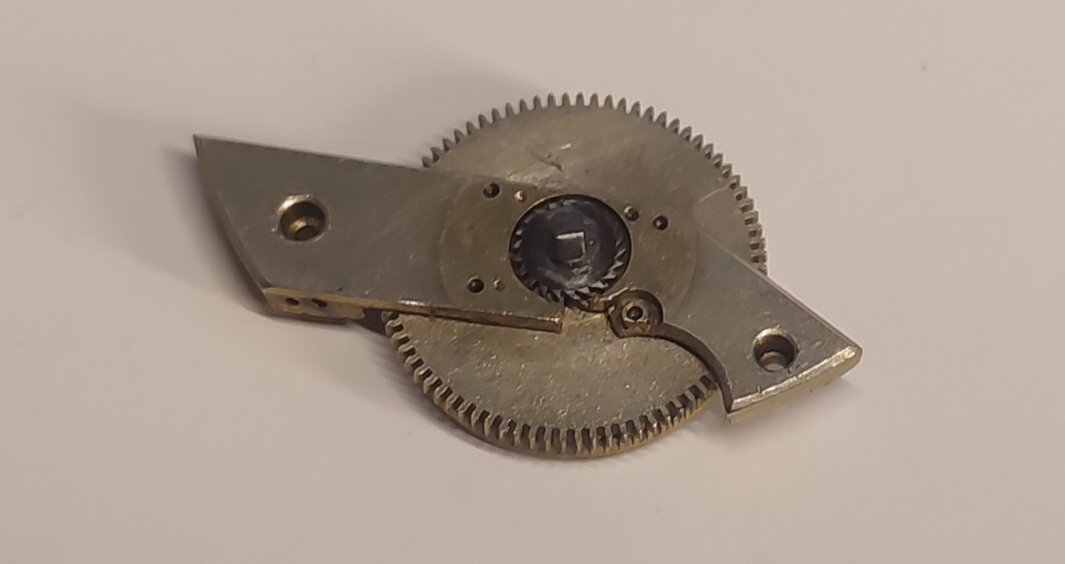

Iexei Спасибо, триб выбил пластмассовым молотком для звеньев, а вот с барабаном проблема в том что в обычных часах можно снять крышку надавив на верхнюю цапфу барабанного колеса, а тут с одной стороны большая деталь спаяная с цапфой, а с другой стороны что-то по типу заклепки.

Прорезь на крышке барабана видите? Подцепите крышку отверткой и все станет понятно. Конструкция своеобразная, но какая есть. Да половину времени на сборку часов уходит на мост с барабаном. Зато не скучно.

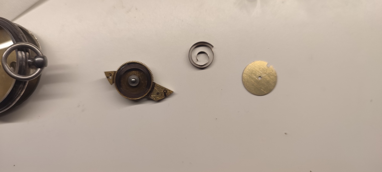

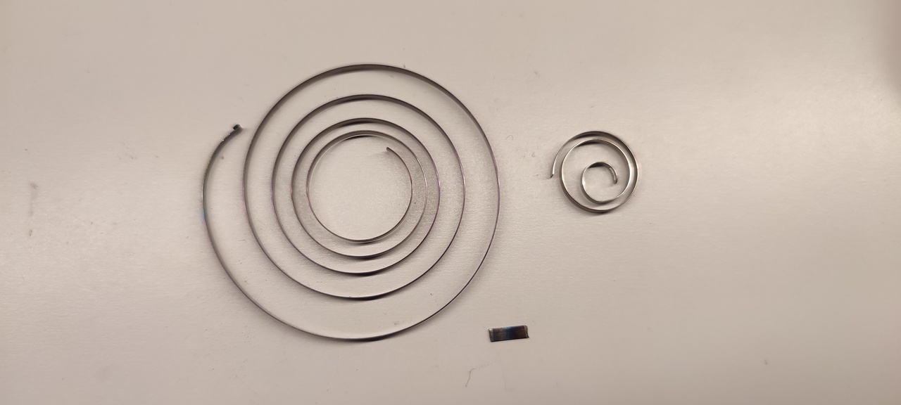

Iexei Спасибо, смог снять крышку, внутри пружина была сломана в 2х местах, где можно купить пружину такой же толщины и длинны? толщина примерно 0.4 - 0.5мм и высота 1.9-2 мм.

Толщина 0.4 - 0.5 - Вы не имеете представление что ето такое. Измерите сломанную пружину микрометром.
Почему спрашиваете на русском сайте где купить пружину, если Вы в Германии? Сразу можно сказать cousins.co.uk, но наверное есть и немецкие возможности.
Вы занялись ремонтом цилиндра, знаете ли что ето?

https://www.cousinsuk.com/category/w...ts-non-branded тут посмотрите. Для поиска пружины нужно знать высоту (ширину полотна), внутренний диаметр барабана, толщину и длину пружины. По трем из четырех параметров вполне подбирается.
Странно, видимо механизм настолько дешевый, что разборка барабана (снятие с моста) произаодителем даже не предусмотренно, судя по отсутствию отверстий в гайке.
