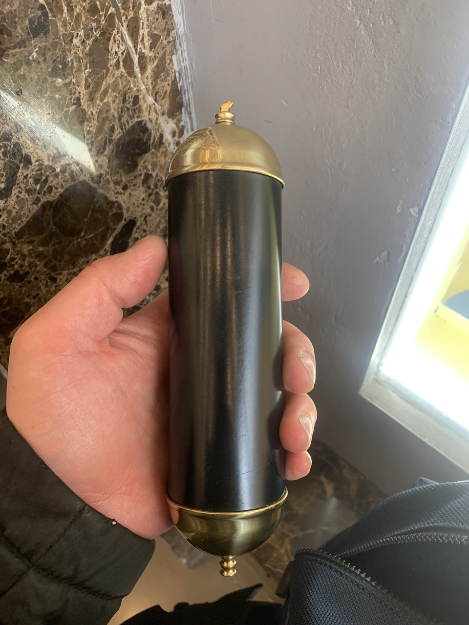

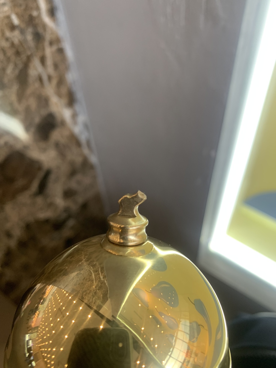

Добрый день, форумчане.
Пожалуйста, подскажите название часов от которых данная гиря.
Что делать в случае, если кольцо сломано, где приобрести новое?
Заранее благодарен.

Похоже на современную работу. Можно проверить резьбу, если накрутится стандартная гайка M3 или M4, то это будет скорее всего - наше время.
Купить запчасть - навряд-ли, а сделать новый крючок вполне реально.

Спасибо за информацию, Александр.
Да, вы правы, резьба современная.
Может у кого найдется лишняя гиря или деталь....

У напольных ОЧЗ в этом месте резьба М4.
При наличии токарного станка сделать крючок несложно, но можно и "вручную" из латунного прутка выгрызть. Круглую часть обработать с помощью электродрели и надфилей. И сам крючок, естественно с помощью сверла и надфилей.

https://hermle.ru/mechanical/weights/e007-05220k4
https://hermle.ru/mechanical/weights/eyelette
Это если кольцо нужно
