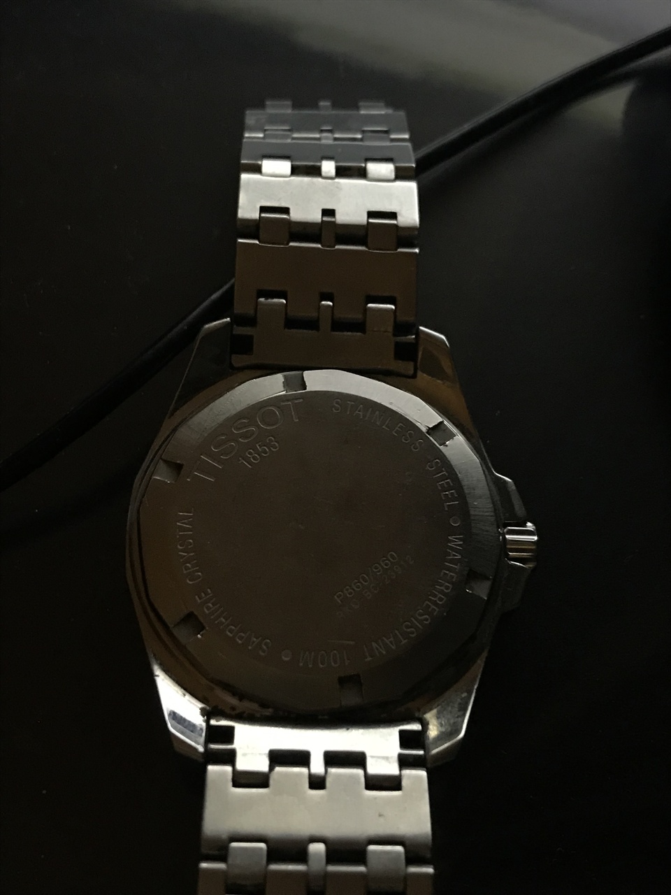

Добрый день, прошу подсказать где можно заменить аккумулятор в данных часах. Tissot p860/960 и цену данного вопроса.

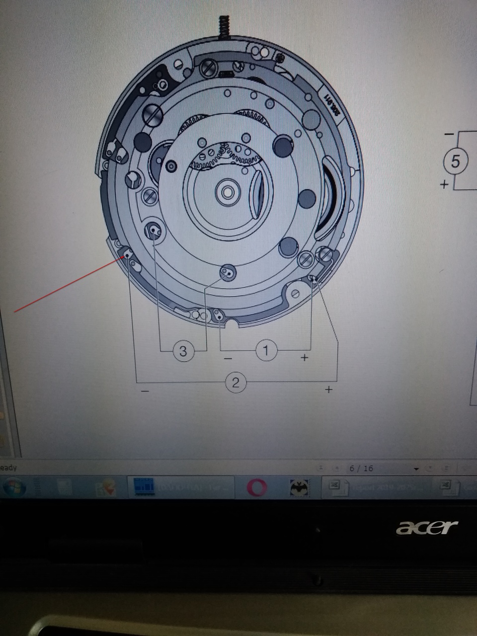

Не надо менять механизм и стрелки, проще из автокварца сделать обычные кварцевые часы. Для этого надо исключить систему зарядки, убрать сектор подзавода дет. 1143/1 микробарабан дет. 180/1 и аккомулятор. Поставить батарейку 370 или 371 и сделать запуск соединив контакт микросхемы с + . Батарейки хватает на 2 года, дальше не проверял.
Извините память подводит. Для запуска надо подать "-" на площадку микросхемы показанной стрелкой на фото.
