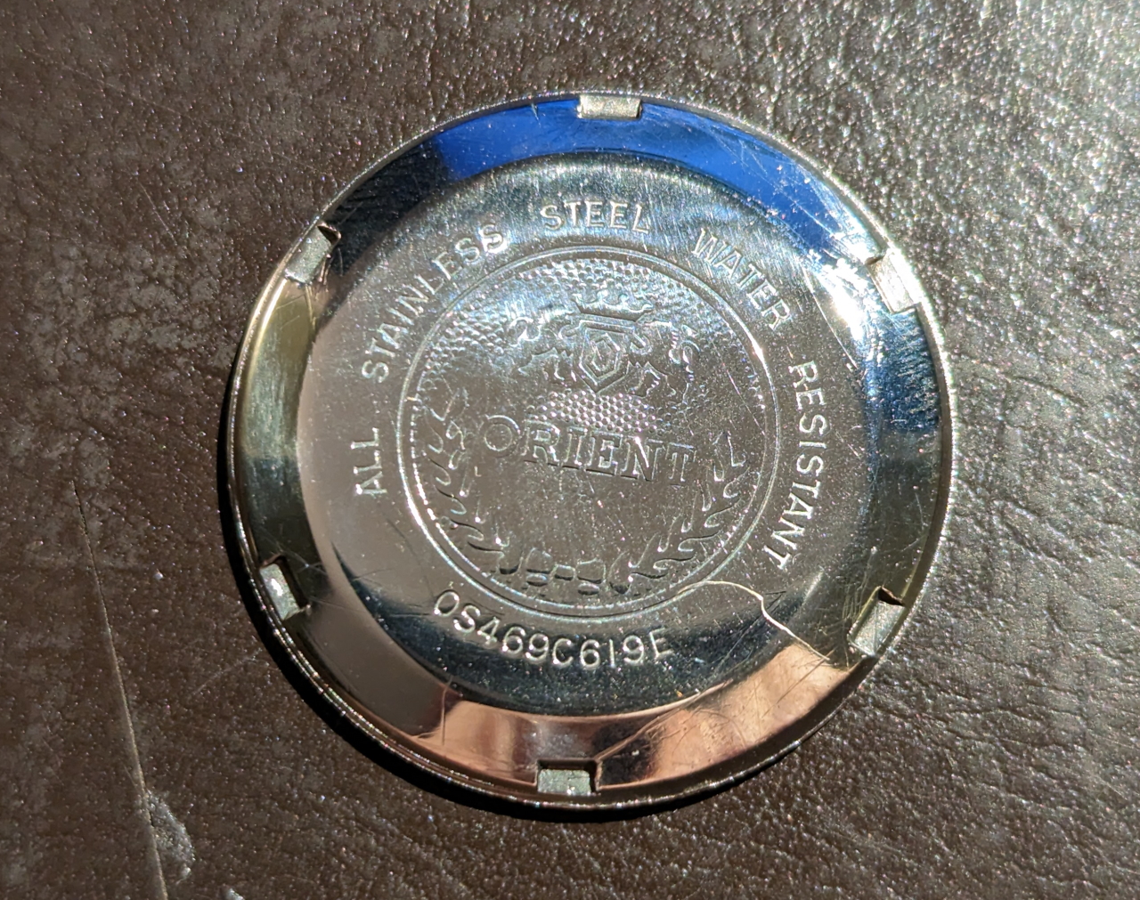

Доброго времени суток,
Помогите найти правильную информацию по размере стекла на Ориент 0S469C619E.
Искал на английском сайте Esslinger но не нашёл такой корпус. Прикладываю что нашёл и фотографию крышки корпуса.
Инструмента для выдавливания стёкол пока нет (жду доставки) поэтому смог измерить ширину пока оно в корпусе (28.88мм). Но сомневаюсь в этих числах так как стекло ещё в корпусе.
Если у кого есть информация о размере, буду благодарен.

...Инструмента для выдавливания стёкол пока нет
Привет!
Он же инструмент для установки стекла! Так ,что дождитесь его. Спокойно замерьте и заказывайте правильное стекло! Диаметр и толщина.

29,0 мм. -- диаметр стекла

Сообщение от Odissey Посмотреть сообщение
Привет!
Спасибо за совет!
Думал заказать побыстрее но подожду и всё измерю.
