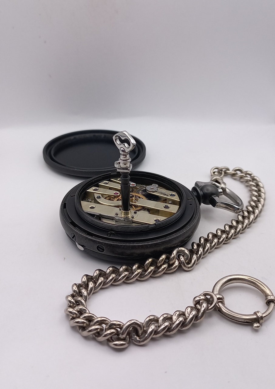

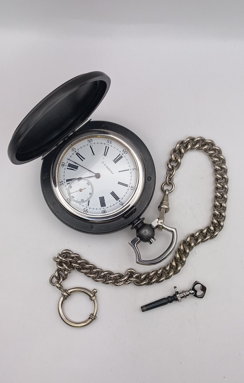

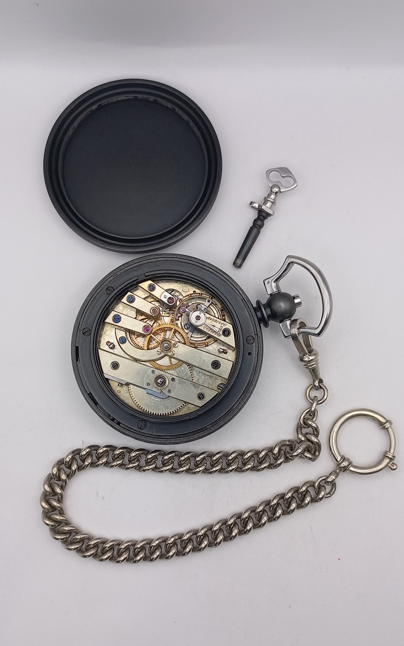

Здравствуйте!
Сделал самодельный корпус для карманных часов.
Был приобретен старинный механизм с циферблатом, стрелками и стеклом. Корпус стальной диаметром 61 мм и высота 18,4 мм, изготовлен на токарном станке.
Воронение ржавым лаком.
Шарнир крышки, рант стекла, бигель и пыльник из нержавейки.
Задняя крышка на резьбе и имеет накатку.
Ключик самодельный.
Цепочка из никеля, старинная.
Вес часов 213 гр.
Пружина открывания крышки самодельная.
Механизм обслуженный, имеет точный ход.

Добрый. А как петли закреплены на корпусе и крышке?

Крышка состоит из двух частей. Трубка- шарнир приварена лазерной сваркой к внутреннему кольцу через прямоугольное отверстие,затем деталь устанавливается в крышку. Поэтому сварной шов снаружи не виден.Аналогично приварены две трубки к корпусу.Исключительно надежно.
