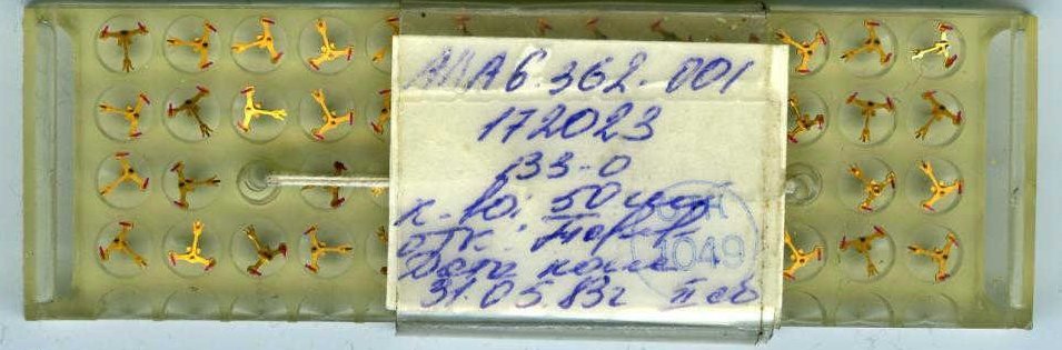

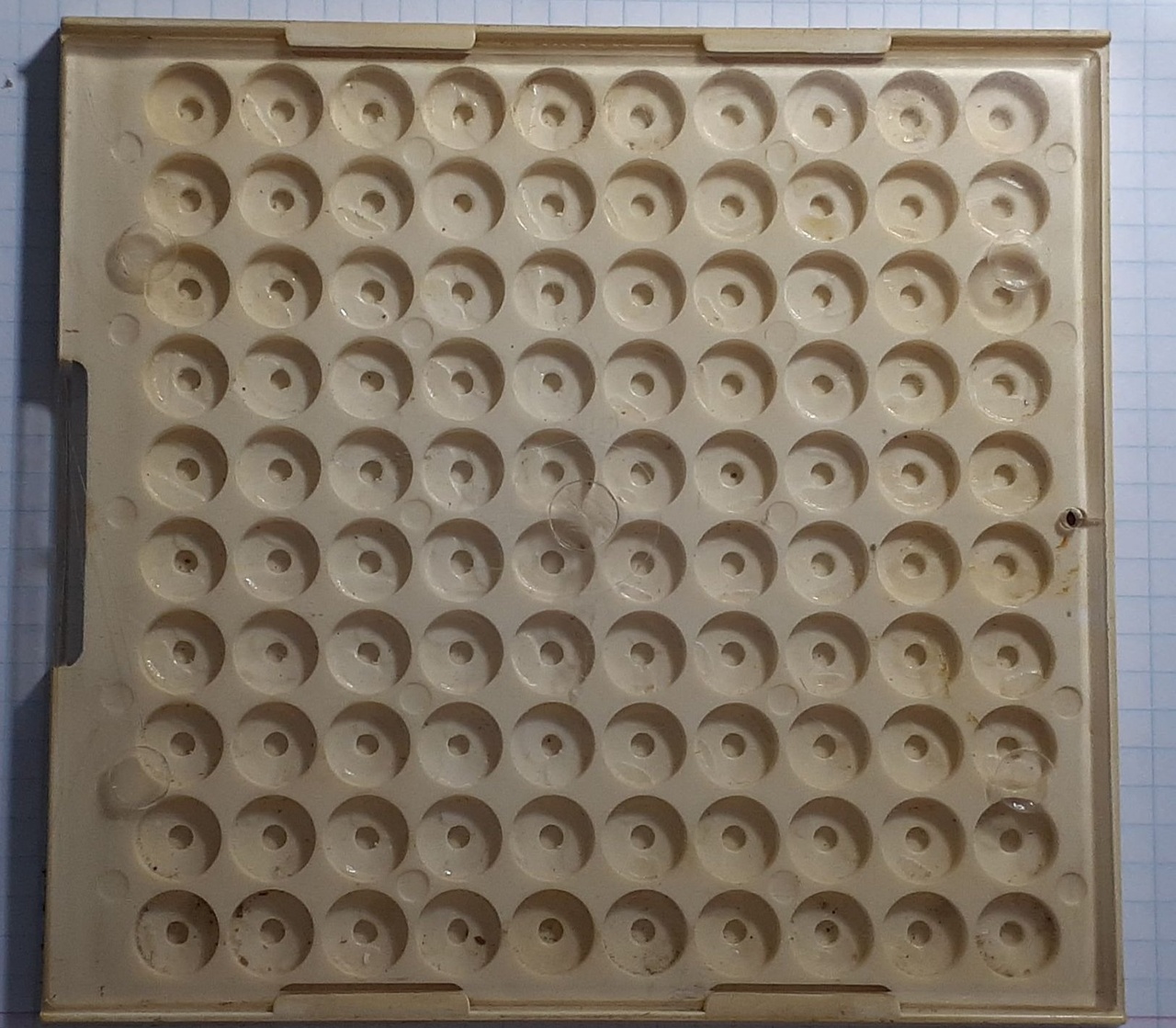

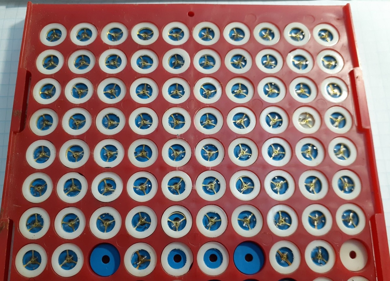

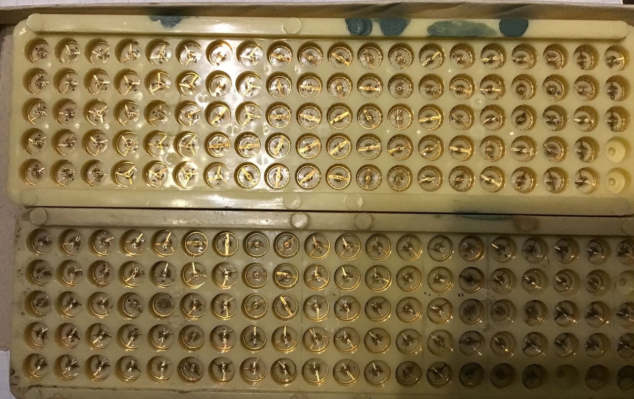

Существует большое количество органайзеров/боксов для хранения балансов и анкерных вилок, вот некоторые примеры:

Для этого есть специальные кассеты/боксы/органайзеры для хранения балансов в сборе...
Так хранятся анкерные вилки...
