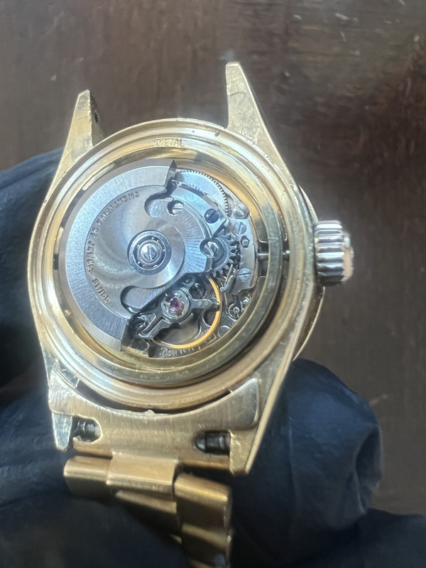

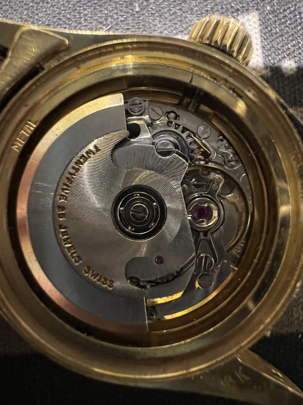

Что за мех в подделке Datejust 26mm?
Всем здравствуйте!
Собственно, сабж.
Стало интересно, так как подделка из золота и, если верить тестеру, с бриллиантами.

Надпись METAL пытается убить Ваши мечты о золоте... А мех ETA 2671 полагаю, или его китайский клон, но чот больно отделка хороша...

скорее всего sellita SW200

Не говорите ерунды. Часы целиком - 26 мм. Селлита просто туда не влезет. Она диаметром как 2824 - 28 мм...

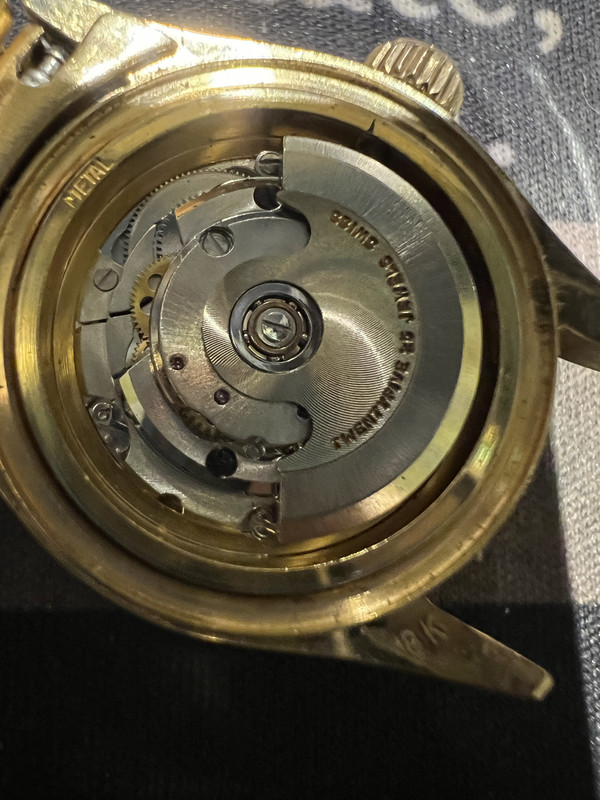

Надпись Metal вроде бы размещена на кольце которое заполняет пространство между механизмом и корпусом. На дужках непосредственно корпуса написано 18К. Это само по себе ничего не гарантирует конечно - но речь о том что надпись Metal на детали которая не корпус и не должна быть из драгметалла.

Сообщение от Enx Посмотреть сообщение
Только вот ощущения по фото, что это одно целое. И именно на нее закручивается крышка.

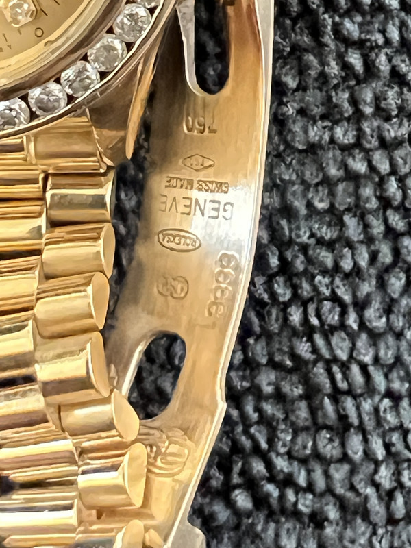

По фото это очень слабо похоже на золото. Практически уверен что это покрытие. Такие же и бриллианты....

Это именно кольцо в районе ЗГ -разрыв

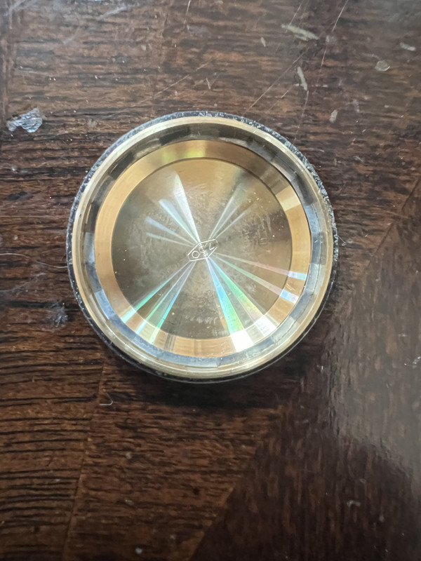

А в каком месте сего корпуса располагается уплотнительная резинка?
Чото я не могу эту поверхность под крышку расшифровать.
Да, про разрыв на кольце - чото это разрыв не на все кольцо однако)) а еще кривой обкусанный, думаю это грязь....
Да и вообще нецеликовое кольцо с чего бы.....
а если это ойстер корпус, то там вообще никаких колец нет вроде, только обойма механизма.
2834-1,2 с отделкой если?
Вот и мне показалось, что отделка меха хорошая.
А золото-не золото... Золото тоже метал
Заказал химию, придет, попробую проверить.
Пока фото.
