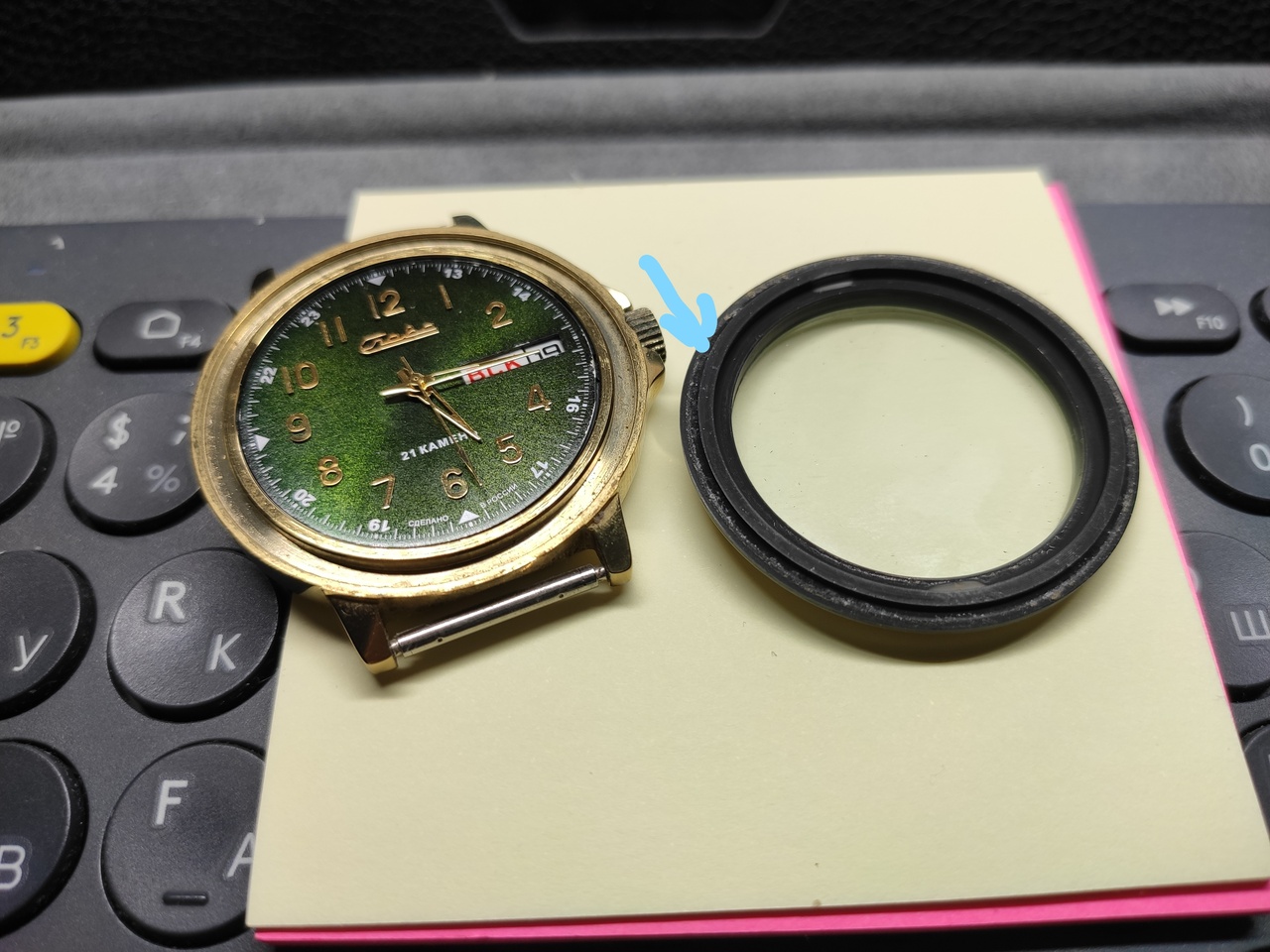

Добрый день.
Попался (не мне) экземпляр Славы с поврежденным уплотнительным кольцом и вывалившемся стеклом.
Пока не понял, стекло просто крепится в белом уплотнительном колечке? Или не хватает еще одного кольца (Прикрывающего уплотнительное кольцо?
Образцов под руками нет, подсмотреть негде.

Рант-прокладка-стекло
Запрессовывается.

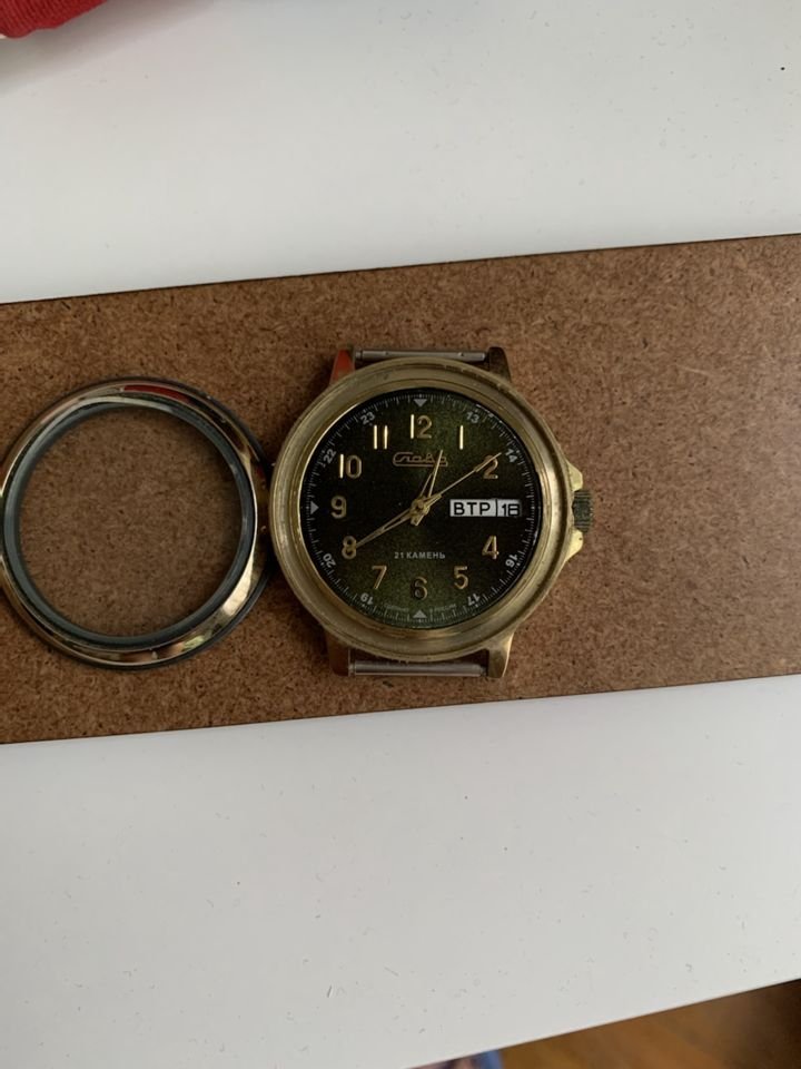

И еще пара вопросов:
1. Родная прокладка сильно повреждена. Новая прокладка подпирается точно по размеру стекла или на десятую меньше?
2. Прилагаю еще одно фото. По голубой стрелке должна быть черная корпусная прокладка? Просто безель болтается, обычно он снимается с некоторым усилием, предполагаю, что отсутствует прокладка, создающая натяг.

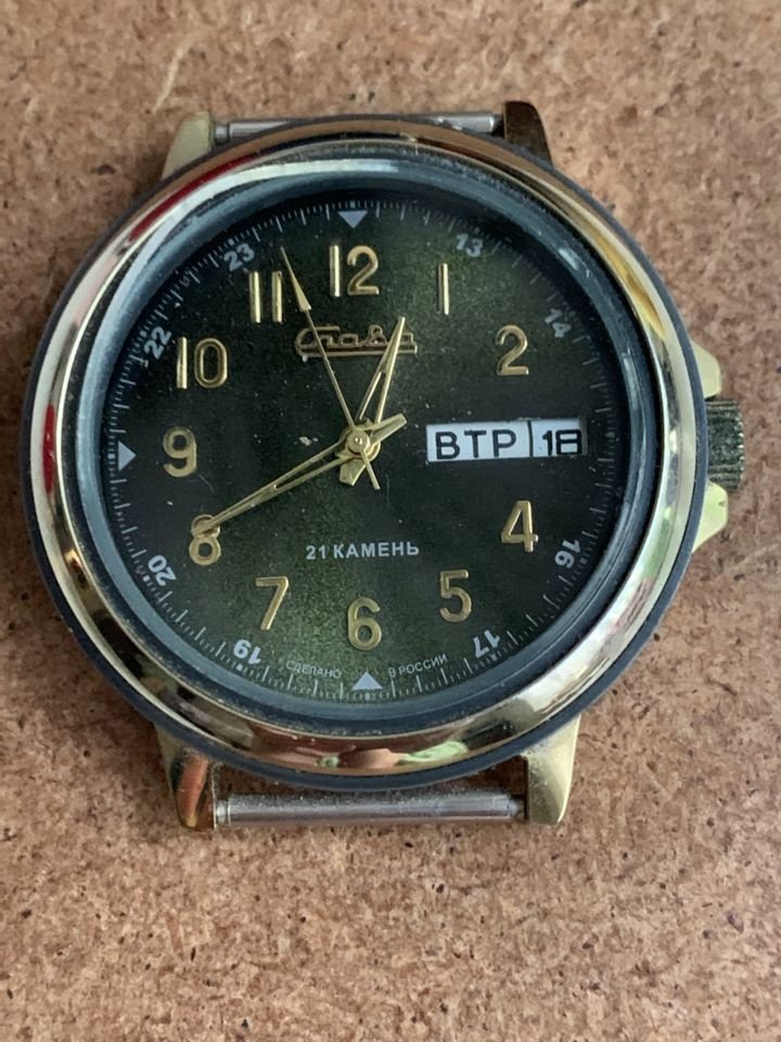

Seconda 21 камень. Стекло, на мой взгляд, ужасное по форме (да и в царапинах). Можно ли этот "пузырь" заменить на что-то акриловое плоское или лучше с фаской. Насколько я понимаю, оно просто выдавливается с внутренней стороны.
И где брать стекла (за ссылки в ЛК буду благодарен, чтобы никого не обидеть)? Поиск ведет главным образом к китайским товарищам.
Это стекло органично вписывается в дизайн корпуса ,и что-то другое будет смотреться не очень!
Плоское установить затруднительно, из за низкой посадки(будут цеплять стрелки).
А уж, где покупать и кто установит -Вам решать.
Вложение 3524622
На Али есть все, включая прокладки и сапфиры. Ваша задача - точно измерить.
