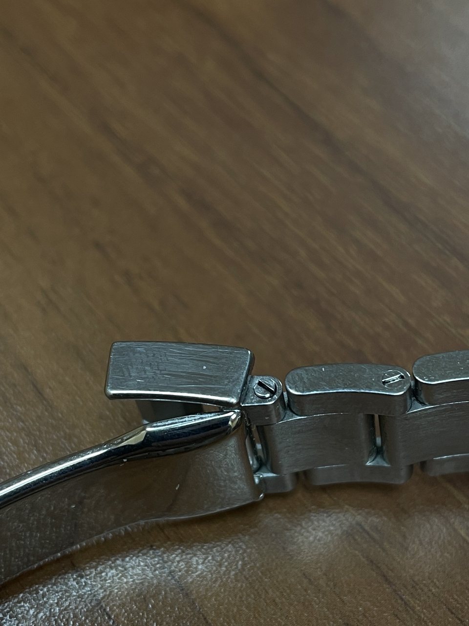

Доброго всем!
Периодически стал выкручиваться винтовой штифт у застежки, раз в 1-1/5 месяца
Видел на ютюбе, что при замене винтов используют какуюта пасту. Может в ней дело?

Да,в сервисе сажают на клей-гель.Можете заехать и попросить закрутить с ним.Мне в Тайм Сервис на наб.Шевченко всегда так делают при уменьшении браслета.Может,и продается где-то,но я лично не знаю.

Фиксатор резьбы синий. Только не красный
Микрокапля на резьбу

Клей-гель Loctite 222 Вам в помощь.
На мой взгляд нужная штука, и сам им пользуюсь.

Лучше LOCTITE 243 - он средней фиксации, а то потом не раскрутите, если будет надо.
Есть аналоги, тк Henkel ушел из России официально.

Loctite 222 он низкой фиксации, и это то что использует мой дилер, вот я его тоже и использую.

Информация с сайта производителя, фиксаторы резьбовых соединений
