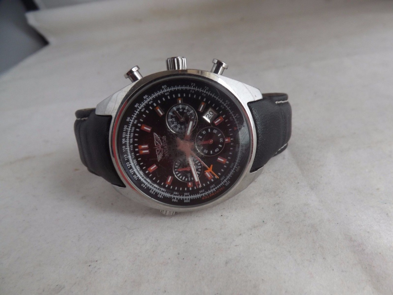

Дрогнула рука пришлось купить) Фотки только две к сожалению.
Мне кажется или там мех 3133? Большая головка с противоположной стороны навела на такую мысль) И что это за часы вообще?! Современный китай?)
Спасибо)

Современный "Российский" китай http://www.aviatortime.ru/avw5839g1.htm
Внутри кварц Miyota
На оформлении.

Блин не мог найти именно эту модельку спасибо) Купил с пересылкой за две на подарок пойдет))) после полировки стекла корпуса и замены ремешка)

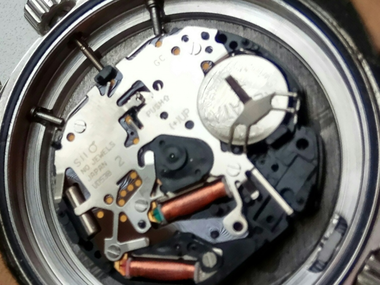

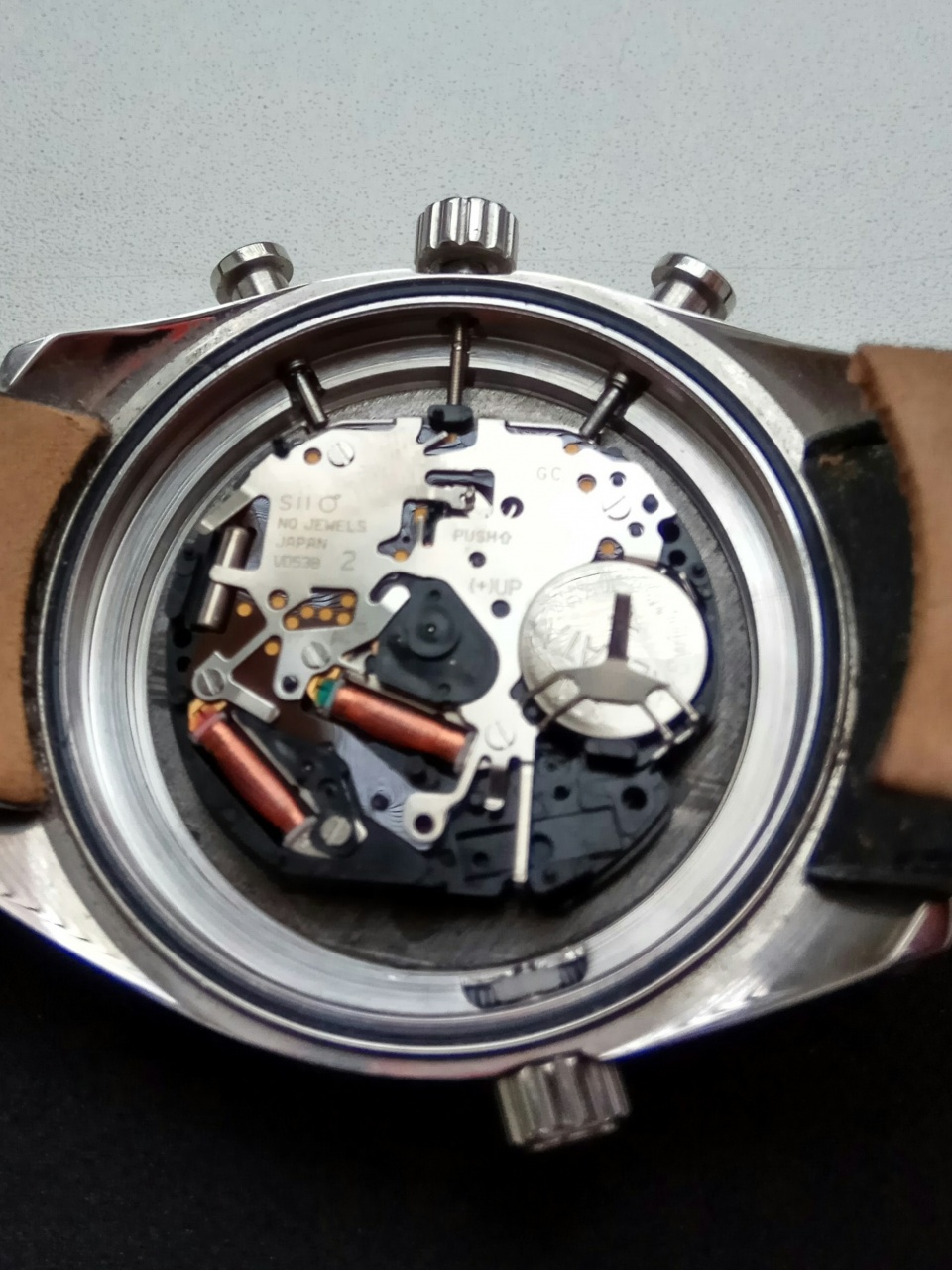

Удосужился снять крышку часов и встрял) не знаю как снять вал перевода стрелок есть надпись пушь - надавить но не пойму где давить просто привык не лезть куда не надо без опыта а лучше спрошу грамотных)
В общем как вынуть вал парни? Может ссылку на видео разборки миоты этой дешевой кто даст ежели так проще)

Там язычок должен показаться с ямочкой для иголки. Головкой поработайте, я не помню в какой момент он показывается. Без увеличения искать трудно, если, конечно, глаз не как у орла.

При выдвижении ЗГ в положение переврда стрелок - появляется рычажок.

надавил снял) всем спасибо все целое не сломал) теперь стекло искать буду и корпус полировать)))
Забавка на зиму)
Пуш со стрелкой именно для снятия вала)
