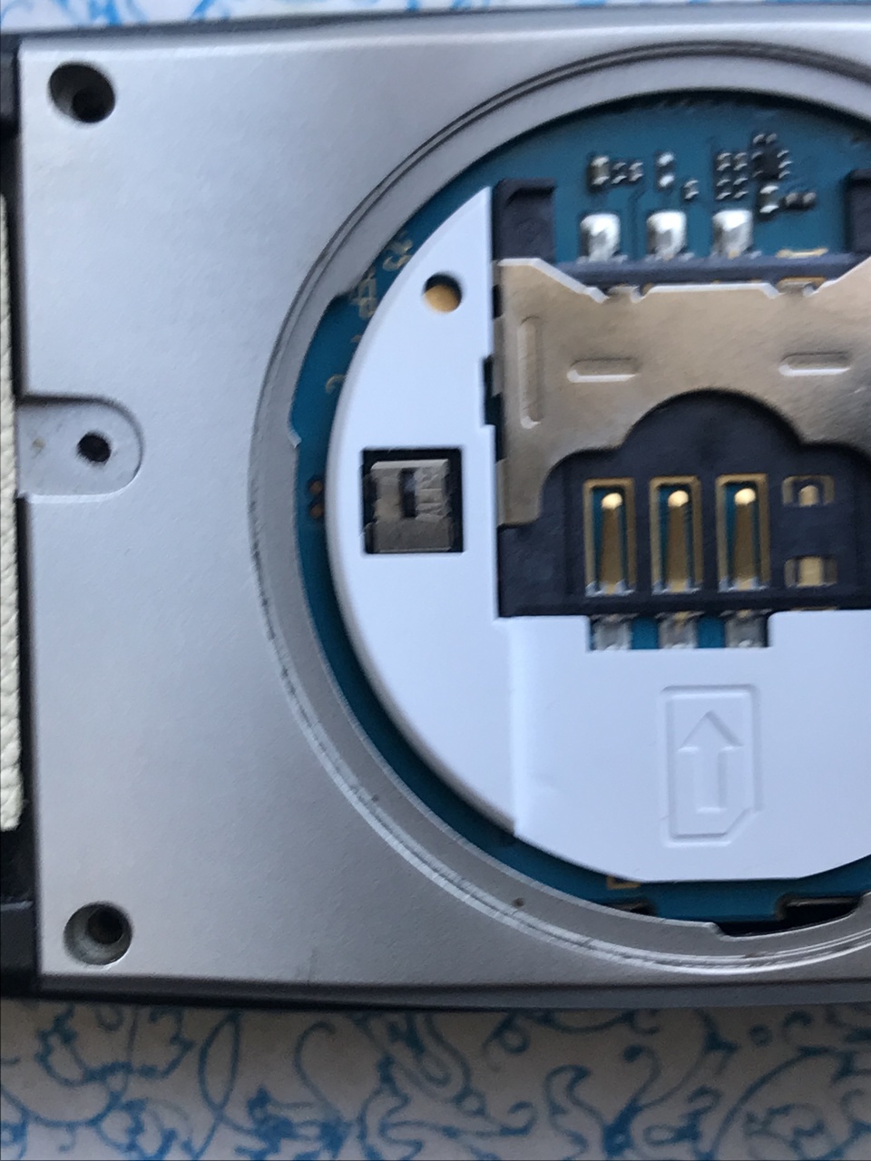

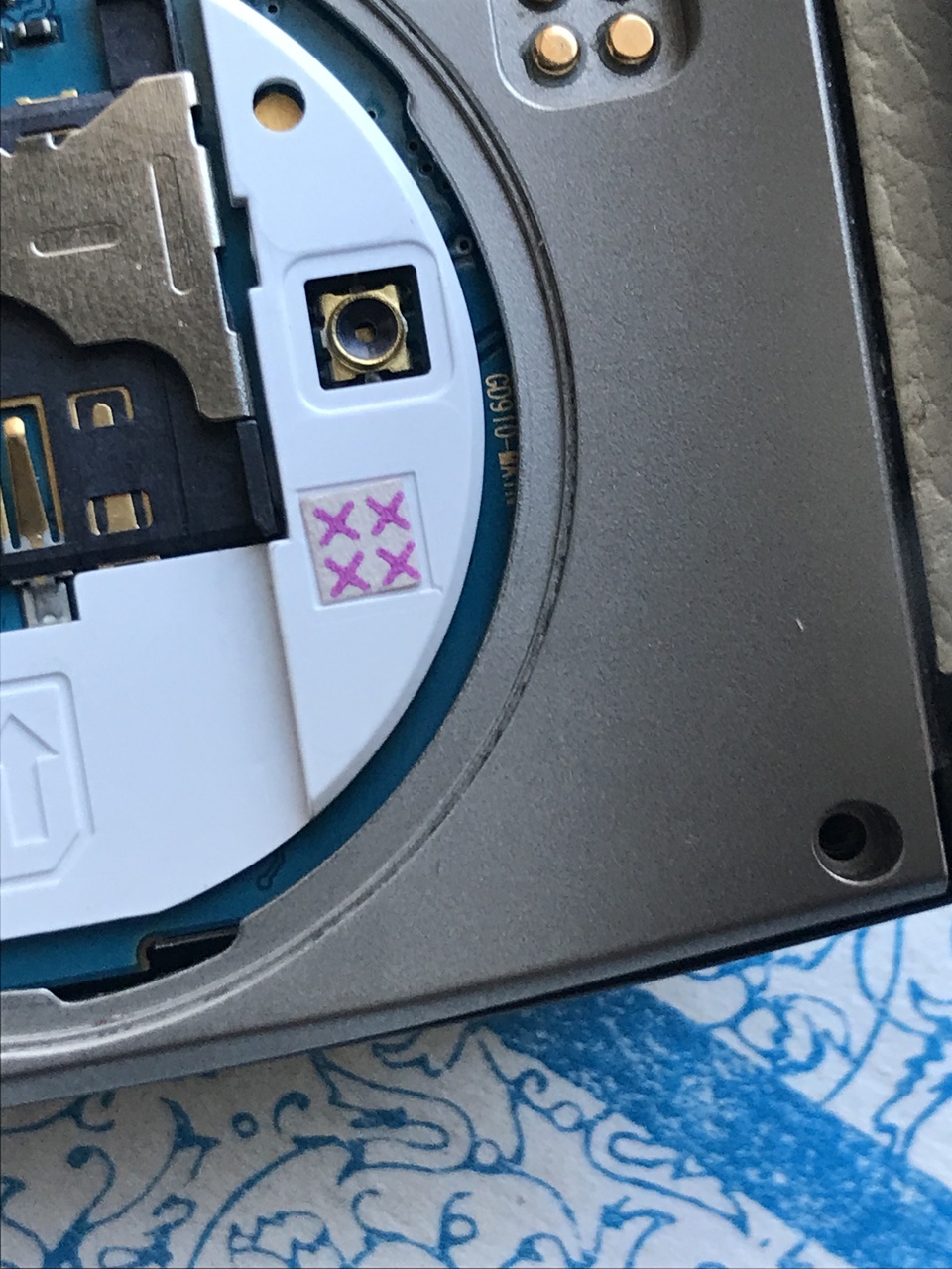

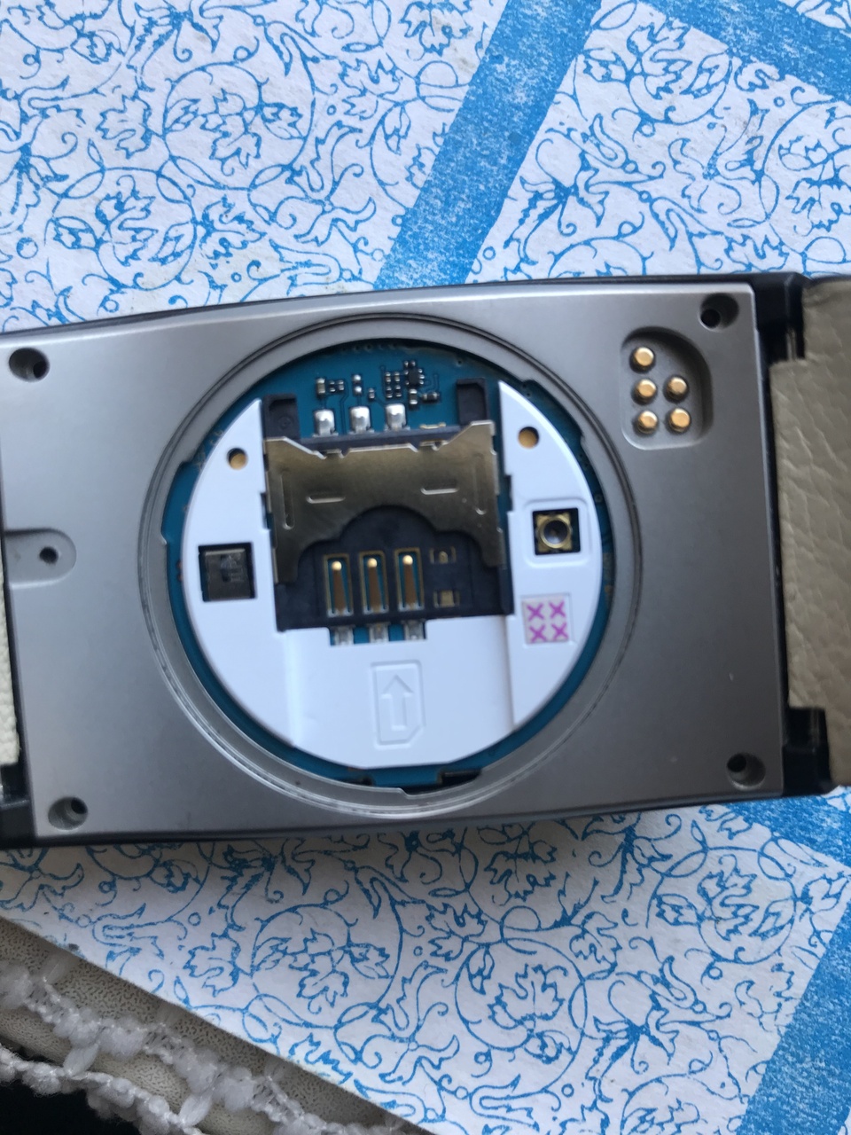

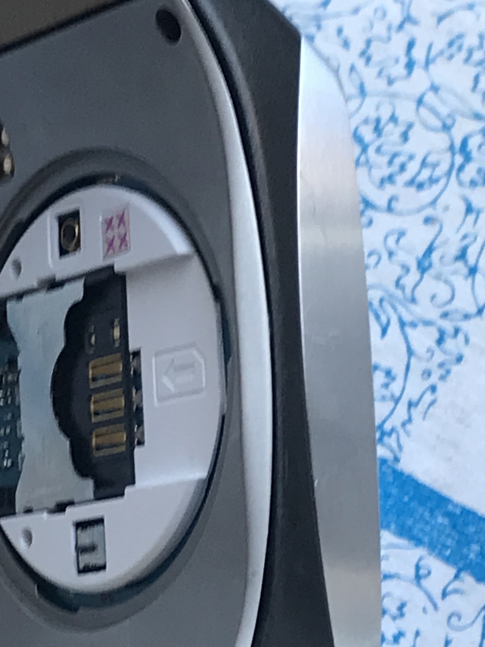

открутил крышку часов вот такая картина? намека на батарею нет. открутил по кругу 4 винтика крышкино крышка не снимается сидит как будто и не должна сниматься-(

тут уже к кулибиным надо, возможно крышка сидит на пластиковых защёлках, которые медиаторами надо отжимать.
концептуально у меня идей две
1. в документации где-то найти и узнать сколько чего подать на контакты для зарядки
2. добраться до батарейки и зарядить отдельно её

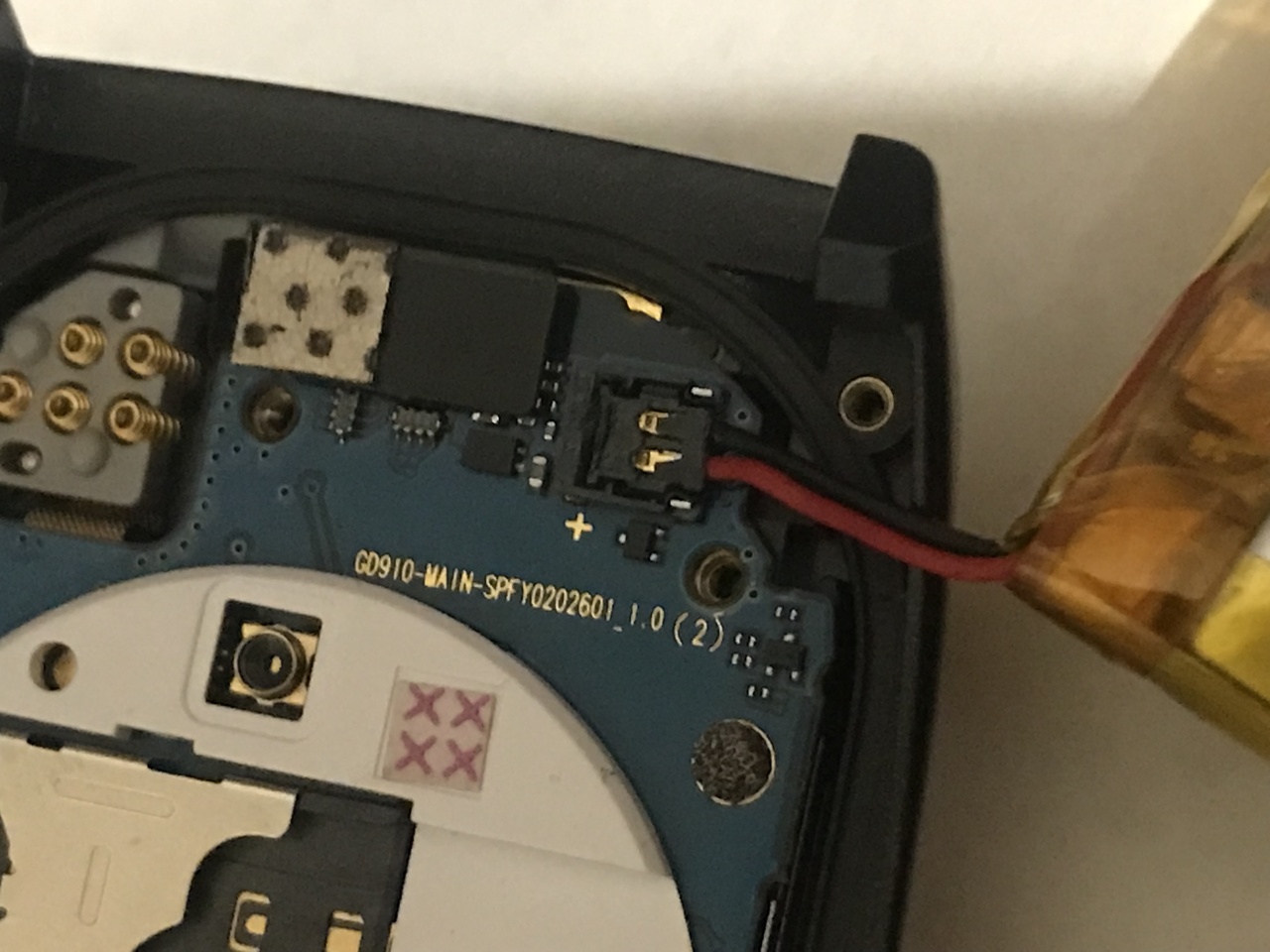

Разобрал
Разобрал, батарея вздулась. Часы куплены в 2009 году.. Что дальше можна придумать?

Если просто включить ради интереса - обрезать провода около аккумулятора и подсоединить к заведомо исправному аккумулятору, подойдут от старых телефонов или от электронных сигарет.
