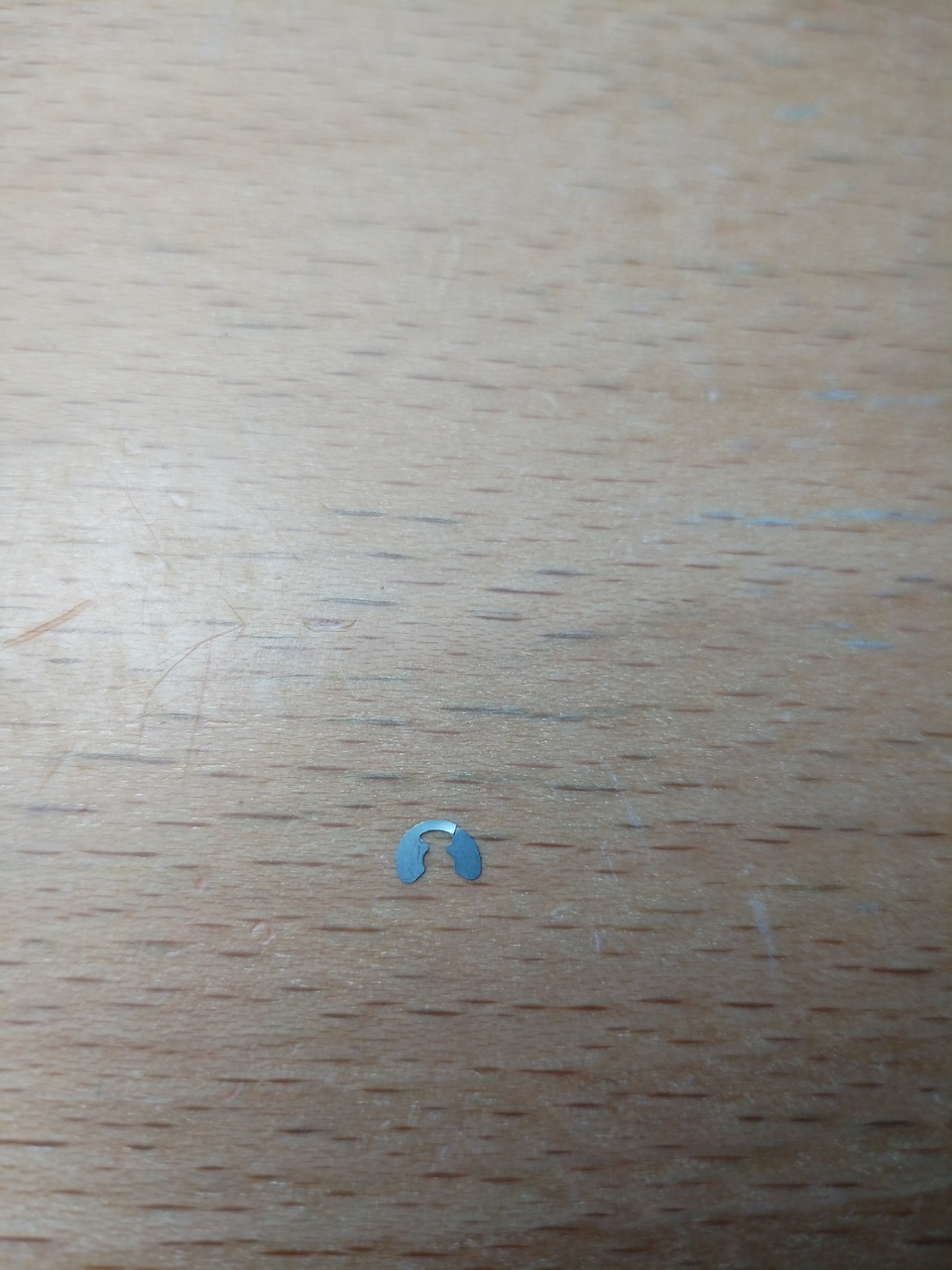

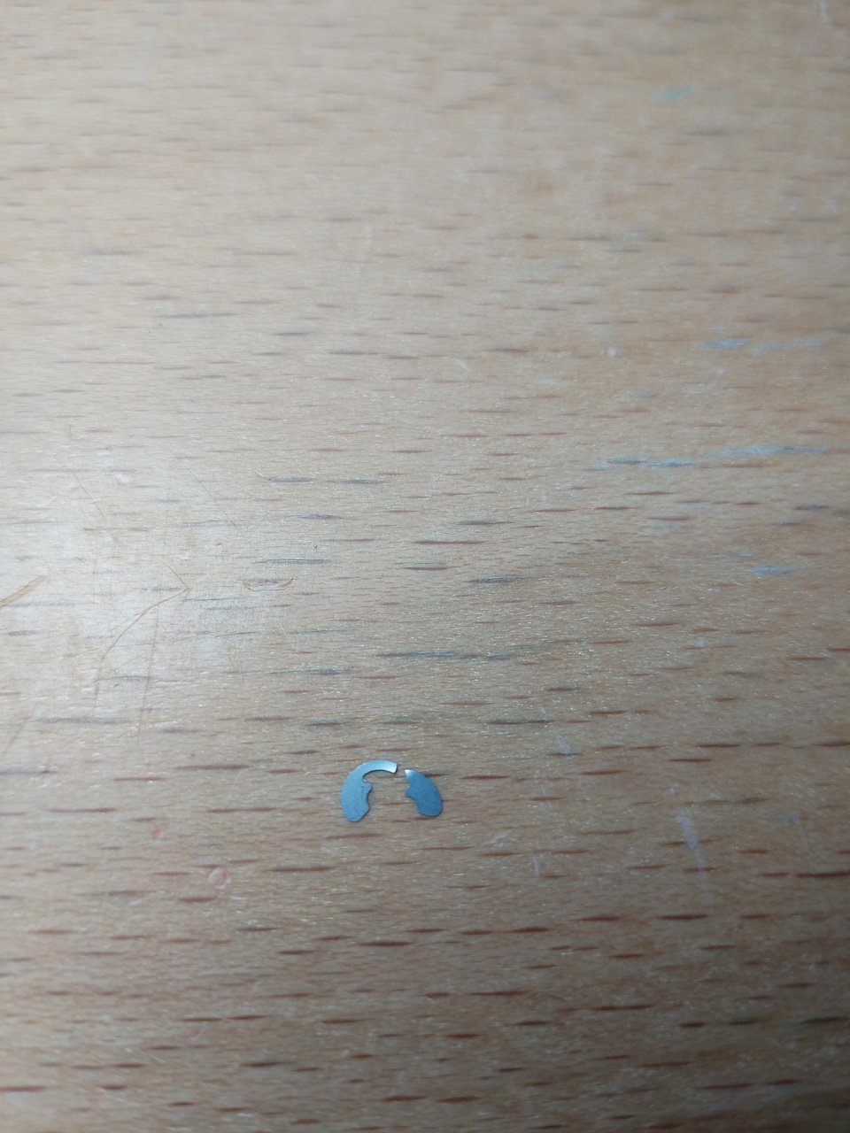

Добрый день. Подскажите, не очень опытному человек. Часы полет стадион с двойным календарем, криво работает переключение дней недели. Разобрал, оказалось, что лопнула прижимная шайба диска дней недели. Чем можно ее заменить, если нет донора под рукой. Заранее спасибо откликнувшимся.

Купить самые дешевые, убитые на барахолке часы с таким же калибром, главное чтобы работал календарь, остальное не важно. Цена буквально двух банок пива, если хорошенько поискать.
И перекинуть нужную запчасть.
Удачи!

Это понимаю. Но стало интересно, именно экспресс ремонт провести. Как можно выйти из такой ситуации.

Можно попробовать виток от подходящей пружины (кольцо).
Видел такие шедевры.
но лучше поискать правильную замену
