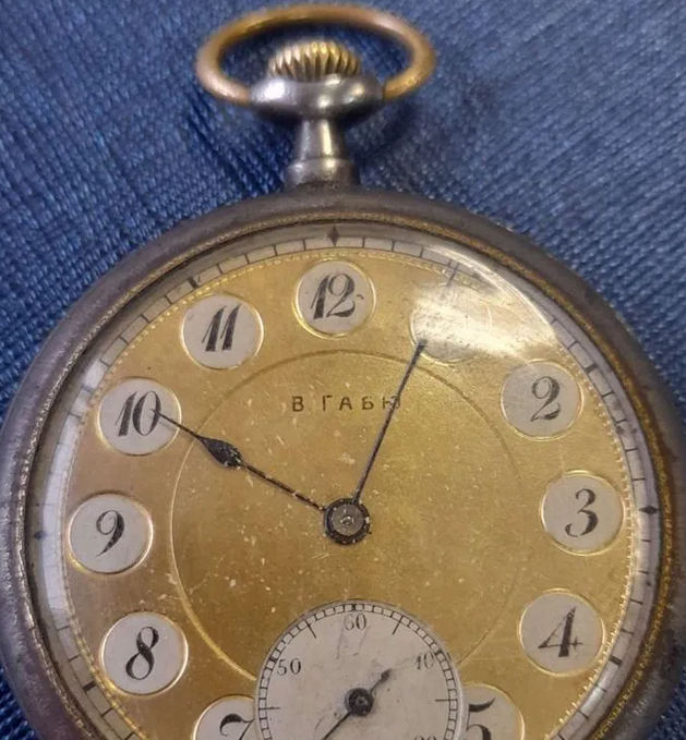

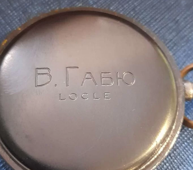

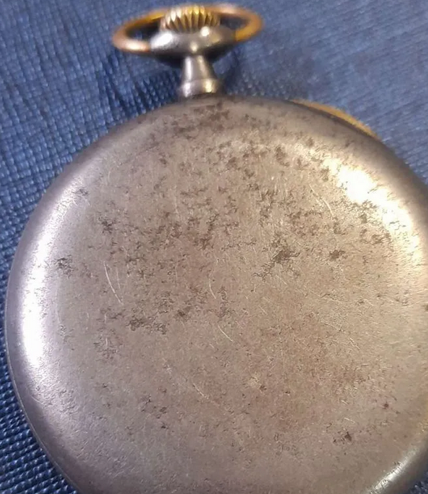

Добрый вечер. Подскажите, что за механизм? Ставились ли такие в Габю?
С уважением.

Заводное колесо утратило часть зубов...

Доброе утро. Немного разверну свой вопрос. Мой товарищ, заморочился для подарка, собрать то ли планшет, то ли витрину (не знаю как правильно назвать), с предметами эпохи царизма. Эти часы были куплены в виде одного их "экспонатов" за 50 долларов (4000 руб.). Заводиться, работать, обслуживаться и т,д,, они не будут, будут тупо висеть в ящике. Поскольку отношусь в часам с уважением и вниманием, но вообще ничего не знаю о карманниках, решил спросить сведущих людей. Свой ли цифер и мех? Можно но ли их смело в ящик то повесить?
Спасибо.
пысы. Посмотрел немного фото в инете, аналогичного меха у Габю не увидел. Лонжин похож, то только похож....

По мне так все оригинальное. Эпохе царизма принадлежит.

Но какой калибр стоит вы не знаете?

Это калибр часов Jacot Freres, они же Terrasse Watch Co, Le Locle (Suisse).
Думаю это их собственный калибр, так как в других часах не встречал.
По Габю, что то утверждать трудно. Там встречаются самые разные механизмы, от дешевых Eterna или Moeris до дорогих IWC или Nardin.

На Авито. Был конечно риск, но учитывая цену и назначение, решили заказать.
Сообщение от uhrolog Посмотреть сообщение
А на фига вам про это знать, коль в чужой шкапчик на гвоздик вешать?
Ну висеть будет у нашего общего знакомого. Я кстати написал, что они просто висеть будут, поскольку человек далёк от часовой темы. А потом подумал, а вдруг он захочет их иногда доставать и слушать "тиканье". По информации от продавца, часы 1-2 минуту идут - потом останавливаются.

отдайте мастеру на репассаж. только тому, который с карманными практикует. разберет, помоет, почистит, смажет...
заодно, проверит, все ли в механизме работоспособно..
