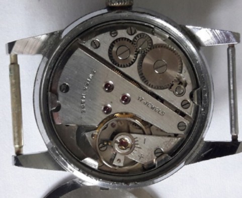

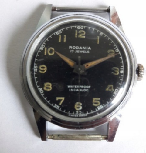

Приветствую уважаемые форумчане. Приобрел такие вот часы Rodania. Подскажите,что за механизм. Были ли такие у этого производителя такие механизмы монтирования фабрично.
Всем спасибо

Сообщение от 1958 Посмотреть сообщение
Всем спасибо
Приветствую))) По-моему механизм Шильда 1130. Пахнет дэшкой

Сообщение от Alish Посмотреть сообщение
Оба выстрела в молоко.
Если циферблат стоит на своих ногах - всё в порядке.

В сети есть часы Rodania с таким механизмом, но другое оформление. Скорее всего стоит на своих ногах. Пока не хотелось бы разбирать.
. Мне эти часы выглядят на более современную копию часов Rodania 40 годов.
Такая себе дань старой удачной модели.
Поэтому и хотелось бы выяснить ,что за механизм с каких годов.
AS 1290. И дизайн часов и механизм - 50-е годы.

Да. Это он AS 1290. Спасибо за четкий ответ.

Сразу видно, что коллега Alish хороший человек...
Но немножко невнимательный. В отличие от1130, этот механизм, хотя и тонкий, но с центральной секундной стрелкой.
Еще, его трудно спутать из-за дополнительной шестеренки механизма завода.

Разбирать с респиратором. Судя по цвету люма, фонящие часы. И на стрелке кажись люм осыпался частично.
