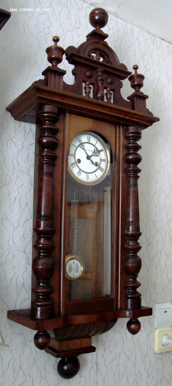

Здравствуйте.
Купил часы, столкнулся с проблемой, не получается настроить, отрегулировать маятник. Как сказать правильно не знаю, его как бы скручивает в движении. Подскажите, что и где почитать?
Вот такие

Внимательно осмотрите пендельфедер. Скорее всего отломилась одна половина.

Посмотрел пендельфедер, стоит там одинарный. Был немного погнут. Поправил как смог, стало лучше. Наверно поменяю, уже читаю тему про замену на сеточку от бритвы.
