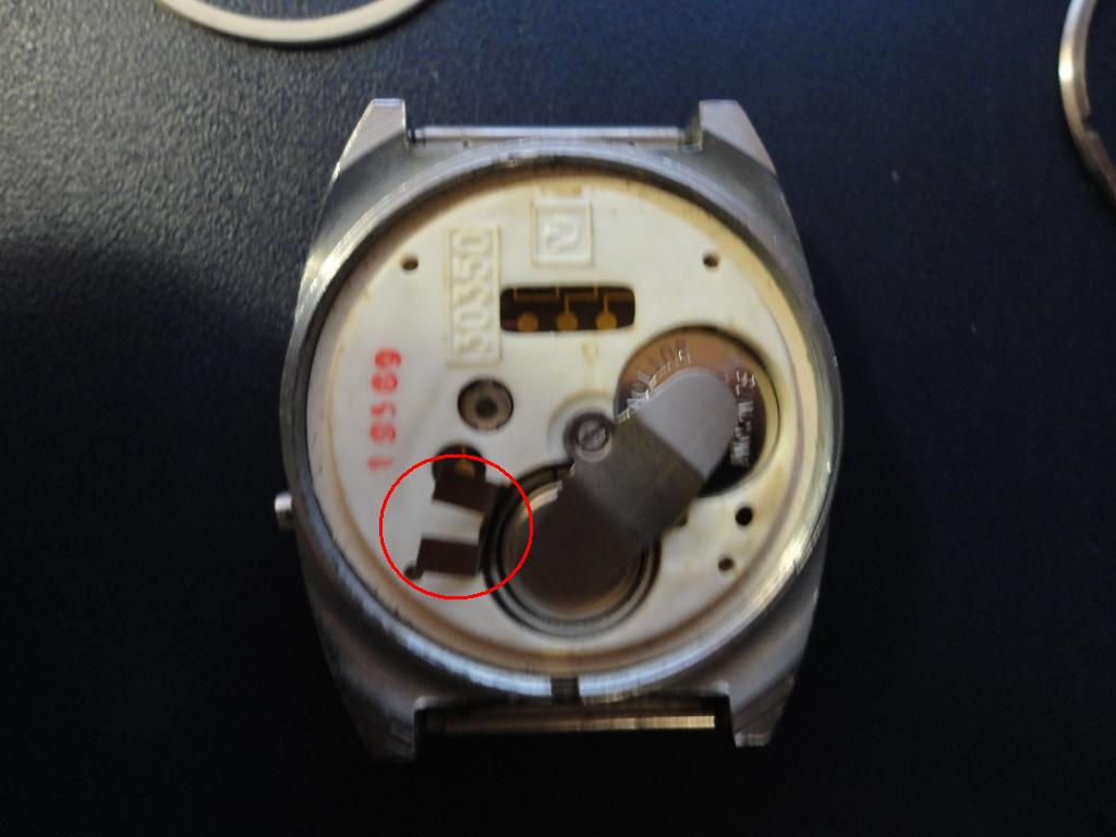

Дома нашел сей экземпляр Электроники 5-202, очень понравился, но посетив несколько салонов, попробовав разные батарейки, пришли к выводу, что механизму пришел капут. Никто за восстановление в салонах ремонта браться не захотел. Поскольку я полный гуманитарий, с паяльником грубо говоря не знаком. Но часы очень охота возродить. С чего стоит начать? (часы разбирал, вроде более менее чисто внутри, но это на мой взгляд)

Запускать пробовали кнопками?

Да, как и вычитал, 2 первых кнопки одновременно, эффекта 0.

можно фото механизма? Контакт на крышку на месте?

Как-то так

А где контакт на крышку корпуса? Без него кнопки работать не будут, можно на прямую на 1 и 2 кнопку одновременно подать +, для запуска
Собрать полностью и зажать две верхние кнопки вместе (или замкнуть их контакты на модуле между собой и на плюс питания). Дисплей должен включиться. Если при этом часы не пойдут - неисправна микросхема.

таковой нет, лишь маленькая пластиночка как будто обрезанная. Ее из чего-то самому можно сделать?

Можно, это плюс на корпус идет, если это контакт не касается крышки, кнопки в корпусе не будут работать, можно замкнуть их контакты на модуле между собой и на плюс питания)

Из чего можно вырезать пластину? И можно узнать точную модель батарейки для этих часов - из современных?

Пластинку с любой жестянки, можно с концервы, батарейки лучше чуть пониже как на моем фото
LR54(389)- размер 11,6х3 мм; LR43(386) - размер 11,6х4,2 мм; LR44(357)-размер 11,6х5,4 мм. Диаметр этих элементов соответствует диаметру родных советских батареек которые были 11,6х3,6 мм. Точных аналогов нет. Высота 5,4 мм пожалуй будет великовата, 3 мм встанет нормально, 4,2 мм - думаю тоже не страшно. P.S. Под рукой часов нет, пишу как запомнил.
