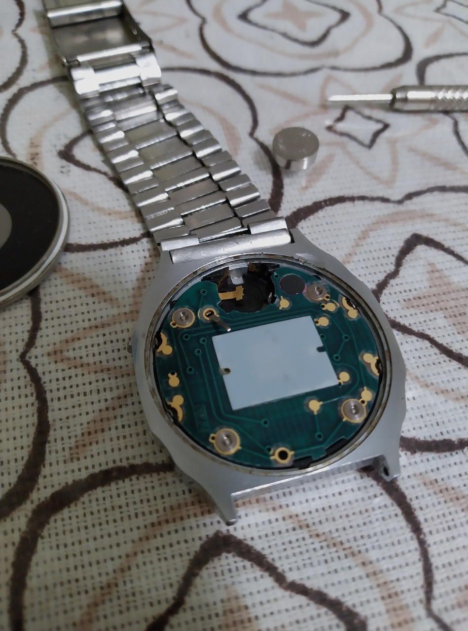

Товарищи прошу помощи!
Электроника 52 работала без проблем. Стала садиться батарейка, при включении подсветки через секунду гасли цифры.
Заменил батарейку. Часы не включаются но при этом подсветка работает. Батарея LR41 заряд полный.
Что случилось с часами? Лучшие часы в коллекции и я просто в печали(((

На вашем фото не видно изоляционного колечка в гнезде батареи, оно есть вообще?

Сообщение от mesb Посмотреть сообщение
Нет такого. Как оно должно выглядеть и где стоять?

Сообщение от HanSolo64 Посмотреть сообщение
Да прямо в гнезде и лежать предотвращая замыкание нижним контактом батареи.
Посути оно как кольцо под крышку, только маленькое - в гнездо батареи чтобы нижний контакт не перемкнул плюс на минус.
http://www.technochas.ru/?page=katal...dka_na_kryshku
Понял. Спасибо. Придется самому смастерить.
