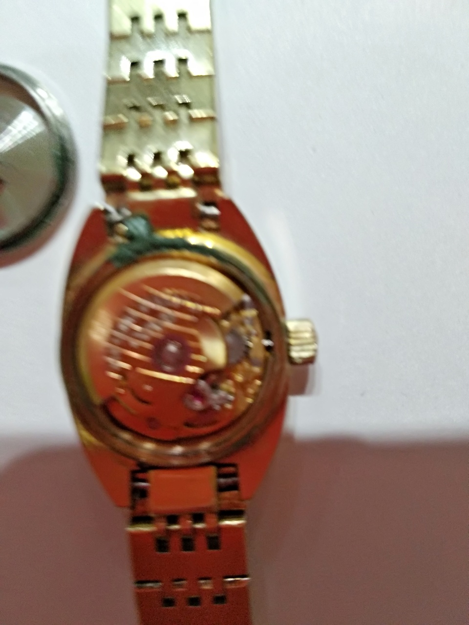

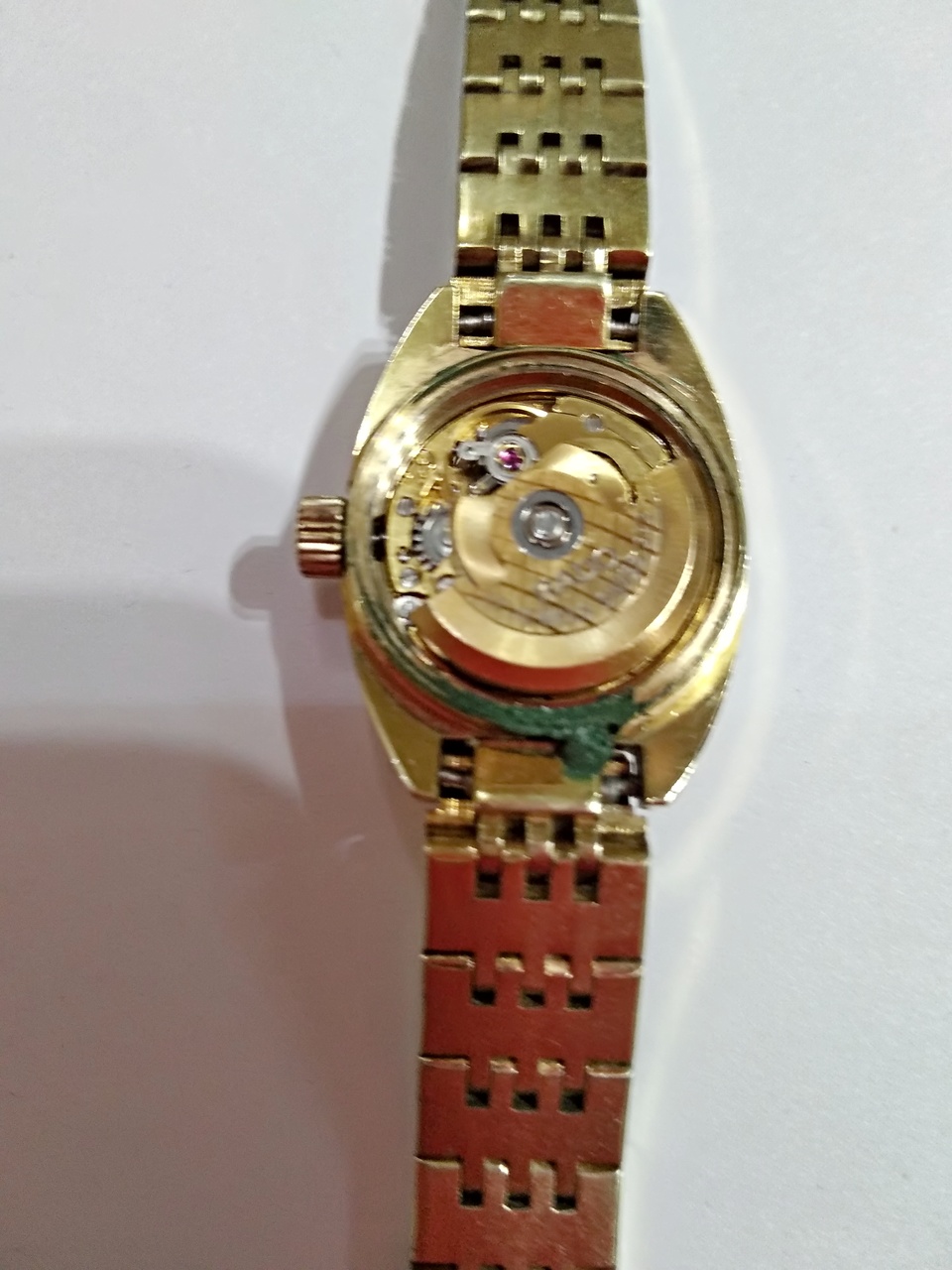

Вскрыл часы Rado, обнаружил вот такой "пластилин" в них. Что это такое? Стоит стереть, раз уж по всей окружности не промазано, а только в одном месте?

Kilormar, может под резиновым кольцом была нарушена герметичность и мастер там решил чем-то намазать. Обычно силикон вроде не зелёный... *scratch*

В одном месте потому что сбилось в кучу при откручивании крышки. Надо вынуть механизм и все аккуратно удалить , бензин, скипидар в помощь . На крышку одеть резиновое кольцо в последствии.

Кто то Родико забыл в часах, а она окислилась и стала зеленой
Ну или шлифавали пастой ГОИ и забыли отмыть корпус
